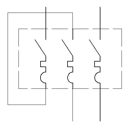

Моля малко за помощ. Кажете ми как се свързва моторната защита за монофазна помпа. Трябва ли да пускам и по 3-те контакта фаза с мосче и на изхода как трябва ако е така.
Justy - майстор
Не, ползваш само едната двойка на защитата. Не бой се, ще работи :)

За да отговаря настройката на терморелето на етикета му, не трябва да имаш мостчета между полюсите му, които ги свързват в паралел.
pavelari - майстор
ETO TAKA СЕ ПРАВИ - за да може да преминава и през трите биметала еднакво / а именно ако има разлика в настройката им да може да изключи според най-чувствителния /
докера - специалист
=D> =D> pavelari , наистина това е правилното свързване . :wink:

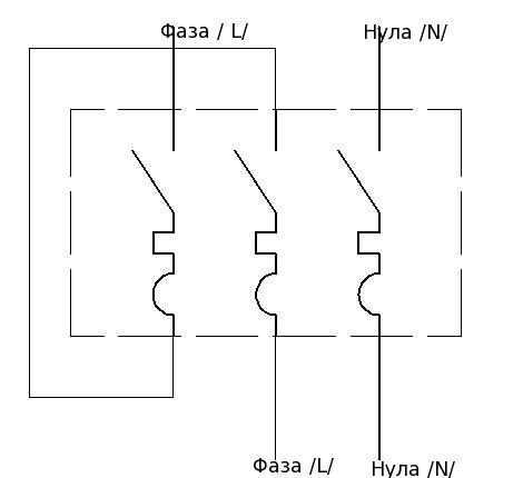

vvladi21 - специалист
По тази схема говорим за свързване на фазата и на нулата нали така?

Trifun - специалист
vvladi21 написа:
По тази схема говорим за свързване само на фазата нали така?
Не, пич, говорим и за фазата, и за нулата.
Фазата я подаваш отгоре - на най-лявата клема, примерно.
Тя излиза от долната страна - на средната клема.
Нулата си я подаваш горе, в дясно, и тя си излиза отдолу, в дясно.
Ако трябваше да се прекъсва само фазата, тя трябваше да обходи и трите контакта на защитата.
докера - специалист
И фаза , и нула :wink: . Ето така :
EDIT - Колегата ме е изпреварил :-D
да да това имах напредвид .. мерси много
