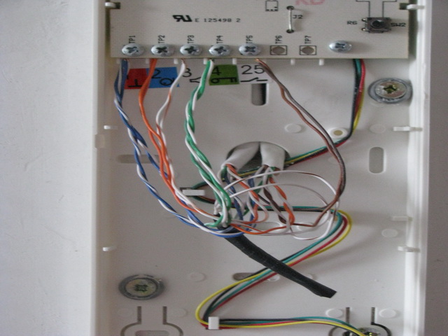

Задравейте,
Нуждая се от помощ за свързване на видеодомофон към вече изградена аудио домофонна инсталция. Звънеца на видеодомофона е с четрипроводна връзка и ще бъде изнесен на етажа, но искам да да мога да направя връзката от аудио домофонното табло пред входана блока към самия видеодомофон.
Съществуващата аудио домофонна инсталция е 5(4+1) проводна с обща маса(ED(Т)-200 на фирма Audio – Разговор, отваряне на врата, стълбищно осветление-
Copy of IMG_5456.JPG (97.74 KиБ) Видяна 2242 пъти)
Видоедомофона има собстена контакти за отваряне на магнитен насрещник и симулация на бутон. Схемата е следната:
http://dox.bg/files/dw?a=a2e83a7dfd
За съжаление е на френски но идеята е ясна.
В крайна сметка трябва да постигна няколко неща:
1.При звънене от входа да активира видоедомофона(звънене). Звънеца пред входната враата беше контакт между бялокафяво и кафяво. Как на практика става звъненето? Подава се минус(синьо+бяло синьо) към кафяво ли?
2. Активиране на магнитния насрещник от видеодомофона. Вече пробвах и за целта трябва да има контакт между минуса(синьо+бяло синьо) и зелено+бялозелено. Мога ли само да свържа зелено+бялозелено към sw1 на видео домофона? Проверих и при активиран бутон се подава 19В на тези 2 извода от самия видеодомофон. Това няма ли да е проблем.
3.Включване на стъблищно осветлени-идея си нямам, но трябва да е връзка между LK1 и LK2.
4. Евентулано телефон и микрофон към видеодомофона.
Дали няма да създаде проблем, това че имам 2 различни минуса (от видеодомофона и централата) тъй като видеодомофона има собствено захранване?
Предварително благодаря ако някой има идея-дори и частична.
