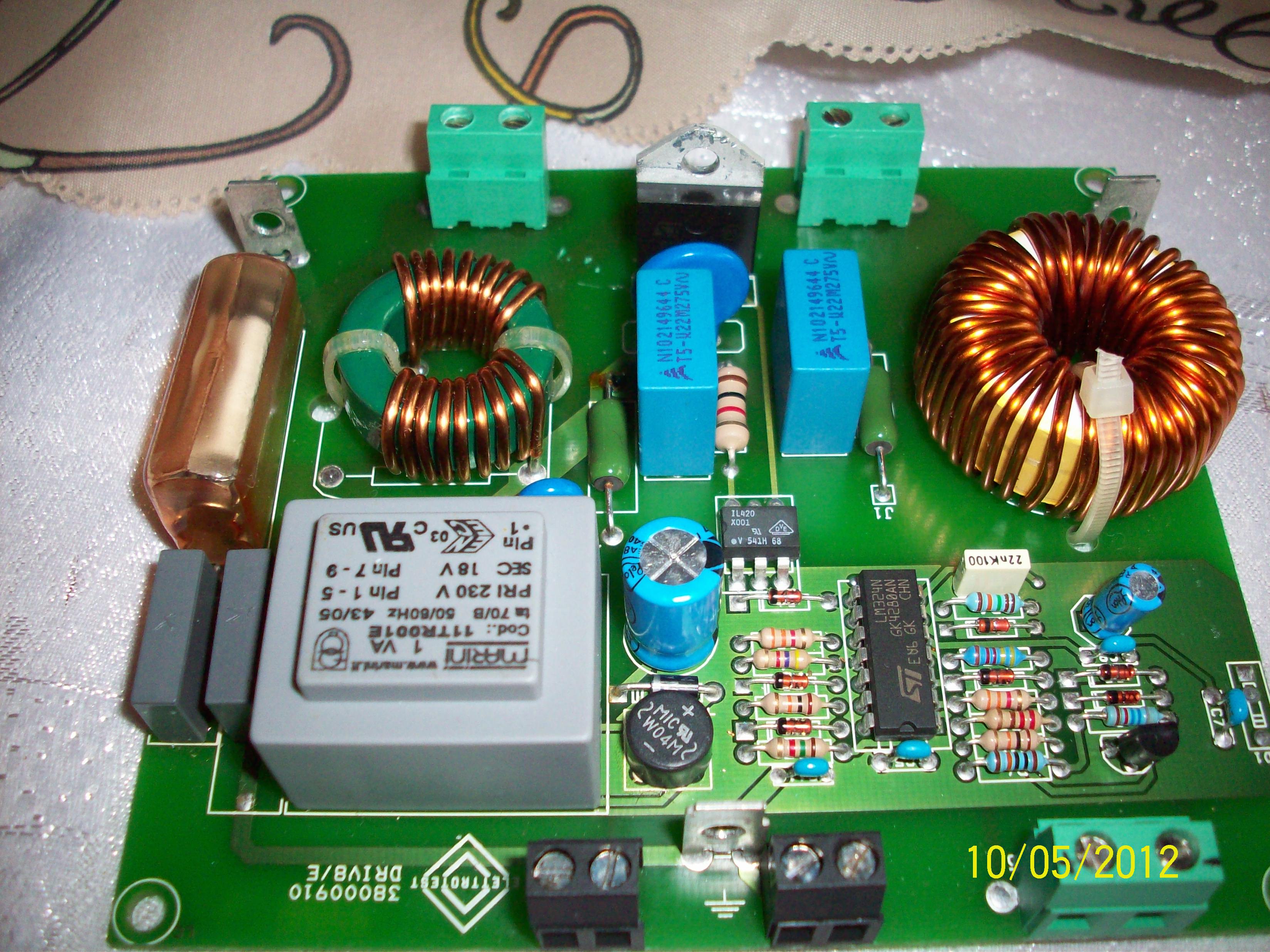

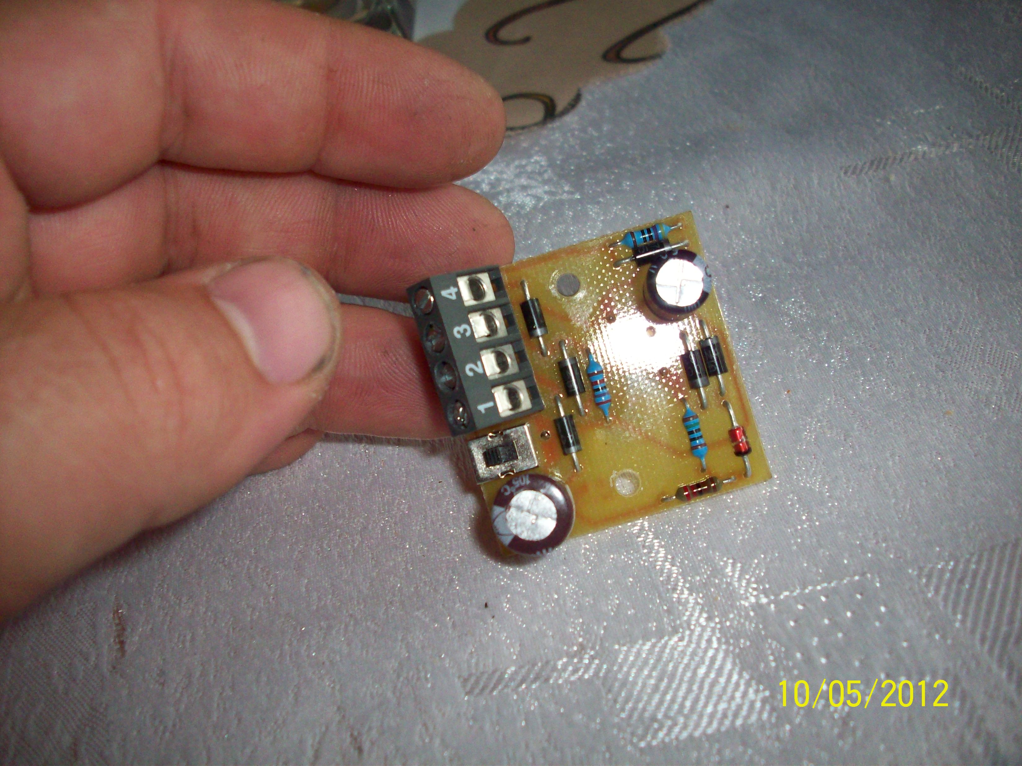

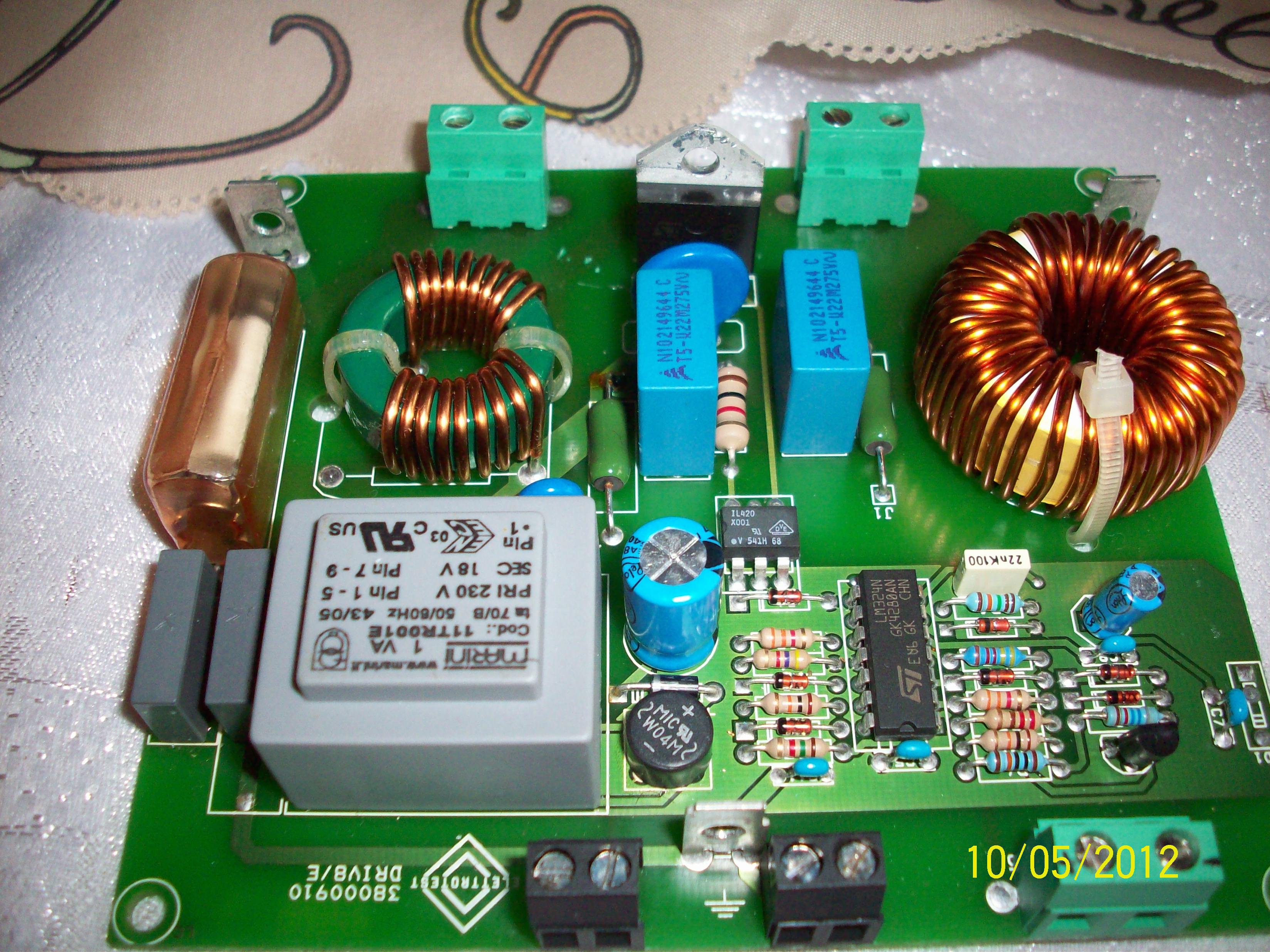

Здравеите колеги днес работих по една аспирация бъларска но не и запомних името, та проблема е изгорял двигател та направо запалил се 1.5kw-220v-10a-50hz- cos f 0=97 с два кондензатора 40 и 80мф парвия е постоянно включен втория се прекъсва с центробежен прекъсвач.Мотора е италиянски от късото така е треснало че е леко цепнат ротора знам че няма да стане двигател от това вече и трябва нов но като този немога да намеря а и трябва да се смени в наи скоро време ,ще се купува друг и вапроса ми е стария се оправлявше с инвертор, до двигателя стигаха само две живи за инвертора ще има ли проблем ако е без центробежен прекъсвач новия двигател или няма да има проблем. за инвертора нямам достъп до него на терсене място е и незнам какав модел е.
И жиците не са проблем че са само две, защото с новия мотор дето ще сложиш ще работи само на
едно обороти - максималните.
