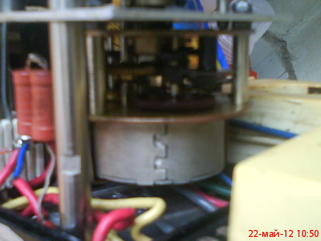

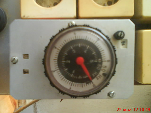

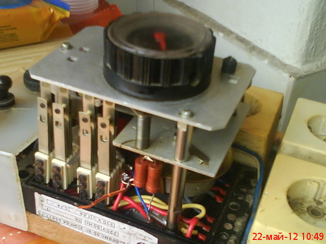

Някой знае ли как могат да се намалят оборотите на двигателя който е монтиран
в релетата за време(5РВМ 0,5s-6h.)на завод "Импулс"-Габрово?
Пробвах различни варианти но или спира(колебае се), или тръгва нормално.
Тия двигатели са с много нисък оборот.
Ето няколко снимки на релето.

На циферблата пише 50Hz. Ако му подадеш 25, ще върви двойно по-бавно. Друг е въпросът как да намалиш честотата.
Другият вариант да се сменят предавателните числа на зъбните колела.
С две думи - часовникът е направен така и що-годе мери реално време в зависимост от точността на честотата в захранващата мрежа. Практически е стъпков мотор.
pesholong1958 - специалист
По принцип с честотата е така-трябва да паднат 2 пъти оборотите,но не става. Пробвах с диод.
Там честотата пада но и напрежението пада 2 пъти.Пробвах и със съпротивление но пак не става.
За редуктора да не говорим защото толкова е сложен че не подлежи на промяна.
Освен трябва да се мисли за схема която намаля честотата без да пада напрежението.
На мен точно това ми трябва.Примерно от максималната му стойност на времето-6ч.-да го направя -12ч.
Ясно че всеки един от обхватите му ( 6 сек.,60 сек.,6 мин.,60 мин. И 6ч.) ще се удвоят.
Само не знам от къде да намера такава схема и да не е много сложна.

Колега pesholong1958, с диод действително ще изкараш 25 Херца, но само единия полупериод на синусоидата. От което съвсем логично моторчето няма да се върти, защото има нужда от синусоидално напрежение да го движи. Да протича ток веднъж в едната, веднъж в другата посока.
