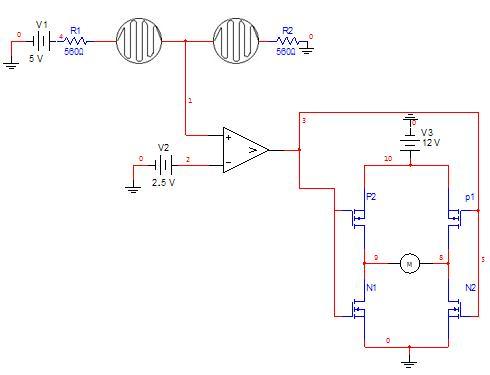

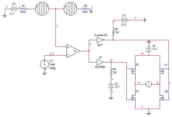

Имам две схеми за такъв позиционер,едната ми е "ясна" фиг.1, но тя е много не точна,имам и крайния вид на схемата, но не мога да разбера "новите" елементи".Ако някой има време,ще му бъда благодарен, да опище новите елементи какво представляват и за какво слъжат.

Това са схеми които следят интензитета на светлината и управляват позиционирането. Това не е добър подход. Всеки облак, прехвъкнало или изцвъкало се пиле и т.н. ще ошашавят позиционирането и то ще се амортизира за нула време.
По добър подход е календарното насочване. Кривата на слънцето според датата и часа се вкарва в микроконтролер и той си върши работата без да се оплаква.
Между другото е доказано, че от насочването през лятото няма съществена икономическа изгода, защото слънцето е високо. Печелят се само няколко процента повече. През зимата обаче, когато слънцето е ниско насочването може да увеличи добива с около 30%.
