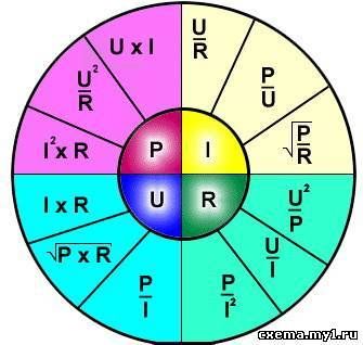

Виж ся, тоя резистор се връзва за да ограничи тока през двигателя. Като имаш данните от табелката на двигателя си сметни тока който ще протича с последователно вързаните резистори и после I*I*4,17 са ти загубите :)
diagrama Om.jpg (22.19 KиБ) Видяна 2576 пъти
