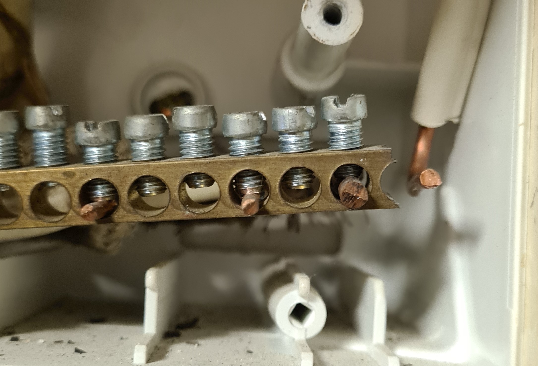

За по сигурно си купих 1м. кабел 6 квадрата и го наложих до този в таблото
първия и втория в ляво са по 4 квадрата, третия е входната нула по която сравнявам и четвъртия е 6кв. който купих за да направя сравнението.
Правя сравнението с нулата, но рпедполагам, че и фазата ще е толкова дебела.
ESPACE - майстор
Сериозна дебелина изглежда че е. Един шублер да беше си купил вместо този кабел, щеше да каже точно колко е.
kokala - помощник
Имам шублер, ама кой да се сети.
3,48мм е според шублера.

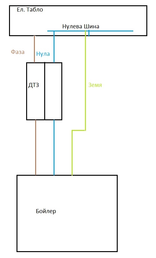

Видял съм.Затова и питането ми беше, за 12кв. при положение, че сменя сегашния предпазител, който е 50А. с 63А.И тогава си слагам в апартаментното табло 50А за този бойлер.Също така от прочетеното в този форум, за ТДЗ, разбирам, че за да работи коректно ДТЗ при моята двупроводна инсталация, трябва да се свърже така.>>
Ако бъркам, моля да ме поправите.

kokala - помощник
А начина на свързване на ТДЗ правилно ли съм го разбрал?
(Илюстрацията от предния пост.)
muhala - майстор
Як кабел. Схемата, която си пуснал за ДЗТ-то е коректна.
