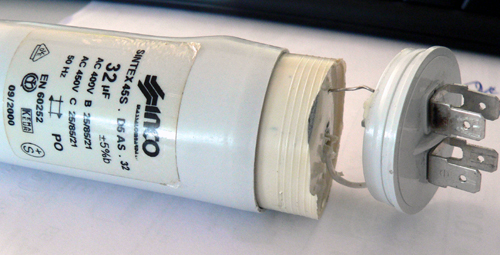

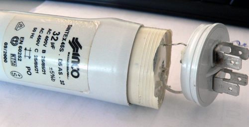

колега ми подари компресорче mecafer 200/8/24 да си го поправям - проблема му е че "гори" кондензаторите.
Доста време не бил ползван и като го включил гръмнал кондензатора , сложили втори и той се разтекъл.
В момента има поставено ключе на кондензатора , но това не е решение.
оригиналният кондензатор е 32mf 400V
Въпроса ми е това на какво може да се дължи - на изгоряла намотка или има центробежен превключвател който не работи?
Как мога да го измеря? Сблъсквал ли се е някой с такъв проблем , предполагам , че всички коморесори от този вид са еднакви :)

fbr - майстор
По данните които си дал не може да се съди, дали кондензатора е пусков или работен. С каква стойност е кондензатора.
swetlio - специалист
fbr написа:
ето го
fbr - майстор
Този кондензатор трябва да е работен, и не би трябвало да има центробежен изключвател в двигателя. По принцип през 32 ккф, включен директно към мрежата би трябвало да тече 2,2 ампера ток, който едва ли ще го дефектира. По-скоро кондензаторите не са стока според мен.
Колегата попита по-горе дали е пусков или работен. Като му гледам капацитета по-скоро е работен.
Все пак провери дали има центробежен прекъсвач. Не се знае кой какво е сменял по този компресор
и дали този му е оригиналният кондензатор.

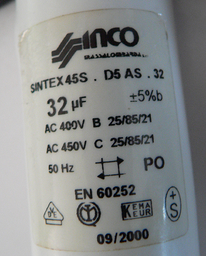

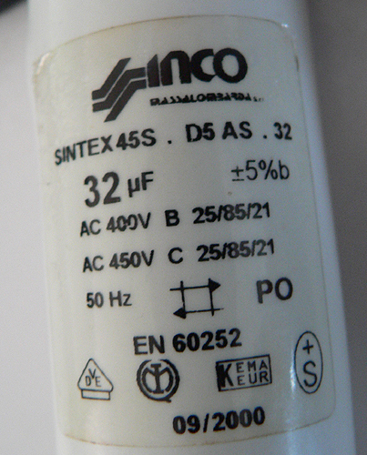

това е оригиналния кондензатор.
обаче за това EN60252 което го пише на кондензатора ми излиза
"БДС EN 60252-1:2002
Прилага се за пускови кондензатори, предназначени за свързване към намотките на асинхронни променливотокови двигатели, захранвани от еднофазна система с честота до 100 Hz включително, както и към трифазни асинхронни двигатели, така че тези двигатели да имат възможност да се захранят от еднофазна система. Този стандарт се отнася за импрегнирани или неимпрегнирани кондензатори с диелектрик от хартия, тънък слой пластмаса или комбинация от двете както с метализирани електроди, така и с електроди от метално фолио. Обявеното напрежение на тези кондензатори е до 660 V включително."
Последна промяна от swetlio на чет юли 26, 2012 12:16 pm, променено общо 1 път.
