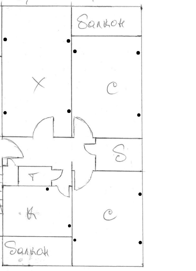

Здравейте. Реших да сменя апартаментното табло и в новото да разделя кръга на контактите, който е един за цялото жилище. Контактите във въпросния кръг са свързани "на пръстен", т. е. кръгът се свързва със съответния предпазител с двата си края. Интересувам се как точно са свързани отделните контакти помежду си, за да намеря подходяща точка за разделяне на кръга на две. Таблото се намира над входната врата. Става въпрос за тристаен апартамент в София, в панелна сграда от серия Бс-69-Сф, секция 312 (тристаен-едностаен-двустаен), построена през 1976-77 г. Прилагам разпределение на жилището с позиции на контактите във въпросния кръг.
Предварително Ви благодаря.

Като гледам разположението на жилището , по-скоро контактите са на два кръга , но на общ предпазител .Затова и от предпазителя излизат два проводника .
1 кръг - хол и спалнята до него и 2 кръг - другата спалня и кухнята .
Това са си мои предположения - трябва да се провери .
Разкачете единия проводник и проверете дали има фаза в някои от контактите . Ако има - разкачете втория проводник ,закачете първия към предпазителя и проверете дали в останалите има фаза . Ако е така - ето Ви готови два кръга .
valentino76bs - майстор
Kакви са ти контактите,тип ''чехъл'' ли са /високи около 20 см черни и бели/? В таблото сигурен ли си ,че на предпазителя за контактите има два края като проследиш тези кабели нулите и те ли са две.Колко са предпазителите ти сега?

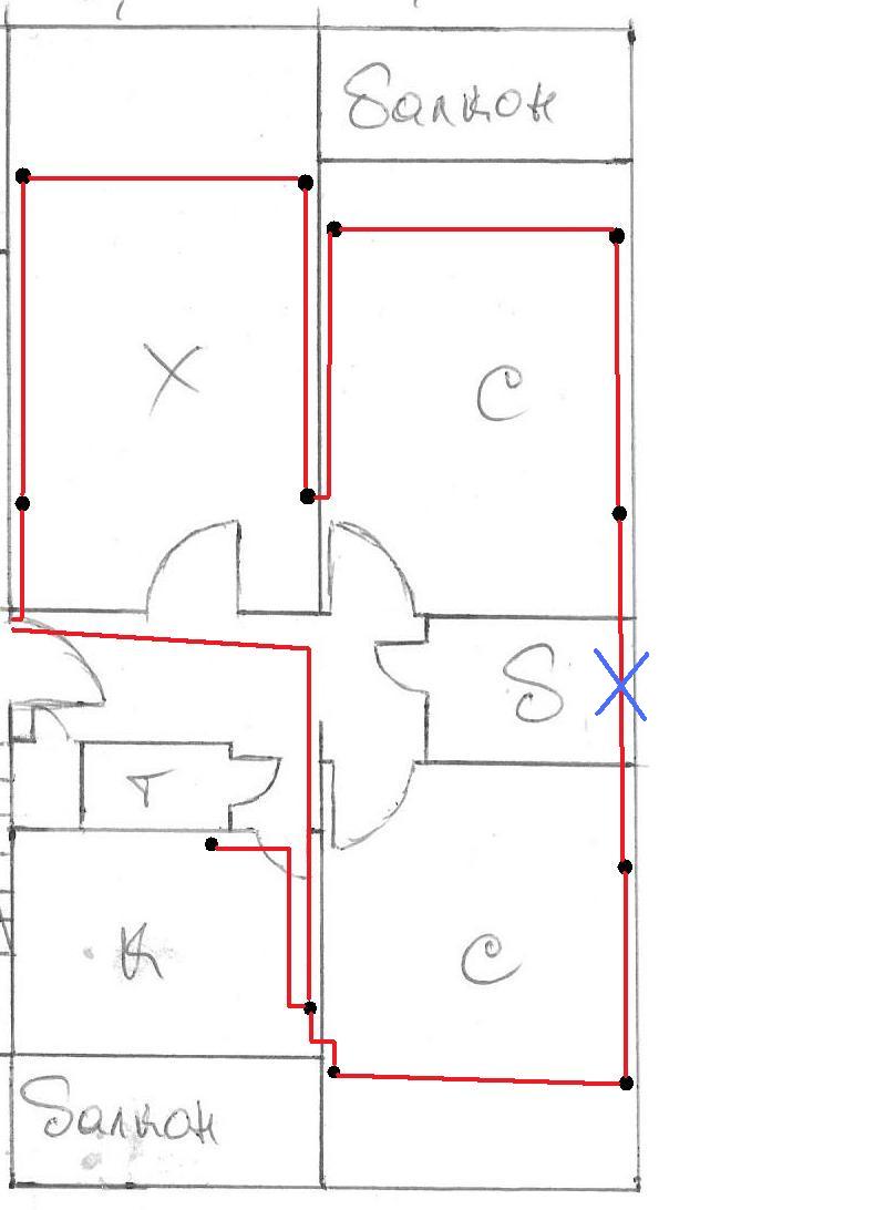

Оправих се. Контактите са точно тип "чехъл" и са свързани по схемата в прикачения файл. Както подозирах, и двата края на линията на контактите фабрично е свързана с таблото. Разделих ги на два кръга, като прекъснах връзката, означена с Х. Панелните секции от серия Бс-69-Сф (а следователно и апартаменти) с такова разпределение са много разпространени, така че ако на някого му се случи да се занимава с контактите в такъв апартамент, това е схемата им на свързване.
