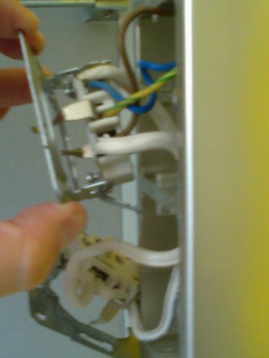

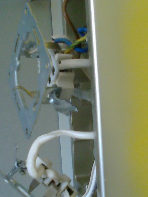

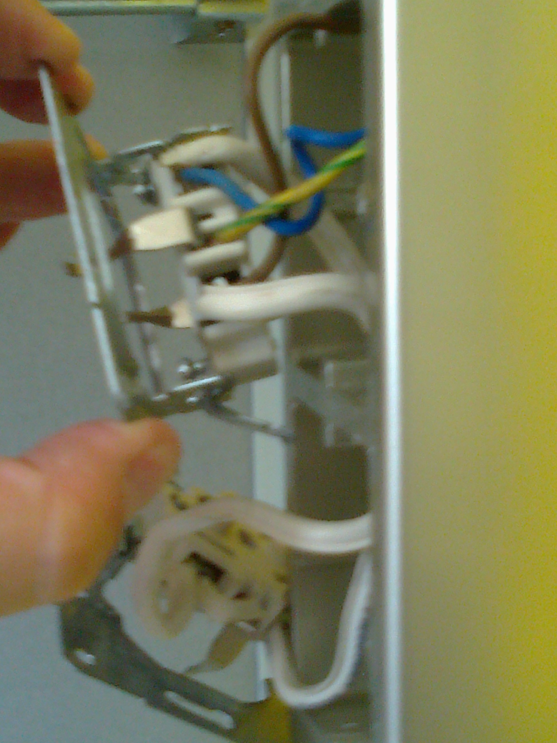

Имам си един контакт, който си работеше до онзи ден без проблеми. Наложи се да правя нещо и трябваше да го сваля. В момента, който опрях отвертката в болтчето, за да го развия гръмна яко (чу се доста силен звук), но бушона не се изключи. :weedman:
Спрях тока и го развих, но като гледам нищо не разбирам (далеч съм от тоците), освен, че явно нещо жиците не са вързани както трябва.
Въпросът ми е мога ли сам да го оправя и как? :prayer:
Сложил съм 2 снимки, надявам се да са ясни...

Този който е свързал контактите заслужава да го намериш и да му хвърлиш един хубав бой. Наистина намери си човек който знае какво прави. Забележете как е „обезопасен” вторият контакт.
moimoimoi - майстор
единия контакт е заземен/горния/ а долния е занулен-страно изпълнение при условие че захранването е трижилно,
и все пак не се разбира къде е гръмнало-поне не си личи,може да е вътре в контакта/дефектен контакт/
може винта който захваща декоративната капачка ако е по дълъг да се е наврял на фазовия проводник зад контакта
аз бих махнал белите твърди проводници между контактите и на тяхно място да сложа многожилен кабел с съответния цвят
син-нула
кафяв-фаза
жълтозелен-земно
fikata - майстор
Направил си бързо късо съединение преди да реагира предпазителя/бушона/.С отверката си докоснал фаза и нула без да разбереш.
Снимките не са достатъчно ясни за това дали са занулени контактите, но съмнително много проводника влизат в горния контакт.Или връзката между двата контакта е направена с мостовия проводник.Цветните проводници излеждат много тънки за да захранват двата контакта.
За правилното свързване на контакти и зануляването им ще намериш много теми в този форум как се свързва защитния проводник при трипроводна система на захранване и как се прави мост между нулата и защитните клеми на контакта при двупроводна система /какъвто е твоя случай/

Единият контакт е свързан правилно /трипроводна система/. Грешката е, че отклонението към втория контакт е двупроводно и този контакт е „занулен”. Това отклонение трябва да бъде също с три отделни проводника и в никакъв случай да не се прави връзка между „земно” и „неутрала”.

На истина , махни това мостче на долния контакт и направи мост от жълтозеления на горния до средното болтче на долния.
+1
