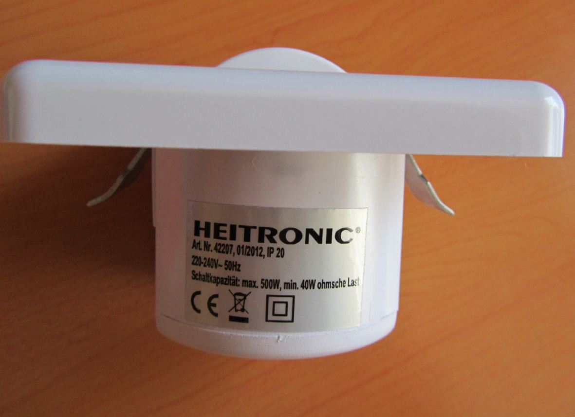

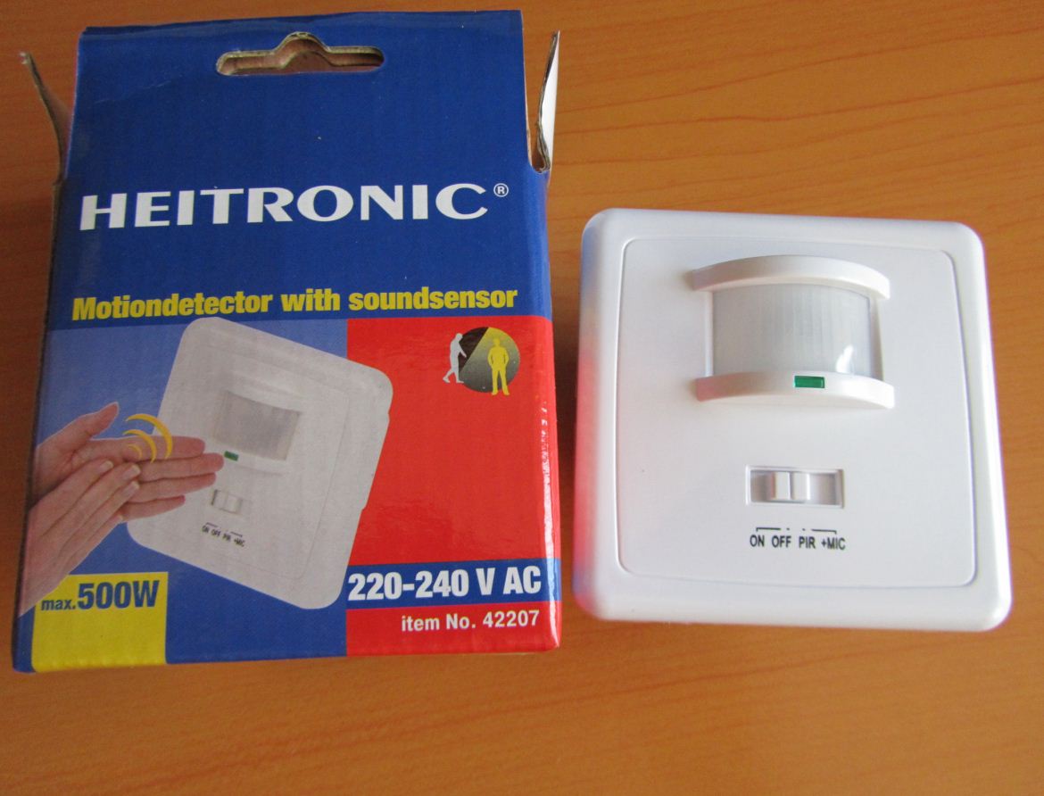

днес направих една малко емоционална покупка. Преди време гледах една серия на "Мисия моят дом" и там видях да монтират в коридора един сенсор за движение, който се грижеше за осветлението. Днес в един магазин видях нещо подобно и не се стърпях да го купя.
Ето вижте:
Джаджата струва 19.90.
Въпроса ми е удачно ли е това да се монтира в коридиора за да пуска осветлението.
Имате ли опит с подобно изпълнение?
HEITRONIC като марка добра ли е?
На кутията пише макс 500 W. Това го разбирам, ама също пише и мин 40 W-е това не ми стана ясно. Ако аз сложа в коридора някави ЛЕД лампи, които общо са 30 W какво ще стане?
А ако това е някакъве боклук-дайте линк към нещо по-добро и надеждно. Колко струва?

По принцип би трябвало да е немско и добро.
heitronik 42207
Има задействане и от звук. Надали ще намериш на нашия пазар по-добро.
Обаче за под 40 вата няма да работи. Не само с LED лампи, ами и с енергоспестяващи пак няма да работи.
Предвиден е да се сложи на мястото на съществуваш ключ, към който отиват само две жици и се захранва
от тока, който преминава през лампата когато е угасена.
Ако искаш да използваш енергоспестяващи има други модели датчици, но им трябва и трета жица за да ги захрани.

Мисля че това е само за крушки с нажежаема жичка. Вътре - симистор който се отваря на всяка полувълна на променливото напрежение.
LED крушките имат вътре електроника която е импулсна и вдига високо напрежение с постоянен ток за захранване на светодиодите.
Енергоспестяващите - също са с импулсна електроника.
При импулсната електроника се получава някаква интерференция и не палят.
Устройството само за себе си е добро като конструкция и качество обаче е само за нажежаеми крушки. Това не са ти го казали в магазина, не си се сетил и да питаш вероятно.

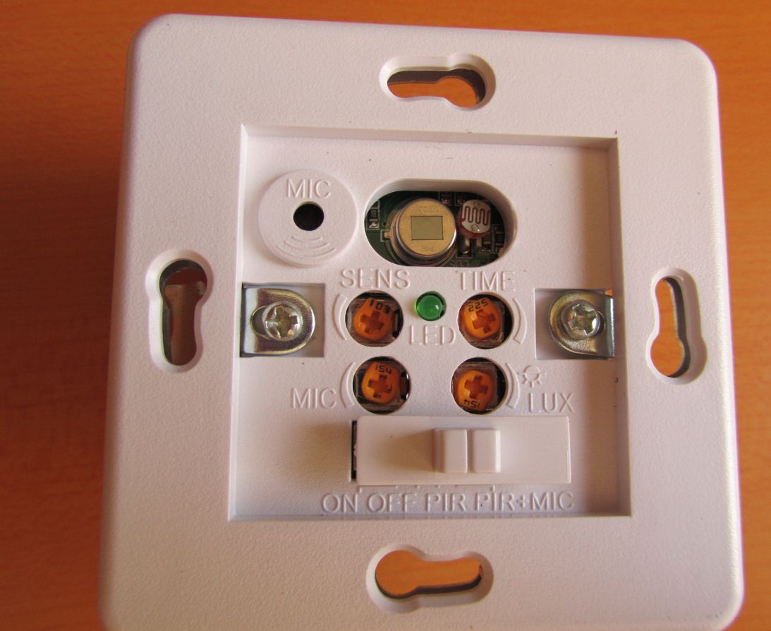

Интересното е че има и микрофон - дали ще сработва ако около него лети комар.
Има и сензор за светлина който променя чувствителноста на PIR датчика в зависимост от околното осветление.
За енергоспестяващи и LED крушки ти трябва нещо подобно обаче вътре с реленце да пали крушките вместо симистор и отделно захранване.
