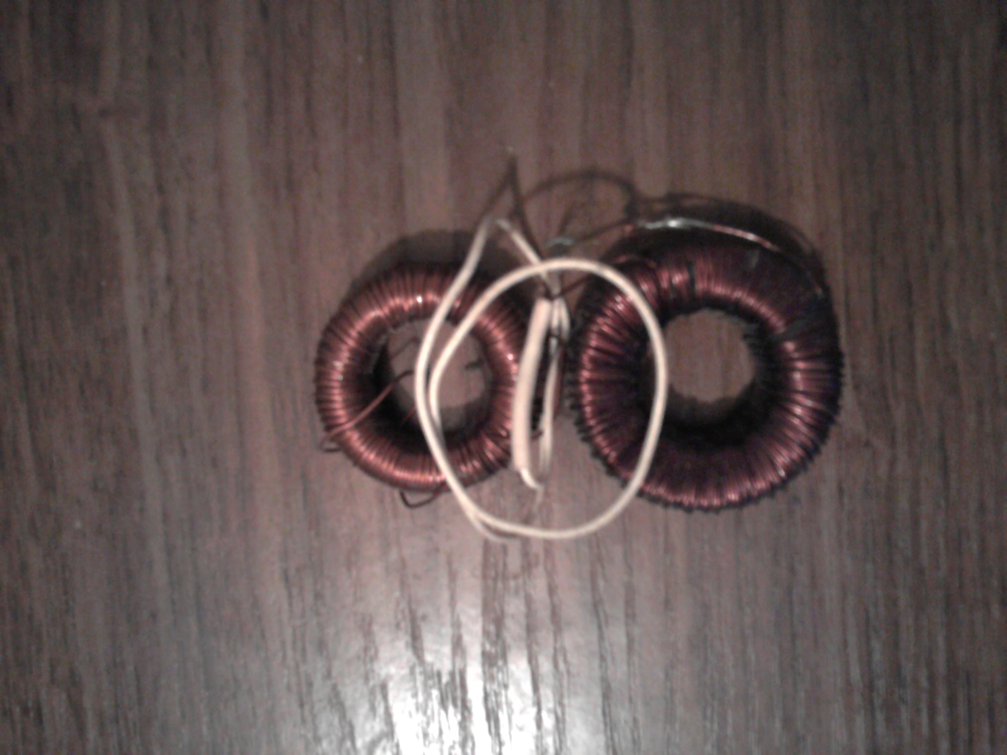

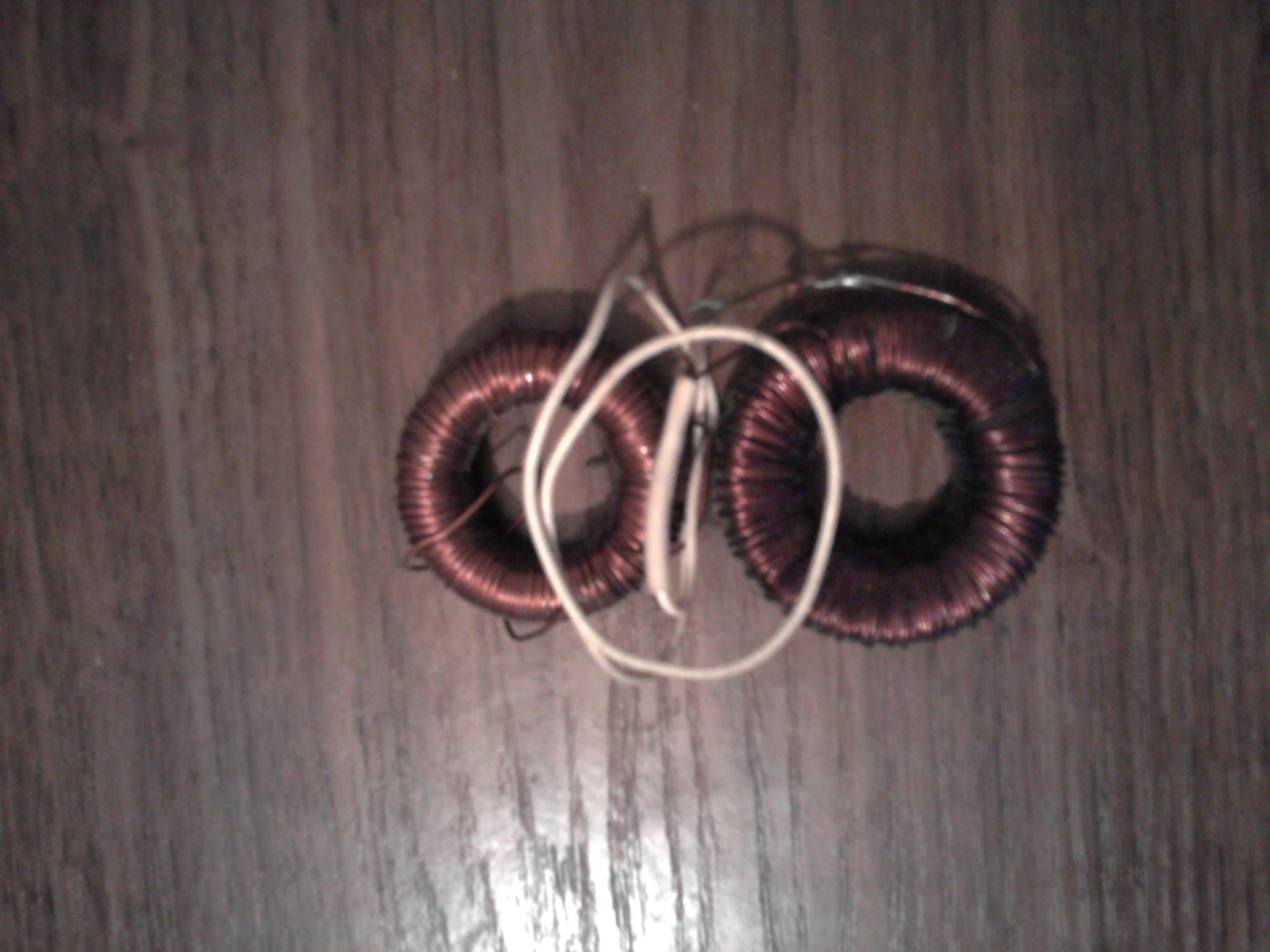

miroton - майстор
След димера се слага дросел които обира бръмченетео в лампата,но съмият дросел почва да бръмчи.
Сделани в ссср
Здравейте, благодаря за отговорите ще изпробвам да видим тези дросели дали ще оправят проблема. Надявам се да открием и евентуално други трафове да ги подменим.
