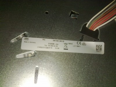

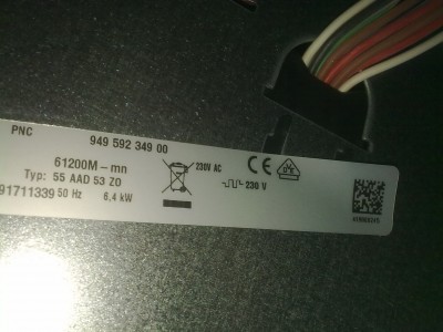

Торбалане , не знам с тебе ли спорихме веднъж относно мощността на печките , но моля ви спрете да подвеждате хората , гледайки само от собствената си камбанария! Не всички ползват печки Раховец, които се включват в контакт шуко!!! Какъв кабел би сложил на тази печка
това е само мощността на плота! Фурната е още толкова , защото има и вентилаторно печене!
Продължаваш ли да защитаваш тезата за 16А предпазител :?

мухаха 6.3 КВТ печка :)
Ами то е ясно как се избира предпазителя - по максималната мощност...
Моята не е раховец, но 3.8 квт я устройват... 16 ампера падат, защото освен печката на същия предпазител е и микровълновата при мен и се случва понякога да пусна и двете, та наистина го смених с 25 амперов...
galin56 - специалист
Е то тия 6,4 квт ги пише на почти всички готварски печки. Но това е консумация при пуснати всички 4 котлона и фурна на макс. Кой нормален човек ще го направи.(Е освен кухните в ресторантите де).
