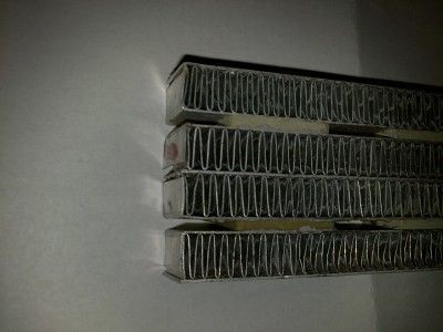

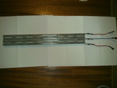

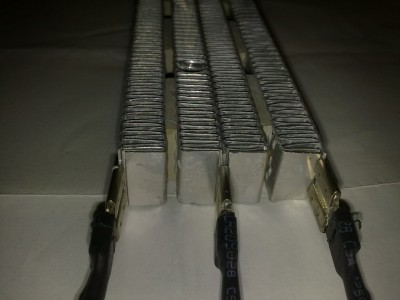

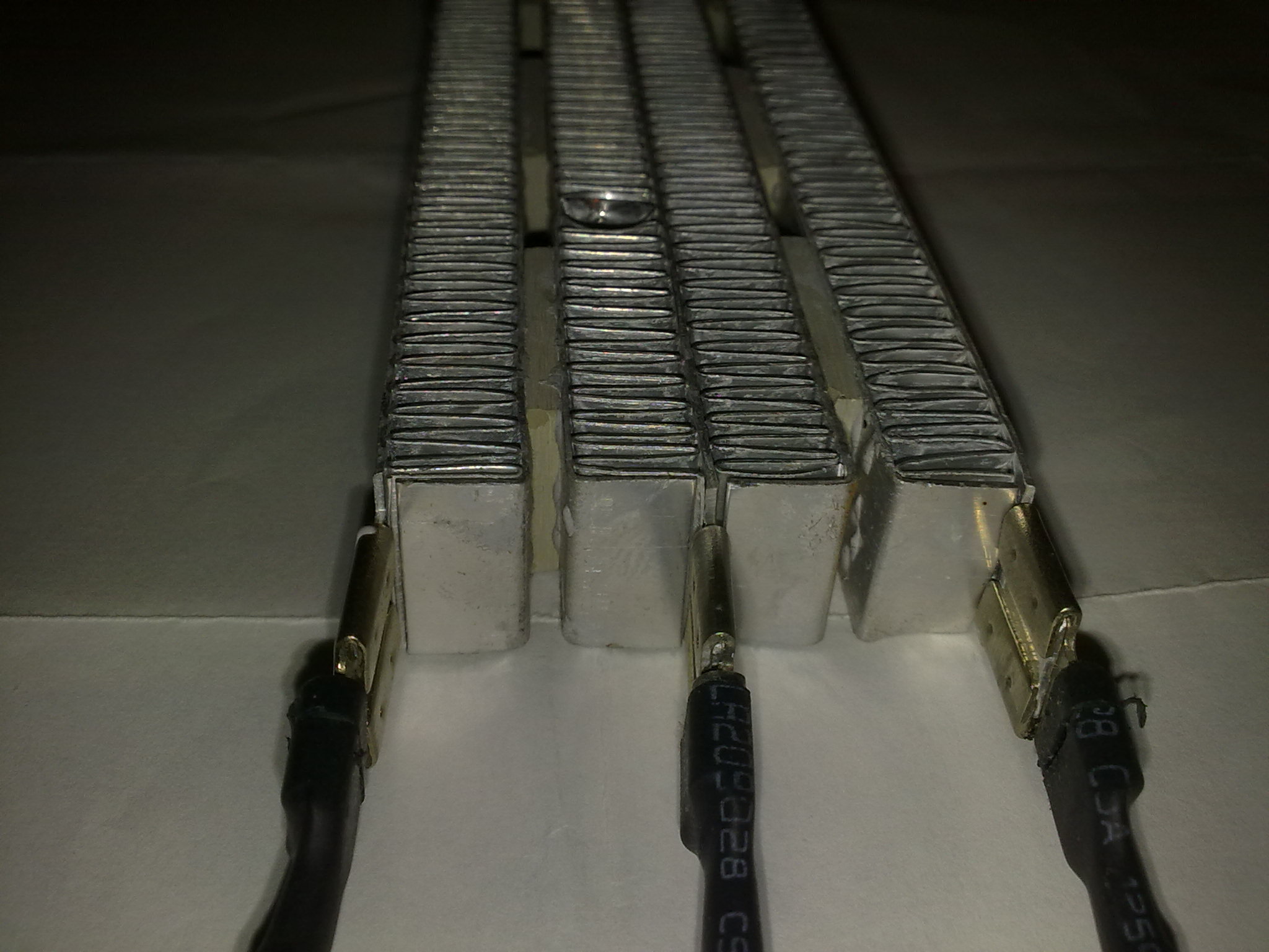

Този нагревател има три извода.Двата (крайните с червен проводник)и среден със син.От направения оглед не ми стана ясно как се затваря веригата,след като всеки панел е изолиран от съседния .Предполагам ,че синият проводник(средният ) е примерно нулевият а другите са фаза. Нагревателя е 2000 вата-пълна мощност. Моля са помощ.

Хмм интересно може и така ама може и да не е изглеждат изолирани,има вариант нагревателя да контактува със пластина в десния си край и да имаме два с еднакво съпротивление и един (средния двойния)със двойно по малко такова.При това положение вариантите за регулиране на мощноста са доста повече предвид това че това е явно от стенна вентилаторна печка със дистанционно (предположение).Пък може и да не е така тея печки имат само 1000 и 2000 вата режими

fox_vt написа:Хмм интересно може и така ама може и да не е изглеждат изолирани,има вариант нагревателя да контактува със пластина в десния си край и да имаме два с еднакво съпротивление и един (средния двойния)със двойно по малко такова.При това положение вариантите за регулиране на мощноста са доста повече предвид това че това е явно от стенна вентилаторна печка със дистанционно (предположение).Пък може и да не е така тея печки имат само 1000 и 2000 вата режими![]()

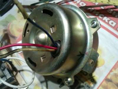

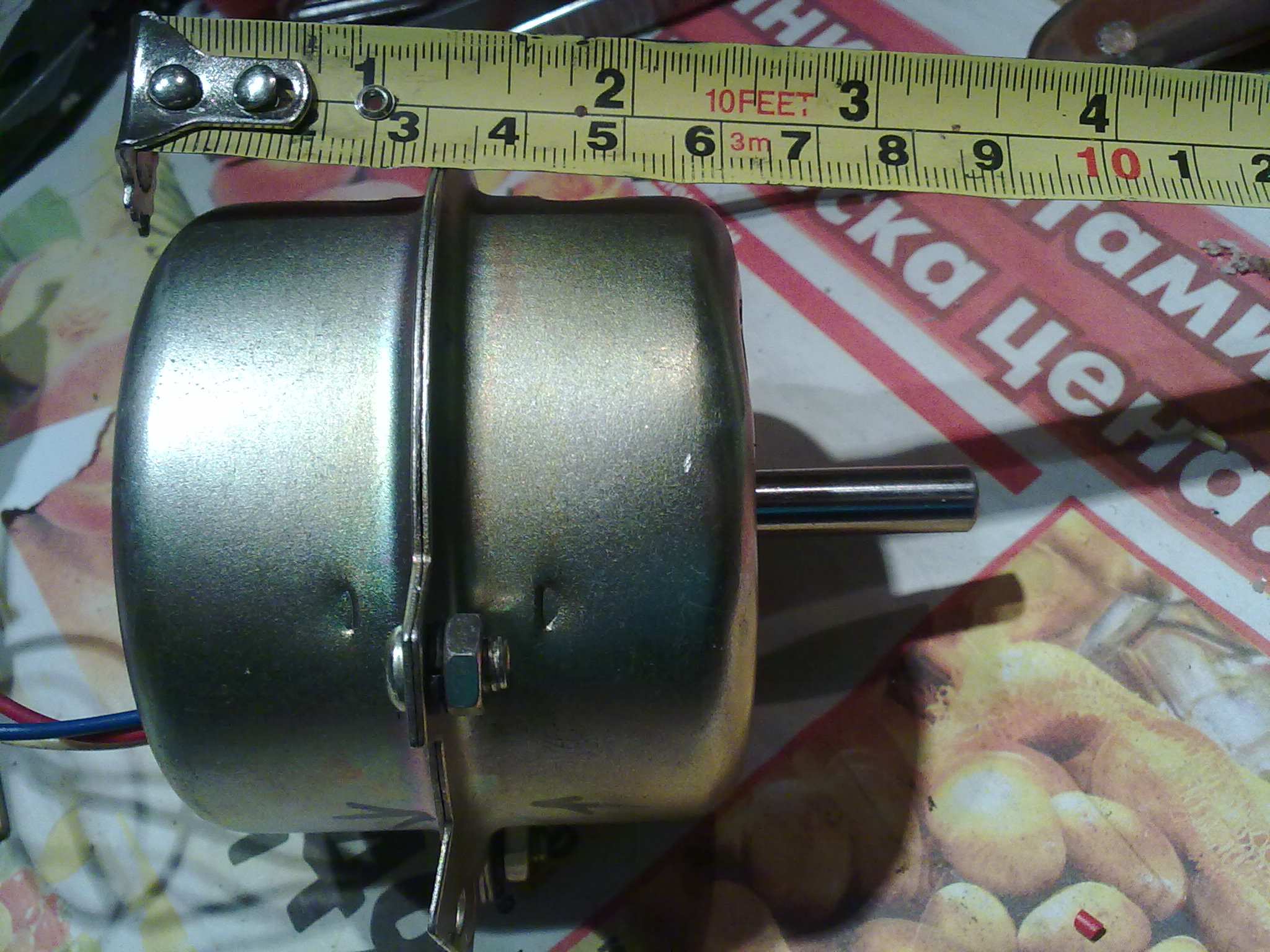

Да,печката е стенна и е с дистанционно у-ние.Оказа се ,че нагревателя е здрав,но е изгорял ел.мотора на турбината.Видимо няма никакви признаци,дори го разглобих ,за да видя дали няма вътре някоя скрита защита(както на зарядните за мобилни телефони).
Търсих из специализираните магазини,но не се предлагат (само за гаранционните ,но вече е изтекъл срока ).

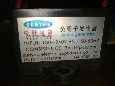

Между другото бих искал да попитам за какво служи този "АНИОНОВ ГЕНЕРАТОР" ?
Втори въпрос ; би ли могло да се намери заместител на този ел мотор.?

fikata написа:Между другото бих искал да попитам за какво служи този "АНИОНОВ ГЕНЕРАТОР" ?Йонизатор на въздуха.
Благодаря за отговора.Сигурно е тъпо да питам на какъв принцип работи и дали има отношение към ел.мотора!? Това е чисто любопидство в случая от моя страна,тъй-като се стремя да попълвам познанията си в много широк периметър(освен в ел.техниката).Трудно е да си в крак с всичко ,предвид геометричната прогресия с която се развива техниката ,електрониката ,и всичко останало,да не изброявам.

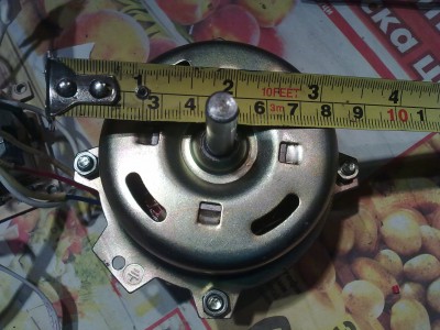

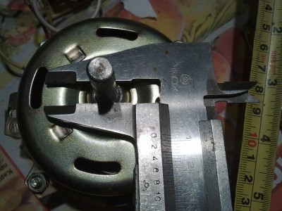

hidrazin написа:Не е проблем да кача снимка(то май--трябваше да кача всичко в самото начало и после да питам),но по ел.мотора не е отбелязано абсолютно нищо,поне някакъв параметър за мощност,обороти в минута и т.н. Освен това трябва да сложа и размерите в милиметри,за да се добие по-ясна представа.Аз перманентно свалих в мазето всички елементи в един кашон,защото ми заемат място а и не се надявам скоро да успея да я реставрирам тая прословута печка.Въпроса с отоплението го реших на -сложих климатик,но пусто гъдела да се "почовъркам" малко ме гложди,затова занимавам и вас във форума.Ама все пак нали е за това и този сайт.би ли могло да се намери заместител на този ел мотор.?Трудна работа, защото само ти знаеш какъв е тоя китайски мотор. Ако сложиш някоя
снимка и данни за мотора би могло нещо да се измисли.
А ето и снимките:

alantion написа:Колегата ти написа какво "прави". Най-вероятно има два електрода - анод и катод. Електронеутралните атоми приемат електрони в електронната си обвивка. Анионите се отделят на катода, а и все пак повишаването температурата на газа, води до повишаване на интензивността на йонизиране при ударите между молекулите вследствие на хаотичното им движение.fikata написа:Между другото бих искал да попитам за какво служи този "АНИОНОВ ГЕНЕРАТОР" ?Йонизатор на въздуха.
