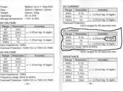

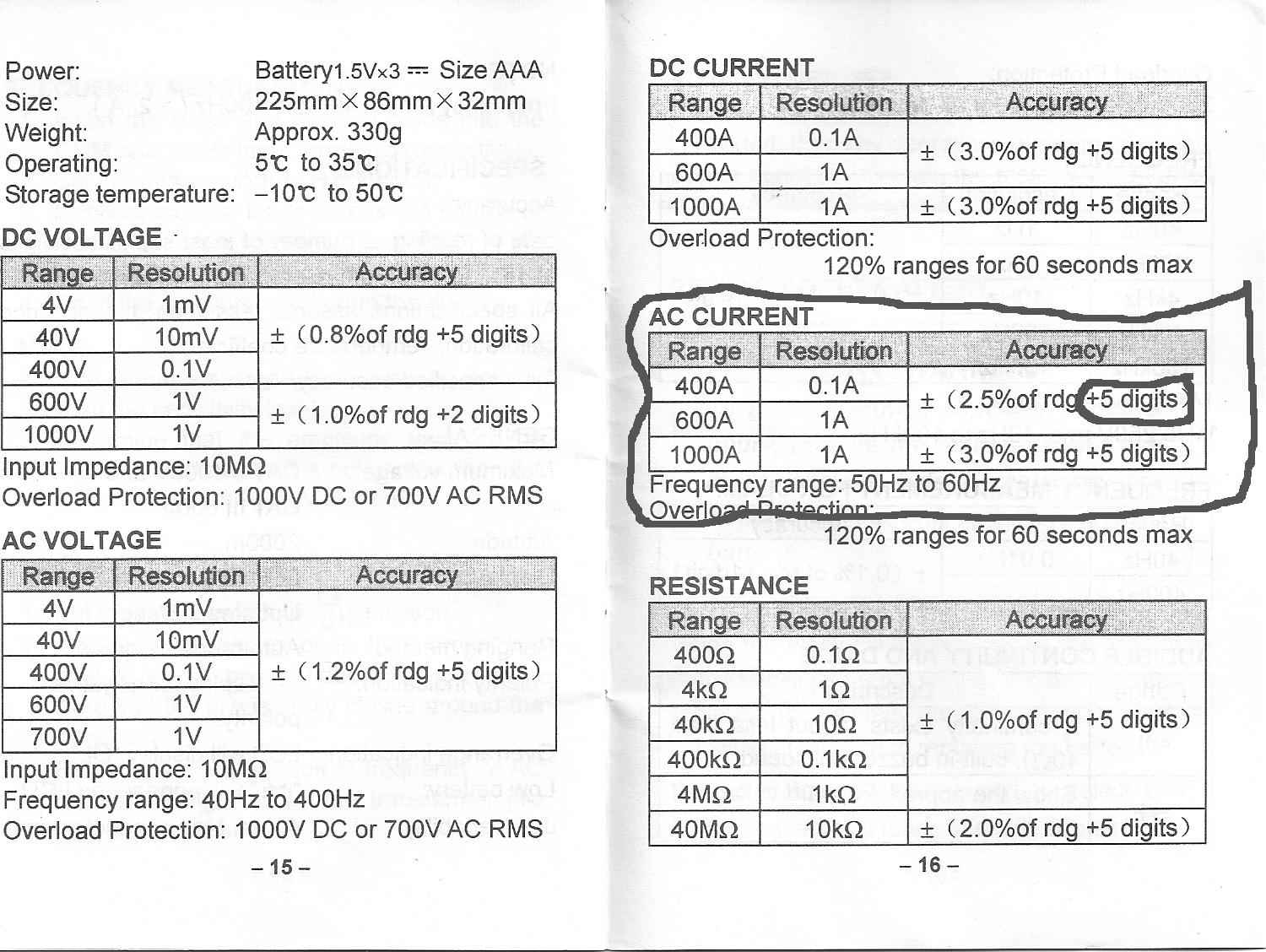

Здравейте, моя въпрос към вас не е свързан с някакъв проблем, с който съм се сблъскал, а е по скоро като задачка. Та по темата направо... имам един преподавател, който днес ми зададе много интересна задачка.
Имаме една стая с 12 компютъра всеки от които по негови данни е 200W (общо компютър с монитор клавиатура и мишка - както си му е реда) и 600 W за осветление... общо 3кW мощност. При измерване на тока с амперклещи (както той се изрази тип "китайски от битака") измерва 9А при положение, че всички компютри работят и осветлението е на 6. Според простата формула излиза че при 3kW трябва да измери 14 А. Неговия въпрос е защо се получава тази разлика при измерване и при смятане. Може да ви се стори елементарно, но аз не мога да стигна до верния отговор. Поздрави!
