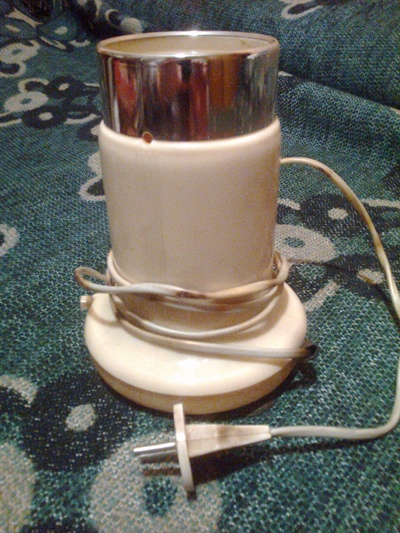

имам уред (кафемелачка и пасатор), не е използван, работи, но щепселът му е съгласно стар стандарт (кръгъл е) и не влиза в повечето контакти. Уредът е руски.
Може ли да му сложа щепсел, както е показано на втората картинка (черния щепсел).
Има ли особеност при свързването?

Може да се монтира такъв щепсел,но може и да изрежеш тази част която пречи на оригиналния да влиза в контакта,кабела е с две жици ,тъй ,че не е проблем.
fikata - майстор
Първо можеш да поизпилиш руския щепсел/пластмасата му/ така,че да влиза в контакта.
Ако не можеш да се справиш с корекцията, тогава го смени с този от снимката/шукото/
Няма особености при свързването. Имаш две жички да свържеш към двата щифта на щепсела.

Ще пробвам да изпиля.
Нали няма значение коя жица в кой щифт влиза?

Няма.

Най-лесно е да изрежеш излишното с остър нож.
PCL82 - майстор
Този руски щепсел е от еластичкна пластмаса, като изолацията на кабела. С пилене няма да стане. Става с макетно ножче. От двете страни се отрязва по един отрез наравно с тялото на щепсела, а отгоре и отдолу се отрязват малки жлебове за пластините на контакта. Работа за 1-2минути.
fikata - майстор
Става. Лично проверено.
