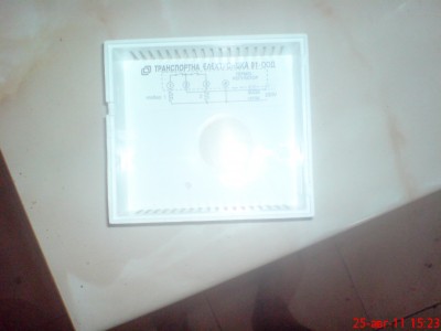

Здравейте.Някой може ли да ми обясни свързването на терморегулатор за подово
отопление .Защото по зададената схема не тръгва
подовото.Благодаря.Изпращам ви снимки на терморелето и схемата.

Какво означава не тръгва?
Провери ли дали има 220V на изводите 2 и 4?
Провери ли дали излиза това напрежение на изводи 1 и 4 и 3 и 4 при включен терморегулатор?
Провери ли цялостта на нагревателите при изключено положението от клемите им?
Нагревателите съм ги проверил.Здрави са.Фаза ми излиза на 4 клема.При връзване на единия извод на контура дава на късо.

Фазата ти излиза на 4 защото си обърнал фазата и нулата.
С какво провери цялостта на нагревателите ? С оммер или веригопроверител.
За да дава к.с. само на единия контур най логично е този нагревател само да е окъсил близо до захранването му.
Нагревателите ги проверих с мултицет.За схемата-на2-фаза,нула на контурите,на1-единия контур ,на3 -другия контур,но на 4-излиза фаза ,а по схема няма нищо вързано.

по схемата 4 е нула захранваща блока на терморегулатора.Ако не е свързана с нулата с фазомер на тази клема може да ти светне като фаза в зависимост от схемата на терморегулатора и клема 2 е свързана с фазата.
При подаване на нула на 4 също дава късо.Не съм проверявал контурите -директно да им подам фаза и нула,може някой контур да е окъсил.Иначе по схемата ми е ясно, на2-фаза,нула на контурите,на1-единия контур ,на3 -другия контур,на 4- също нула.

Ако са изключени нагревателите от клемите получава ли се к.с.?

При изключени нагреватели от клемите не дава късо.
