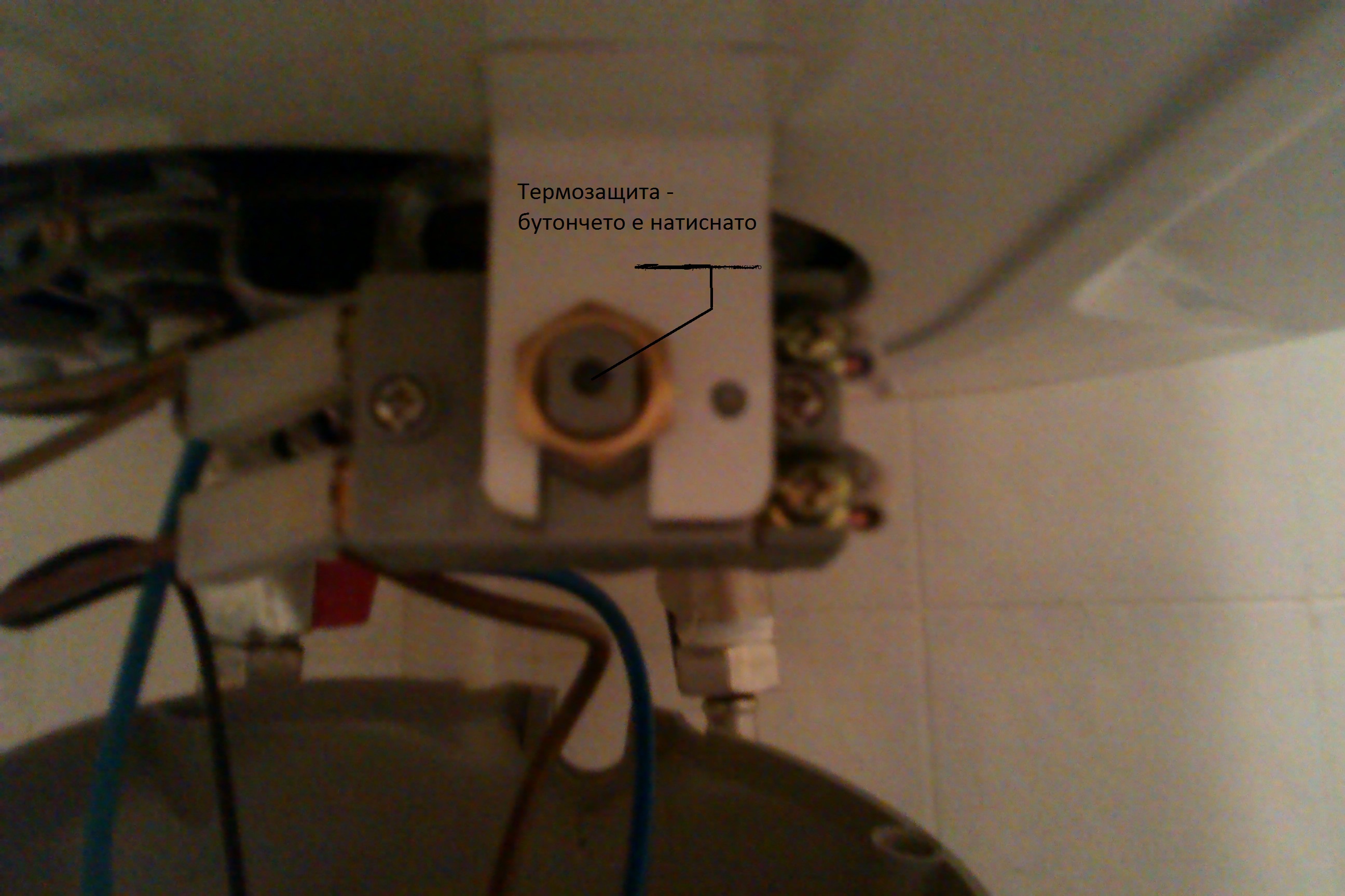

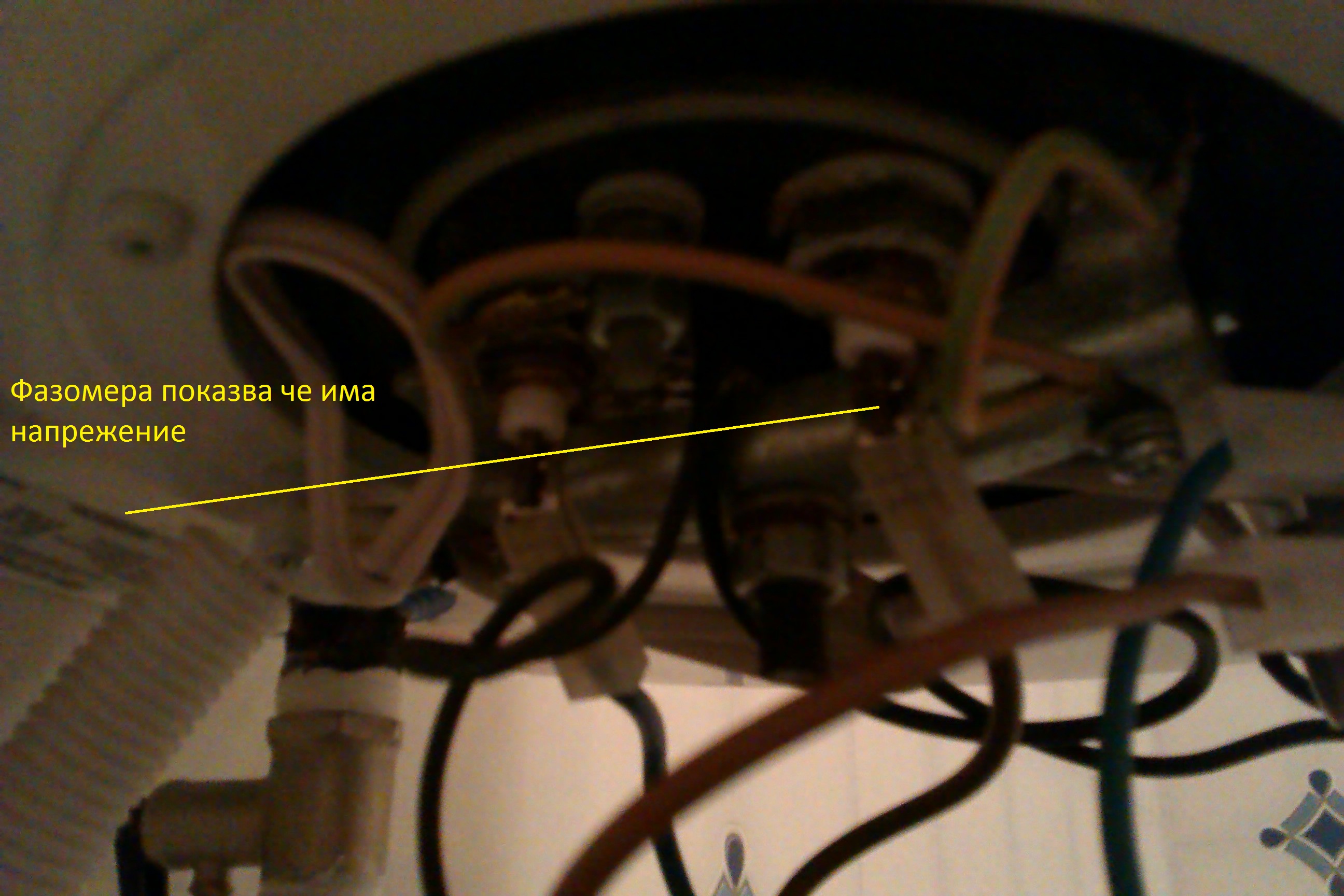

Бойлера е http://electron.bg/eldom-72267-p-171806 ... OhdC3cWKZQ , след проверка с фазомер установих че има напрежение на входа на нагревателя , като измеря с прибор колко Ома трябва да ми показва.В нета срещнах това - При измерване с омметър, съпротивлението на нагревател с мощност 1 KW е около 48 ома.

С фазомер не можеш да установиш наличие на напрежение на входа на нагревателя. Модела който си посочил е с мощност 2000 Вата и съответно съпротивление на нагревателя 26.45 Ома.
Защо имаш съмнение за не работещ нагревател? Ако имаш възможност за снимка с изглед към изводите на нагревателя може да ти се помогне повече. Ако бойлера не работи причина може да е изключила термозащита.

В момента нямам прибор да измеря съпротивлението. ДТЗ също беше паднала.
