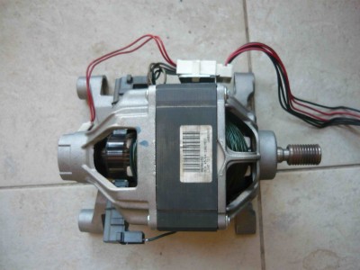

Здравейте, искам да ползвам мотора за старата пералня за нещо друго, но нямам идея как се свързват кабелите - проклетото нещо е с 6 кабела. Вързвал съм стари мотори и по спомен имаше 2 за кондензатора,1 общ, 1 за бърза и 1 за бавна скорост. На този мотор 2 от кабелите отиват към задния лагер - вероятно има тахо.
Освен това мотора си има марка, модел ... които няма как да разберем без да Фърляме боб.
Име и едни такива неща дето им викат фотоапарати - може да ги използваш.
В крайна сметка щом има тахо, то няма бързи, няма бавни и не му е нужен кондензатор.
