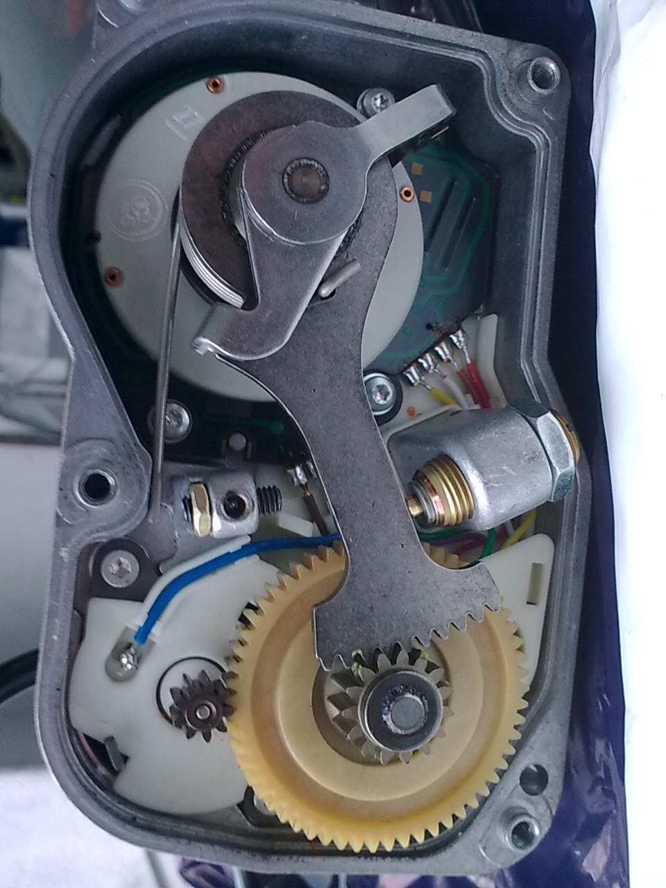

Здравейте,надявам се че някой ще ми помогне с проблема с който съм се сблъскал.Става въпрос за стъпков мотор на дроселова клапа.Само че като се разрових из нета пише че стъпковите мотори използвани в автомобилите са биполярни и са най-малко с 4 извода, моя с 2 извода.Измерил съм напрежението само на едния пин понеже другия не можах да го стигна показа 11,2V и съпротивление 6,3 ома на контакт не работещ двигател.В ауто дата дават следните параметри 1,5-3,2 V непостоянни при работещ двигател и 10 Hz за осцилоскоп 10V/10ms тези данни ги дават и за 2-та пина.Всички останали датчици в дросела са замерени и съвпадат с тези от аутодата.Интересуваме каква може да е причината за да на работи това стъпково моторче или както там се казва?
Предварително благодаря.

Най често механически е проблема.Има разни червяци вътре и лагерче, пълнят се с мръсотия и затягат!

Иначе има системи, които не са със стъпков мотор, а с електромагнитна отклонителна система - може да работи линейно, а може и въртеливо. Позицията се управлява с ШИМ на захранващото напрежение, което действа срещу усилието на пружина. И така се постига пропорционалност.
Проблемите идват от замърсяване или износване, когато подвижните елементи задират или затягат. Промиване с бензин или кореселин може да го оправи, ако е само замърсяване.

WD-40 прави чудеса

Еми понеже става е свързано с електроника и предположих че за този раздел извинявам се ако съм сбъркал раздела.Автомобила е Мерцедес W124 с двигател M111.940.Забравих да отбележа че между пиновете на ел.мотчето дава на късо.Това принципно нормално ли е за такъв механизъм?Незнам на какъв принцип работи.Ще пробвам с WD-40.Имам контактен спрей на Valvolin дали ще пречи ако го напръскам с него? Благодаря на всички който са дали мнение по моя проблем.

MrMurdjo написа:То това не е ли за раздел автомобили?Това описание отговаря на това което според мен е в дросела.Прикачвам снимка на дросела
