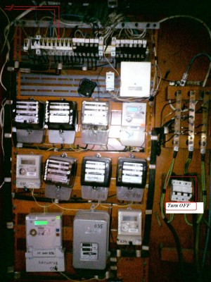

Искаме да си пуснем ток до мазето, какъв кабел (размер, тип) ще ни трябва?
Техника, който ни смени часовника, ми каза така да го свържа, първо пускам шалтера и след това свързвам по схемата.
4квадрата, двужилен - достатъчно ли ще е? Ще ни трябва и 11метра гофрирана тръба (не знам как се казва).
Като консуматори мога да изброя - електрожен, циркуляр (1,1кВт), флекс 2000W... :idea:
Все още не се знае кой ни е бушона, има номера на абонатите, но не и като апартаменти.
ПП: Осветлението също ще се преправя, за 16квадрата - 3 крушки, в момента е с т.нар. телефонна жица (2х1жило) - засега май с нея ще си остане.

petkomz - специалист
hakama написа:
Сигурно имаш предвид "изключвам трифазния автоматичен предпазител" (това ограденото на снимката), ама нали знаеш че така спираш тока на всички апартаменти!? Предупреди ги, може да има помпи на парно без ЮПС-и, да не стане някой гаф!
hakama - специалист
Еми май е трифазния.
То и аз се бях зарекъл човек да ми го направи в началото.
Май и така ще стане, само какъв кабел да подготвим?!
Как се изчисляваше сечението на кабела спрямо търсената номинална консумация?

Щом ще е работилница и ще се почва от начало значи всичко трябва да се направи като хората, не че инче не трябва. Това значи, че инсталацията трябва да е трипроводна след главното табло, да има отделнен главен предпазител за мазето в това главно табло (на същия електромер на който е апартамента). В мазето пък трябва да има табло със поне 3 кръга: осветление, контакти общи нужди и силов контакт за електрожена. Щом става дума за табло минимумът е 3х6мм2.
Какъв да е вида на кабела зависи от средата и начина на полагане. За таблото също. В таблото трябва да има ДТЗ.
Но щом си допуснал осветлението ти да е с телефонна жица няма смисъл да ти се обяснява как да се справиш. Само рискуваш живота си и това да продължиш още повече и без това започналия процес на окепазяване в главното табло.
Това е работа за правоспособен ел. техник!
Отделно трябва да поискаш писменно разрешение от всички съседи, че са съгласни да правиш работилница в мазето, особено ако ще печелиш от това. Само някой да не е съгласен може да береш много правни ядове.
dobcho_vn - специалист
Прежали 40-50 лева и викни някой да ти го направи, иначе за лечения ще се охарчиш доста повече.
Пък в случай, че толкова много искаш самичък - кабел СВТ 3х6 от главното табло до ново поставено табло в мазето.В него ново положения кабел влиза в АП 32 А крива В, които ти става главен за захранването на мазето.От него I-ви токов кръг АП 10 А крива С - осветление - 2х1,5 ; II-ри и III-ти токови кръгове АП 16 А крива С - контакти - 3х2,5.Всичкото това го опроводяваш с кабел СВТ положен на антигронови скоби т.е. полагаш кабела на открито.Всички контакти и ключове за осветление трябва да са за открит монтаж.
