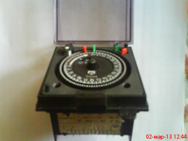

Може ли някой да ми даде информация къде мога да намеря часовник за превключване на тарифите на електромерие(тип ЧВК-02) Поморийско производство?
Ето снимките какво представлява.

Все пак са много добри.Могат да включват и изключват няколко пъти в денонощието.Изглежда на моя му е хвръкнал интеграла.Не работи.Ако мога да намера такъв ще е отлично,дори и срещу заплащане.Търся точно такова защото съм си направил стойка с онтакт и часовника.

Този би трябвало да пасне.
По спомен, провери батерията, мисля че като се скапе също отказва часовника. Също провери електролитният кондензатор.
Също по спомен, батерията не е 1,5 В.Пробвай с две по 1,5 акумулаторни.

Аз батерията съм я изхвърлил. Тя е в случай ако спре тока да има напрежение.На нейно място съм сложил кондензатор електролитен за да може да сработва ст.двегателче.Електролита е добре.И аз се съмнявах в него.

Сложи друг подобен часовник, не е необходимо да е "поморийски"
Има на Grasslin, на Фонотроника (българско производство), има китайски.
10-15 лв - втора употреба ако вземеш.
