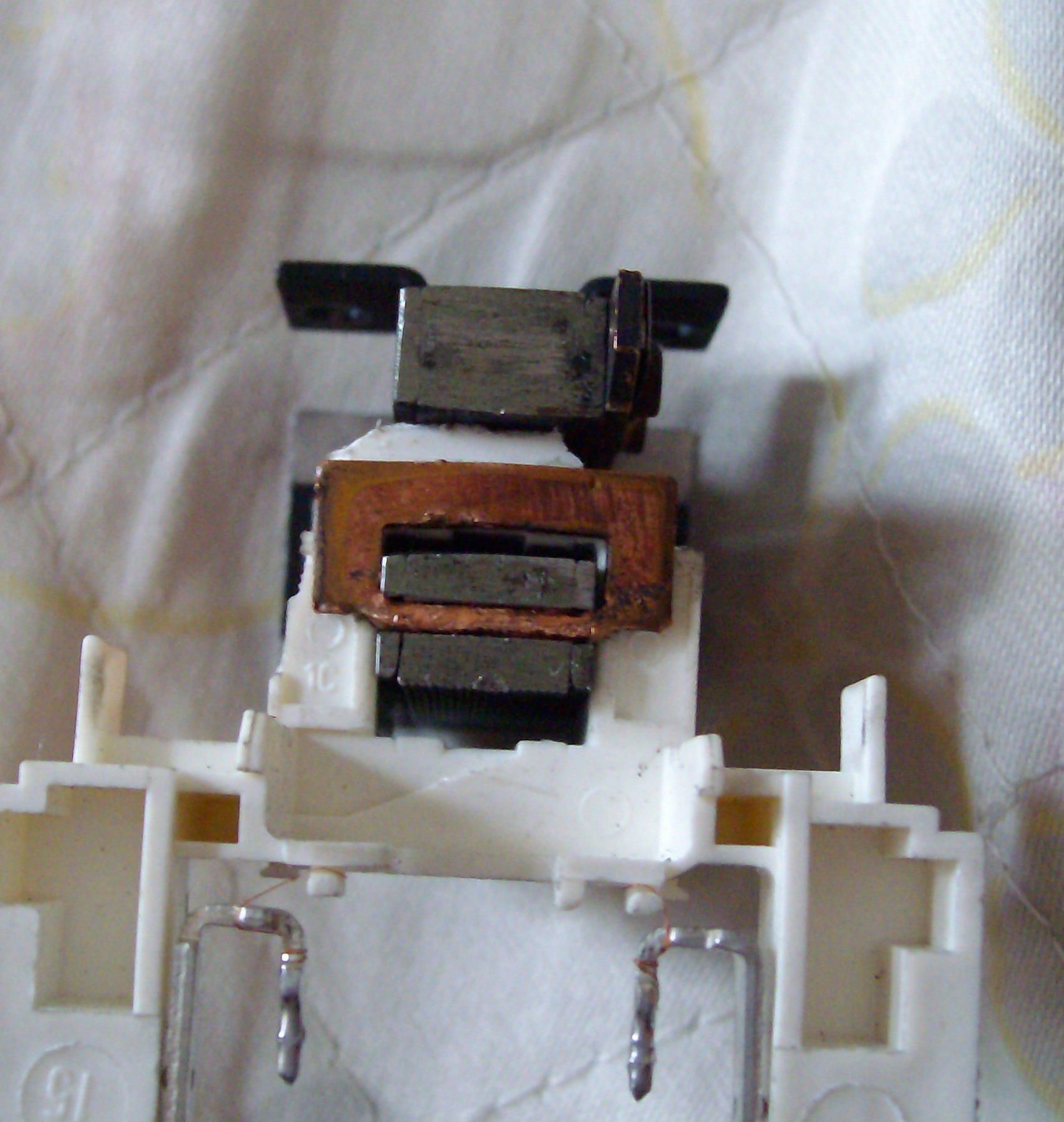

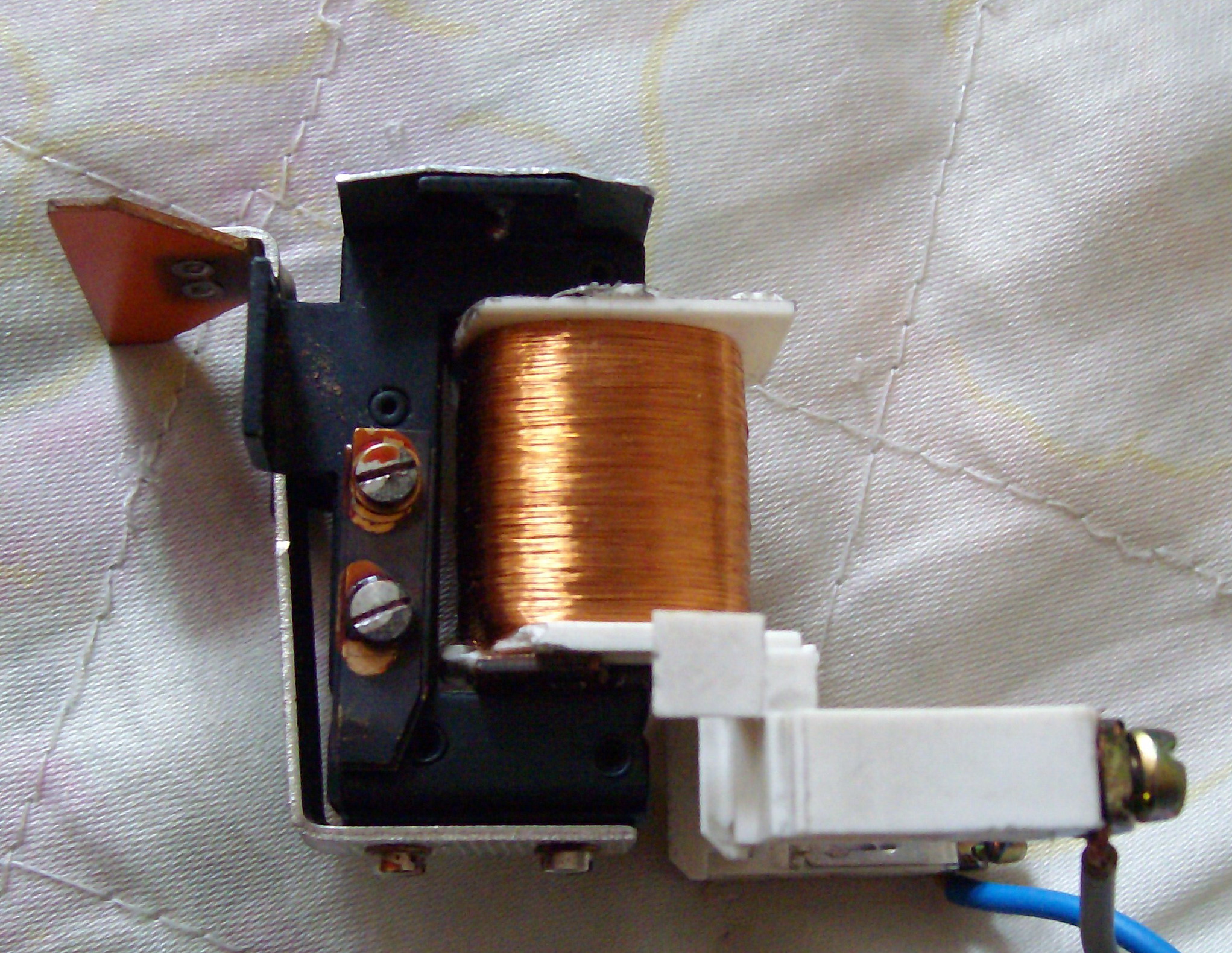

Имам едно реле https://www.google.bg/search?q=RP92&hl= ... B536%3B462 на което му изгоря бобината. Намерих му друга бобина от малък контактор и някак си я напаснах на магнитопровода. Сложих късо съединената навивка където си беше точно под бобината и при пускане се чува яко пъркане. Работи, но яко шуми. Единственото което не е наред е, че бобината е с малко по-голяма дупка и магнитопровода не запълва плътно дупката. От какво може да е проблема?

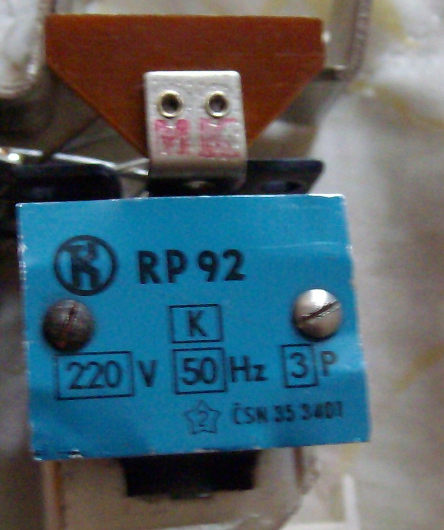

MamaMy написа:На колко волта е твоето реле? Имам подобни за 12 и за 24 и мога да ти подаря една бобинкаНа 220 е и му сложих бобина само защото имам от къде да взема. Ако не става изобщо няма да се занимавам с него.

Това правотоково ли е наистина?

hidrazin написа:Междината е прекалено голяма. За какво ти е точно пък такова реле?За да не го изхвърля иначе. Ако запълня междината с нещо като метални пластинки или части от ламели няма ли да стане?
