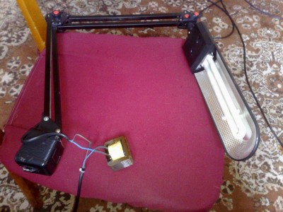

От известно време крушката на нощната ми лампа започна да прекъсва и не свети постоянно, а премигва. Разглобих я и се оказа, че от трансформатора на лампата се чува леко пращене. Имате ли идеи как да оправя лампата?

Купи си си нова крушка,това не е трансформатор а дросел.
MamaMy - майстор
Старата не я изхвърляй. За смяна е, но вътре във фасонката и се намира стартера. Внимателно го извади. Може да ти потрябва.
