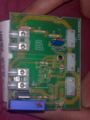

Имам следния проблем.Става въпрос за дросел +запалка https://growshop-bg.com/osvetlenie/dros ... -250w.html ,който работи с HPS лампа.Днес като тръгнах да го пускам ,почна да трака и не искат да запали лампата.Някаква идея на какво се далжи това и дали може да се оправи?

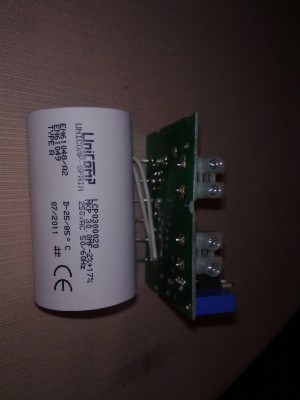

Извинявай , но не съм на ти с тока.На тази снимка която съм приложил , тов бялото предполагам трябва да сменя нали?То трака така май?Само ,че то е свързано дирекно към платката ,да го разпоя и да намеря със същите параметри и да го запоя?

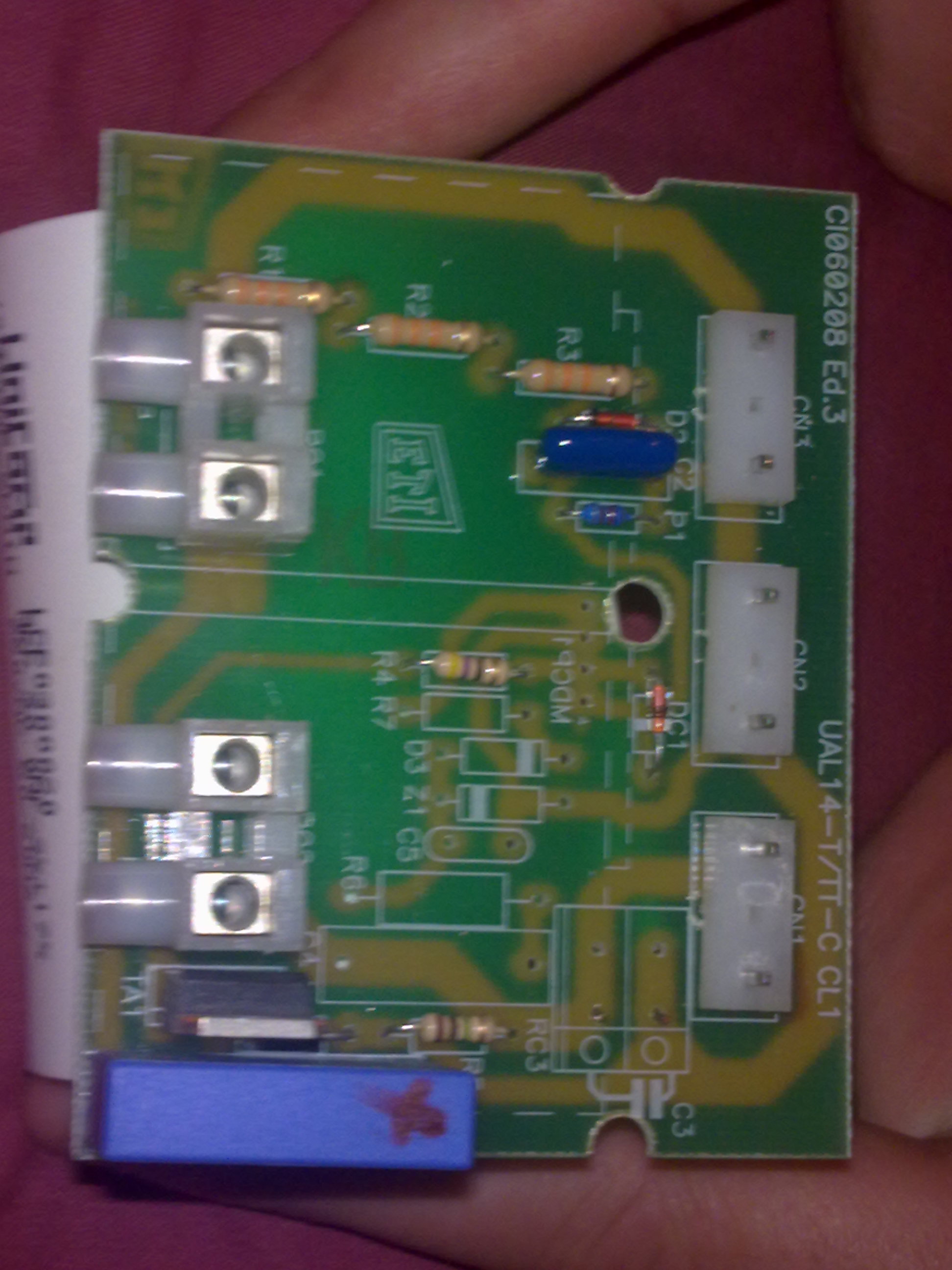

Снимай платката от страната с елементите .

vassenceto - напреднал
Ето снимка на платката
MrMurdjo - майстор
Не съм се сблъсквал с подобни устройства, но от описанието на сайта си мисля, че бялото голямото е кондензатор (там пише взривоопезопасен кондензатор и термична защита), а синьото с кръстчето от другата страна - термичната защита (Освен ако не е и то кондензатор, защото само по външния вид не може да се определи, трябва да се види какво пише на него). Кондензаторът няма как да трака, но термичната защита може да цъка, ако токът през нея е над допустимия.
