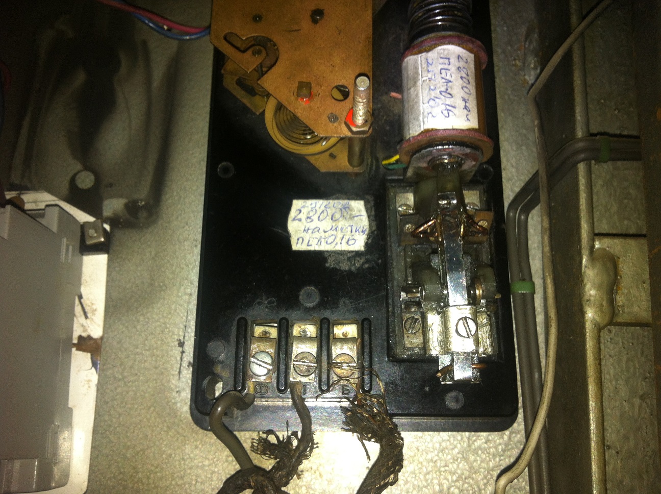

Днес тръгнах да сменям старият стълбищен автомат с нов. (старият е от 1973 година).

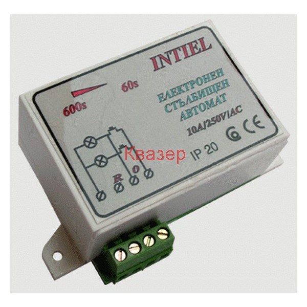

Обаче на новият има 4 места за кабели :
1. Ел. лампи
2. Фаза
3. Неутрала
4. Бутони
(може аз да съм в грешка, но така си мисля че са).

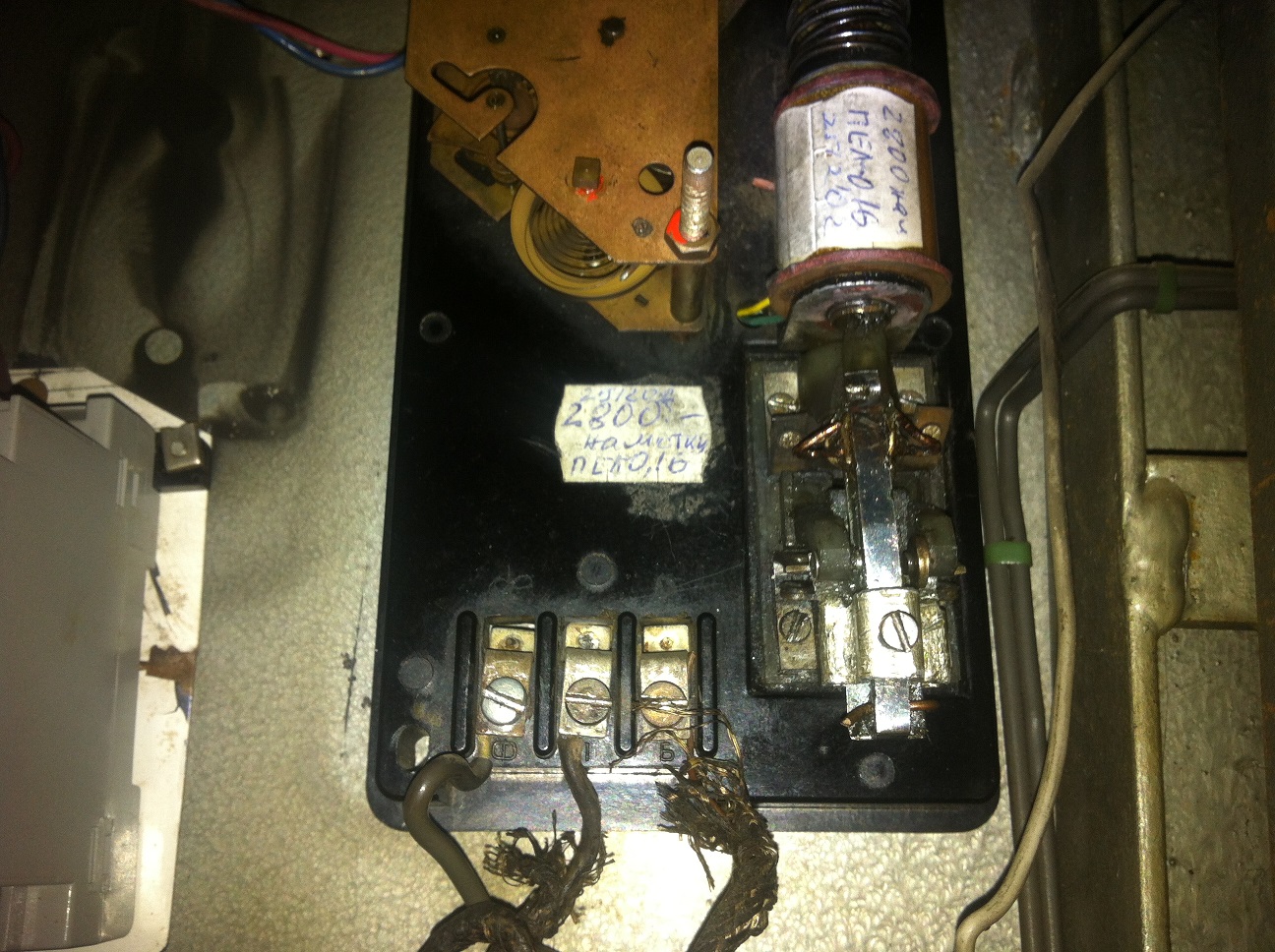

На старият автомат има САМО 3 кабела :
1. Фаза
2. Нямам представа (предполагам лампите, защото като го свържа светкат, но за 3 секунди само).
3. Неутрала
Моля кажете как да свържа кабелите за да тръгне нормално?
НЕ е от врътката за времето! Независимо как съм го завъртял светкат само за около 3 секунди!

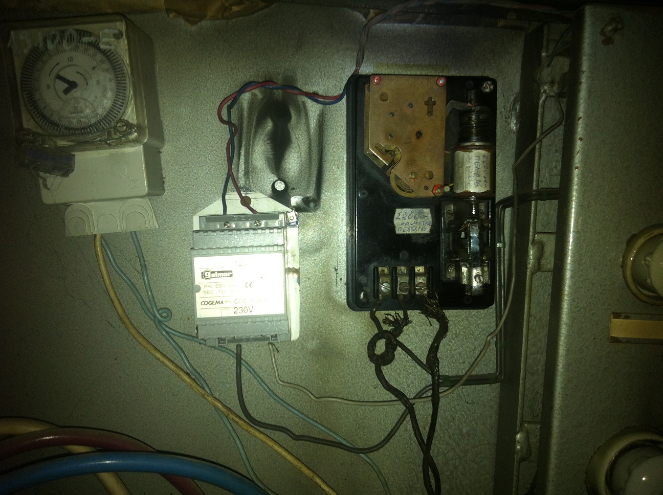

Прилагам няколко пресни снимки (моля да ме извините, но с телефон и фенер толкова се вижда в тъмното).

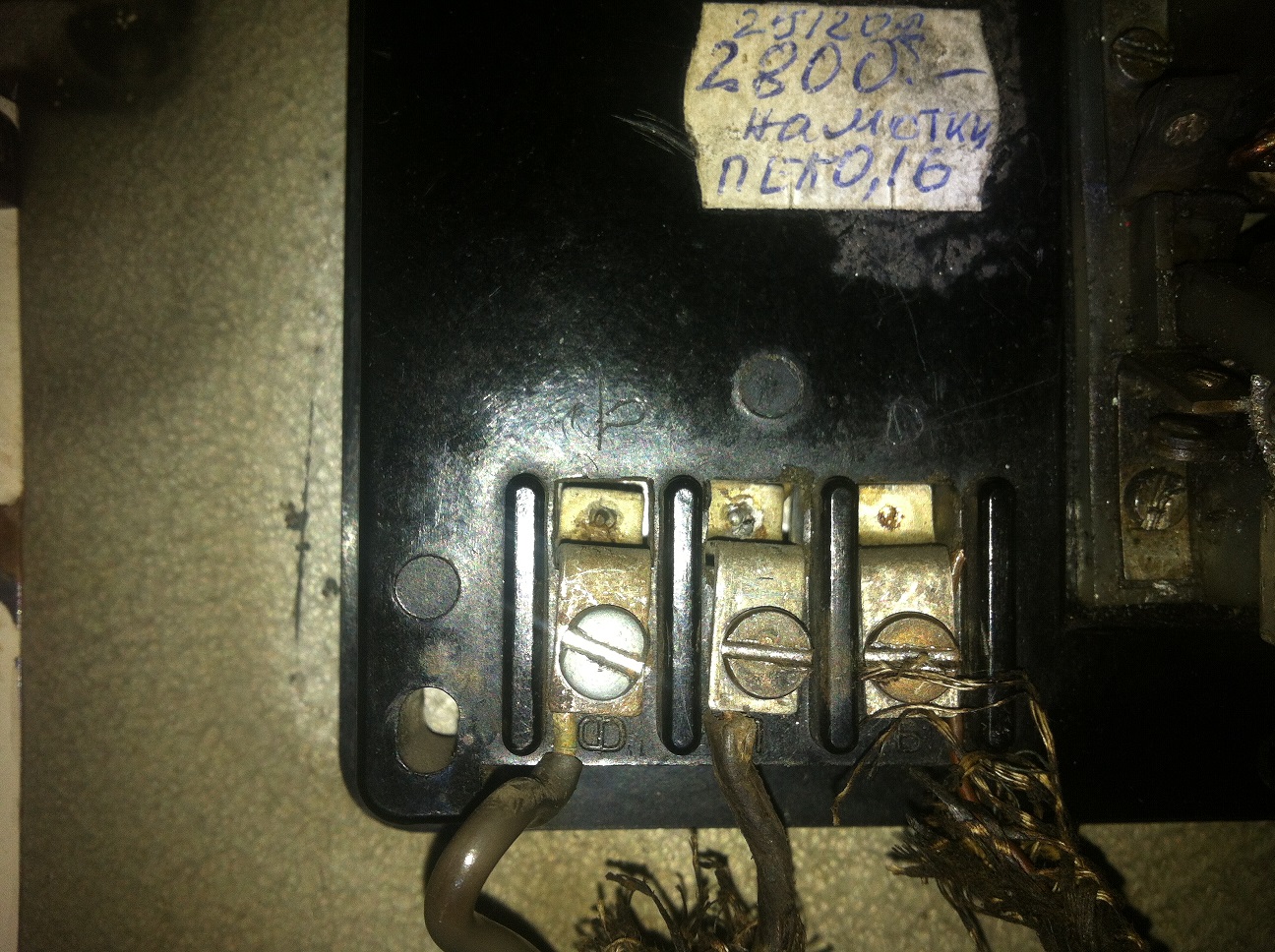

PCL82 - майстор

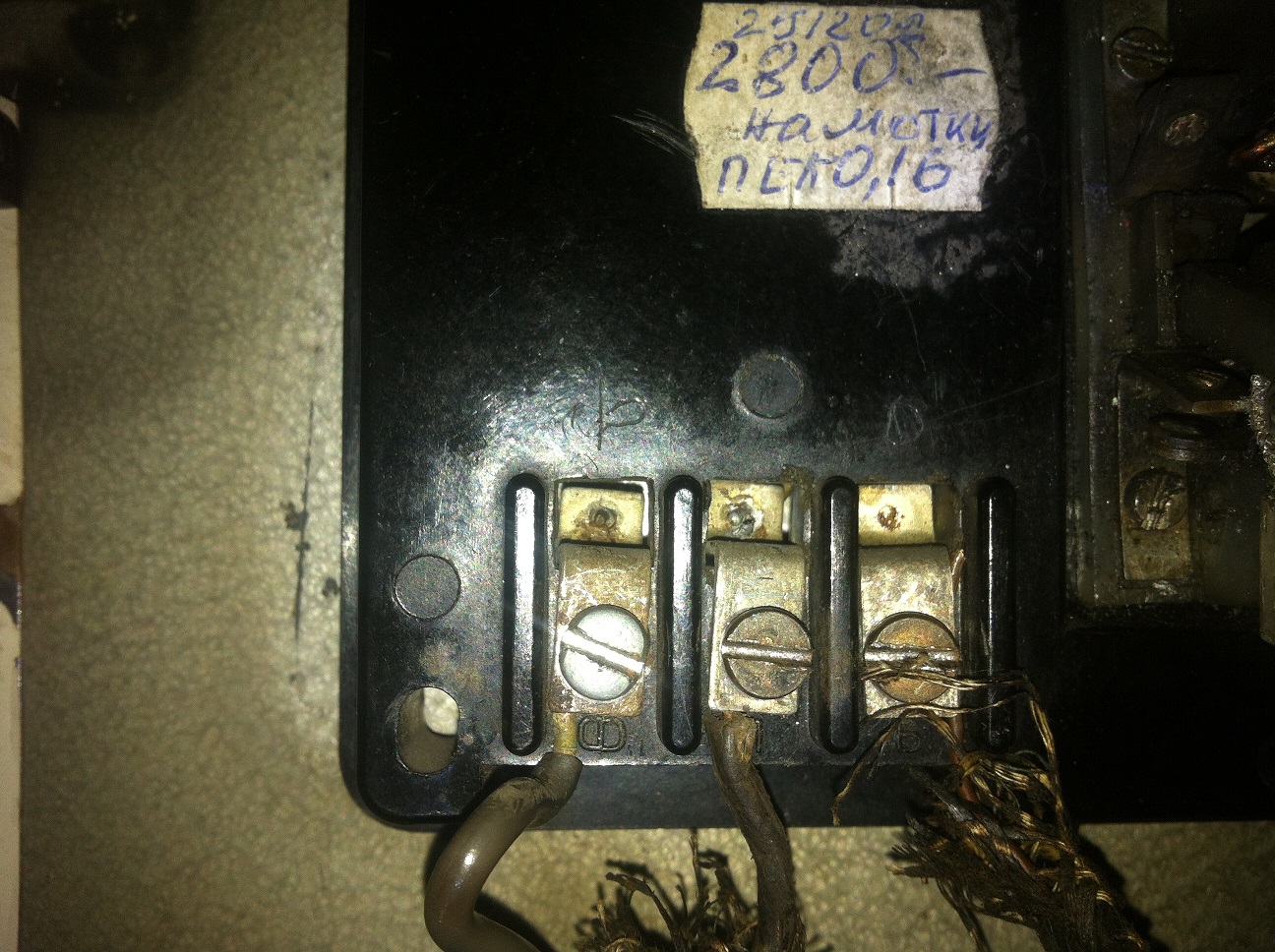

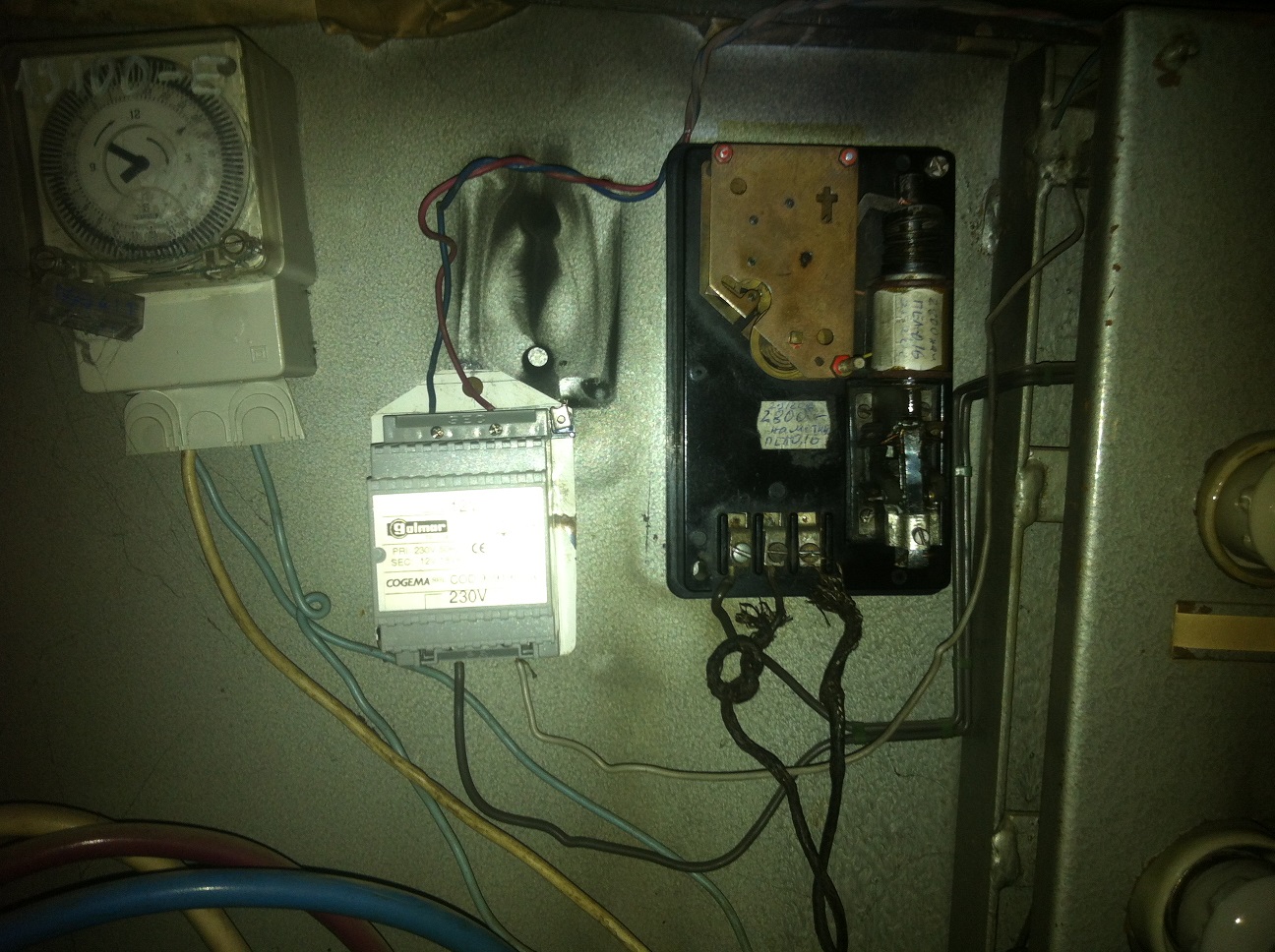

На предпоследната снимка се вижда ясно, че под клемите има маркировка: лявата клема Ф е фаза, средната не се вижда ясно, но трябва да е лампи, а дясната е Б-бутони. Контактът на релето е между фаза и лампи, за да им подаде фаза и да светнат. Бутоните прекъсват нулата. За да задействат релето му подават за кратко нула, а то постоянна фаза си има от първата клема.

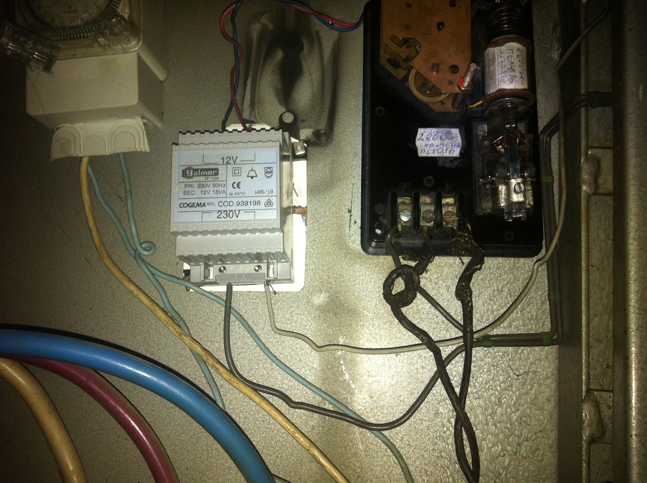

Заначи за новият автомат ти трябва постоянна нула. Можеш да я вземеш от звънчевия трансформатор в ляво.
Старият автомат изглежда пренавиван, но сигурно е здрав. Даже май на лепенката има дата кога е пренавиван и смазан. Проблемът е че са нагорели контактите и подвижният контакт е бил повреден и е заменен със парче медна жица, което не прави добър контакт. Ако намериш подходящи контактни пластини и поправиш добре стария, той ще кара много време.
mitko_rupite - специалист
По написаното на бакелита може да се съди ,че
-левия кабел - Фаза
-средния - Лампи
-десния- - Бутони
Установяваш го по следния начин :
Вътре в твоя апартамент натискаш постоянно един бутон - застопоряваш го с клечка кибрит.
Отиваш в мазето и сваляш напрежението .
Некаде требва да има бушон само за стълбищното осветление .
Откачаш кабелите от стария автомат (като внимаваш да запомниш кой от коя клема е )
Вдигаш напрежението .
С Пробна лампа -( обикновена фасонка - с лампа от 60вата ), правиш следните проби .
1-Единия край на пробната лампа на левия кабел "Фаза" - другия на средния "Лампи" ... - Проб.лампа тр да свети - Слабо
2-Единия край на пробната лампа на левия кабел "Фаза"- другия на десния "Бутони".... - Проб. лампа тр да свети - Силно
Оставяш лампата да свети , отиваш и махаш клечката кибрит от бутона
Слизаш при автомата - ако проб.лампа е угаснала - значи всичко е наред и обозначаваш кабелите -
-левия- Фаза, средния- Лампи , десния - Бутони
На Новия автомат връзваш по следния начин
- най -лево - кабела "Лампи"
- "R"- - кабел "Фаза"
- "0" - Взимаш отнекаде постоянна "НУЛА" (може и от звънчевия трансф.. който ти се намира отляво -- пускаш еднин мост )
- най-десно - кабел 'Бутони"
А защо клемите са Четири а не Три ?
Защото на новия електронен автомат явно му требва постоянна НУЛА .
А стария взима НУЛА - През лампите с нажежаема жичка по етажите .
Демек - стария нема да може да работи с новите енергоспестяващи лампи .

gogoto - помощник

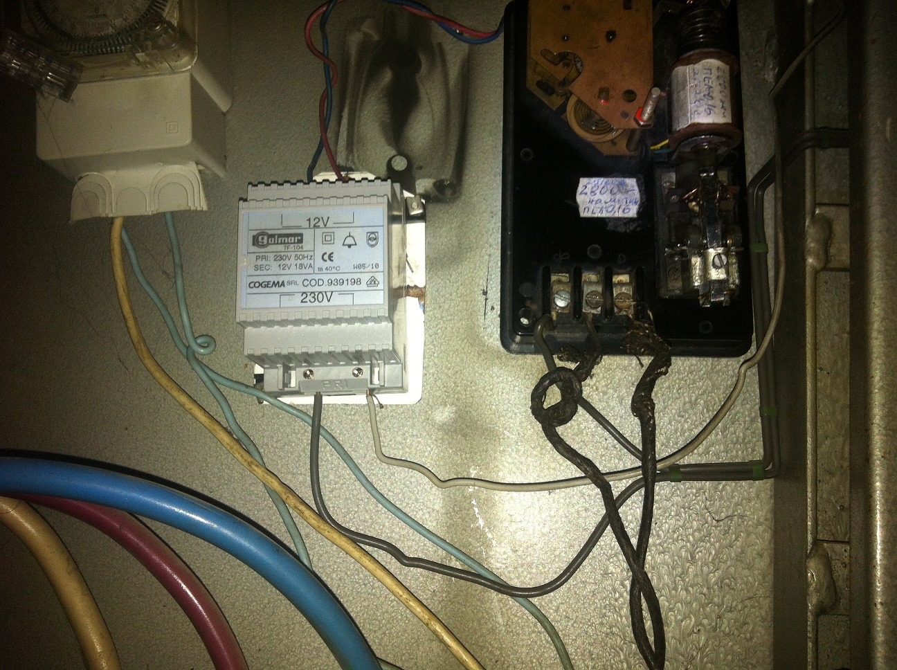

:cry: Стана нещо лошо.
От предпоследната снимка без да искам допрях кабел 2 и кабел 3 докато има напрежение.
Сега лампите НЕ светят изобщо :) и нямам фаза.
По-точно имам фаза само на кабел 1, а преди имах на кабел 1 и кабел 2.
Опитах се да проследя до къде отива кабел 2, но е вече доста тъмно и не успях.
Моля ако някой от София има възможност да го погледне с/у заплащане.
Става въпрос за утре, като ще взема човека от където каже и ще го върна обратно там.
Мноооогоооо моля за помощ.
