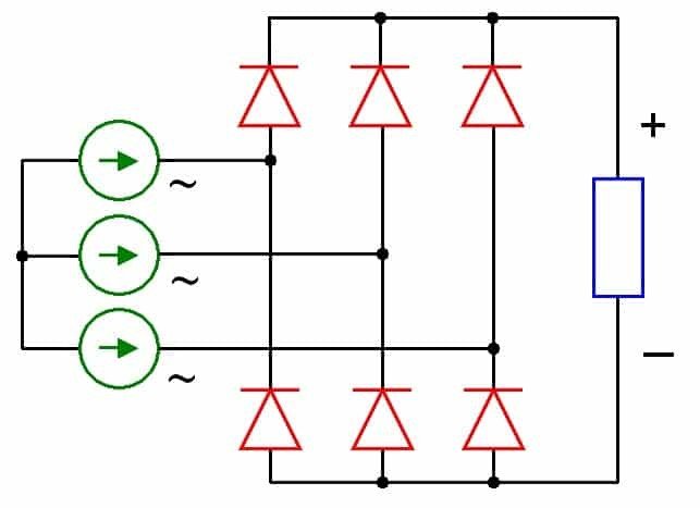

Някой може ли да даде обяснение защо са 6 броя изводите на статора на един алтернатор подобен на този https://fransizkup.bg/chasti-alternatori/2304-7221/ а моят е на Bosh.
Как да разбера кои изводи са трите фази или неутрала. ? Искам да ползвам напрежението му между две фази.

защото след него ТИ е с 6 диода,т.е. той дава 3ф. напрежение. Мериш намотките,после-начало/край и т.н..... :partyman:

Значи казвате че е както при двигателите . И ако искам да ги свържа намотките в звезда примерно , пречи ли че вече са свързани и към токоизправителя по някакъв друг начин или ще трябва да го премахна. Да не би звездата да е вече изпълнена към планките на изправителя.?

Звездата е изпълнена само в звездния център към корпус, а другите краища минават през диоди и отиват пак на обща шина и ако искаш да ползваш фаза направи отвод от коя да е намотка преди диода.

Начала и краища, ако не са обозначени, се определят както при трифазен мотор. Най-лесно е с нисковолтов токоизточник / променливо U/ и волтметър. След определяне на изводите /начало-край/ по избор се свързват едноименни изводи, получава се свързване звезда. Към изправителя се свързва така.

Целта е да получа максимално ефективно променливо напрежение от статора на този алтернатор.
Вече премахнах изправителя и намерих по-лесно началата и краищата. Свързах в звезда.
Сега като ползвам напрежението между две фази само, дали не е по-добре в триъгълник, че в звезда едната намотка остава ненатоварена. Ако е възможно да се компенсира някак.

petromaniq66 написа:
Звездния център в алтернатора е изолиран, към корпус се свързва единия извод на ларионовия мост.

Brassmonger - специалист
Изправителя е същият като този и ми беше трудно да открия кои са трите
намотки затова направо го свалих и ги открих кои са. Инъче нямаше видима връзка кое е неутрала. https://www.google.bg/search?newwindow= ... Y7yetxdFSM:
