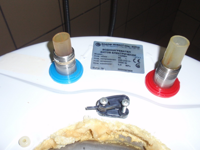

Така се случи, че се наложи да рамонтирам собственитя бойлер, който е от неръждавейка. Симптомите бяха следните, че при напълно загрят бойлер, водата не достигаше да се изкъпе един човек, като в същото време термометъра показваше, че има топла вода в бойлера. Както и предполагах, причината се оказа разрушена тръбичка за топлата вода - снимка N1.
За тези, които не са наясно с принципа на действие обяснявам:

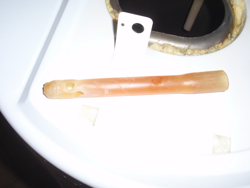

Водата в бойлера постъпва по тръба, която е на ниво 10-12 см. от дъното на бойлера /снимка N2 и 3/. Това е мъртъв обем, който предпазва нагревателя от изгаряне, ако по някакъв начин се източи водата от бойлера. И така студената вода постъпвайки от дъното на бойлера, изтласква топлата нагоре и тя постъпва в системата чрез друга тръба, която е на няколко сантиметра от горната част на съда. Ако тази тръба не достига по височина, горната част на бойлера /както в моя случай/, а значително по-ниско, то постъпващата студена вода много бързо достига това ниво и голяма част от топлата вода остава неизползваема.

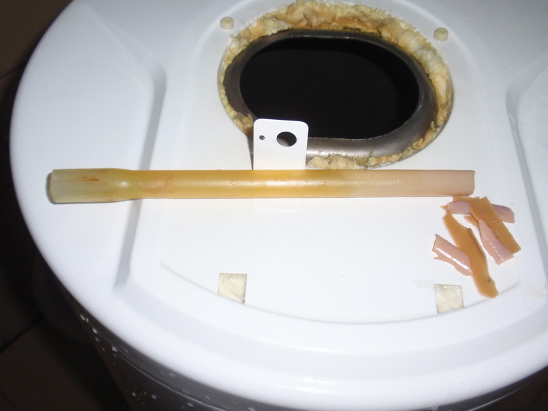

Ремонта е много прост : заменя се тръбичката с нова с нормална дължина ~ 93 см. /изважда се много лесно/. Само че вместо пластмасова тръба, както беше преди, аз поставих тръба за парно с алуминиева вложка Ф 16 мм. /отвора е Ф 16,5 мм/, като леко я развалцувах накрая. Надявам се да изкара повече от 7 години, колкото прослужи старата.

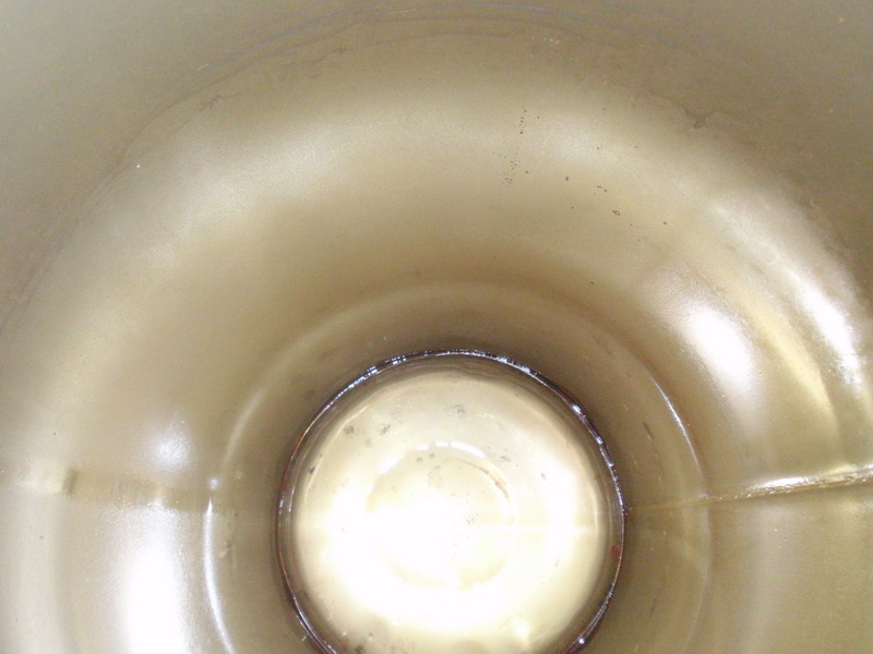

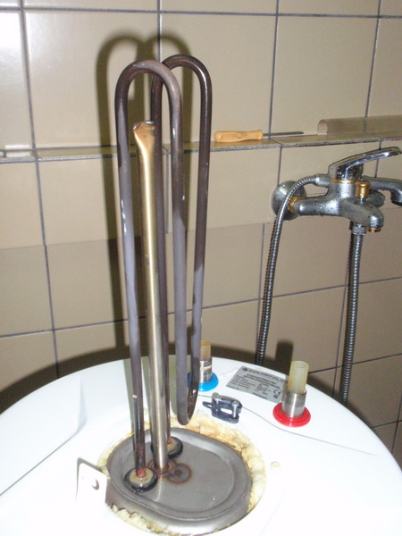

Не правя реклама на Елдоминвест, а на бойлерите от неръждавейка, защото след 7 години служба, той е в отлично състояние /снимки 4 и 5/, без да се брои днешната повреда. Само който не е отварял бойлер с поцинкован водосъсържател дори и с емайлиран такъв и с анодна защита, той не знае колко ръжда и гадости изтичат от там. С изключение на малко кал от водопровода, бойлера беше отличен от вътре. Поради тази причина, смея да твърдя, че така поставен въпроса за този тип бойлери, е несъстоятелен.

Johny - майстор
Единственият проблем при фланеца е да го вкараш вътре в бойлера, но ако свалиш гуменото уплътнение, става много лесно. След това няма проблем да наденеш наново уплътнението. Аз поставих ново, защото старото се беше закъсало. Дано да е от добра гума.
