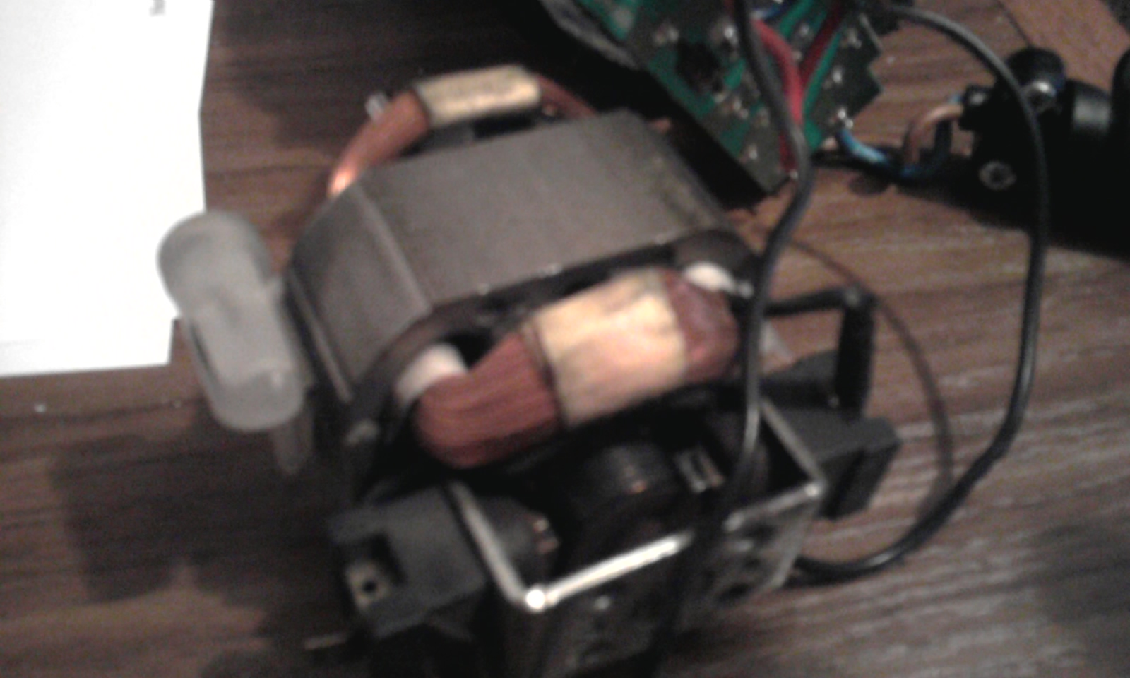

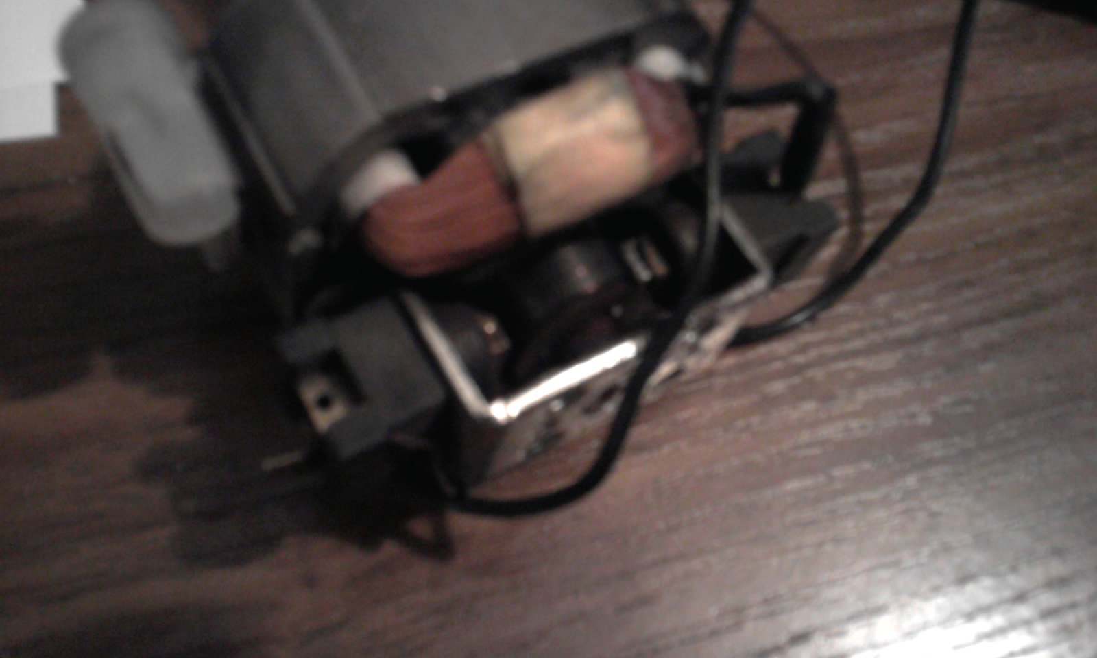

За малки мотори с малък нагар -- шкурка 1500
miroton
- Мнения: 1531
Черното се махна с тампон за уши,не беше нагорял а само зацапан.
Като го пуснах едвам въртеше и за 3 секунди ротора започна да пари, искренето беше повече от неоходимото -сравних го с другия сушуар където ми бяха дали-hidrazin пак е прав.
Мерси на всички където се включиха в темата.
