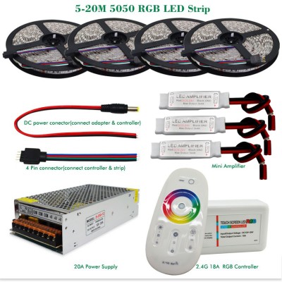

Почивните дни си играх да вържа лед лента на тавана в куфар, страшна циганийка, ама нали да е шарено

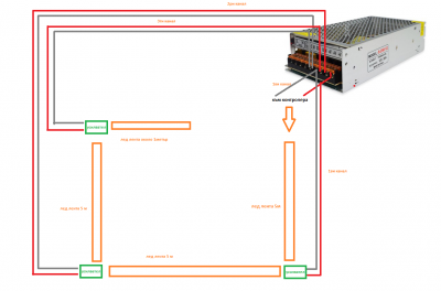

Сега схемата каква е на свързването ми:
Лентата е 12в RGBW около 16м е цялата обиколка
Траф 20А 3 канала
1ви канал -> контролер -> първа лента
1ви канал -> кабел до усилвател -> втора лента (вързана към края на първата лента)
2ри канал -> кабел до усилвател -> трета лента (вързана към края на втората лента)
3ти канал -> кабел до усилвател -> четвърта лента (вързана към края на третата лента)
Проблемът е че всички 3 ленти без тази която излиза от контролера светят в един цвят с първата, но с различен нюанс, съответно димването от контролера също не е еднакво.
Например: бялото от контролера е направо студено, а на останалите 3 е топло, като в края на всяка лента имам чувството че е по-слаба светлината от началото на следващата.
Ще се опитам да скциирам направеното, извинете ме за грозната картинка: схемата.png
Пускам и снимка на всичко, в комплекта, който съм купил.
Проверил съм всички връзки са перфектни.
Кабелите са 0.75
на всеки изход от усилвателите е точно 12в
на всеки канал от захранването е точно 12в
на изхода от контролера е точно 12в
измерванията са с мултицет
Пробвах да пусна от захранването 12.5в, но нямаше разлика
Въпросът е къде бъркам?
Траф 20А 3 канала
Кабелите са 0.75
