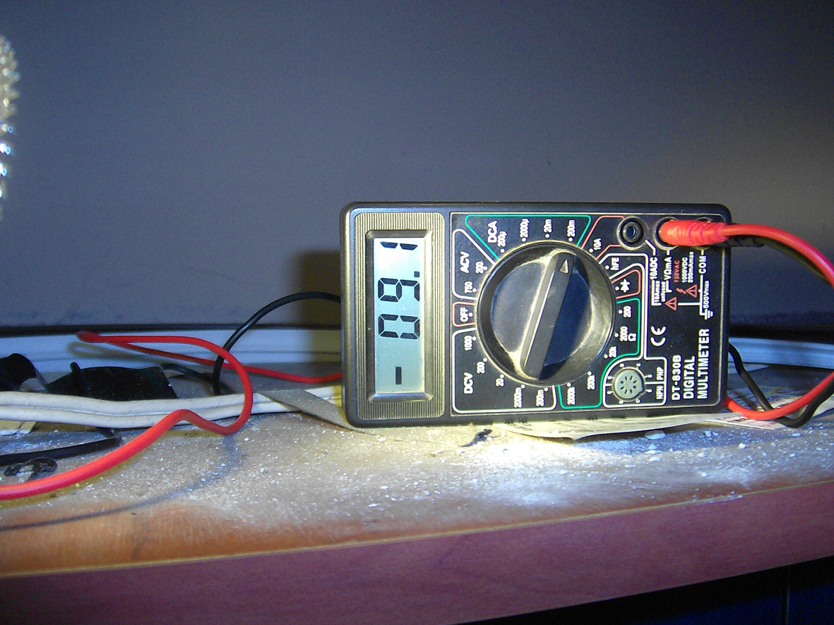

Купих си доста 6W на 220V, но нещо не ми харесва как светят. Искам да ги измеря дали наистина са 6W. Доколкото разбрах - с мултицета, включен на А, последователно във веригата с луничката. Надявам се, че това няма да попречи на работата на луничката. И тук ми идва въпроса. Показанията ще са в ампери. Как се "обръщат" във ватове?

Знаех си, че няма да мога да се оправя сам. Това е показанието на 6 ватовата. Само на този обхват показва някакви стойности. И все с минус показава (сменях местата на сондите). Колко ампера е това?

на какво напрежение са тия крушки? 12 или 220 волта, ако са на 12 волта постояно или променливо е ? защото ти
мериш на DC -това е постоянен ток
а за променлив трябва да е на АС, ама там пък нямаш малък обхват
а ти дава с минус щото трябва да размениш сондите с които мериш,понеше мериш на DC обхват и там има плюс и минус

Ми значи не става с това. А това дето мери АС А пак ли мултицет се казва? Само че по-скъп. Трябва да потърся - някъде имах такава джаджа, която мери разхода на ток на даден уред. Ама тия 6 или 12 вата дали изобщо ще ги хване и колко точно ще ги отчете, се съмнявам.
Тази позиция с 10-те ампера пак ли е за прав ток?
