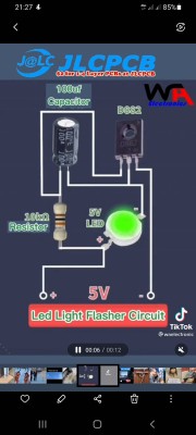

Здравейте при биполярния транзистор има ли значение от коя страна са базата колектора и емитера
Разбира се че има.
А ти учил ли си нещо по въпроса и защо питаш?
tundrata93 - специалист
ср мар 23, 2022 10:11 pmhidrazin написа:
Разбира се че има.

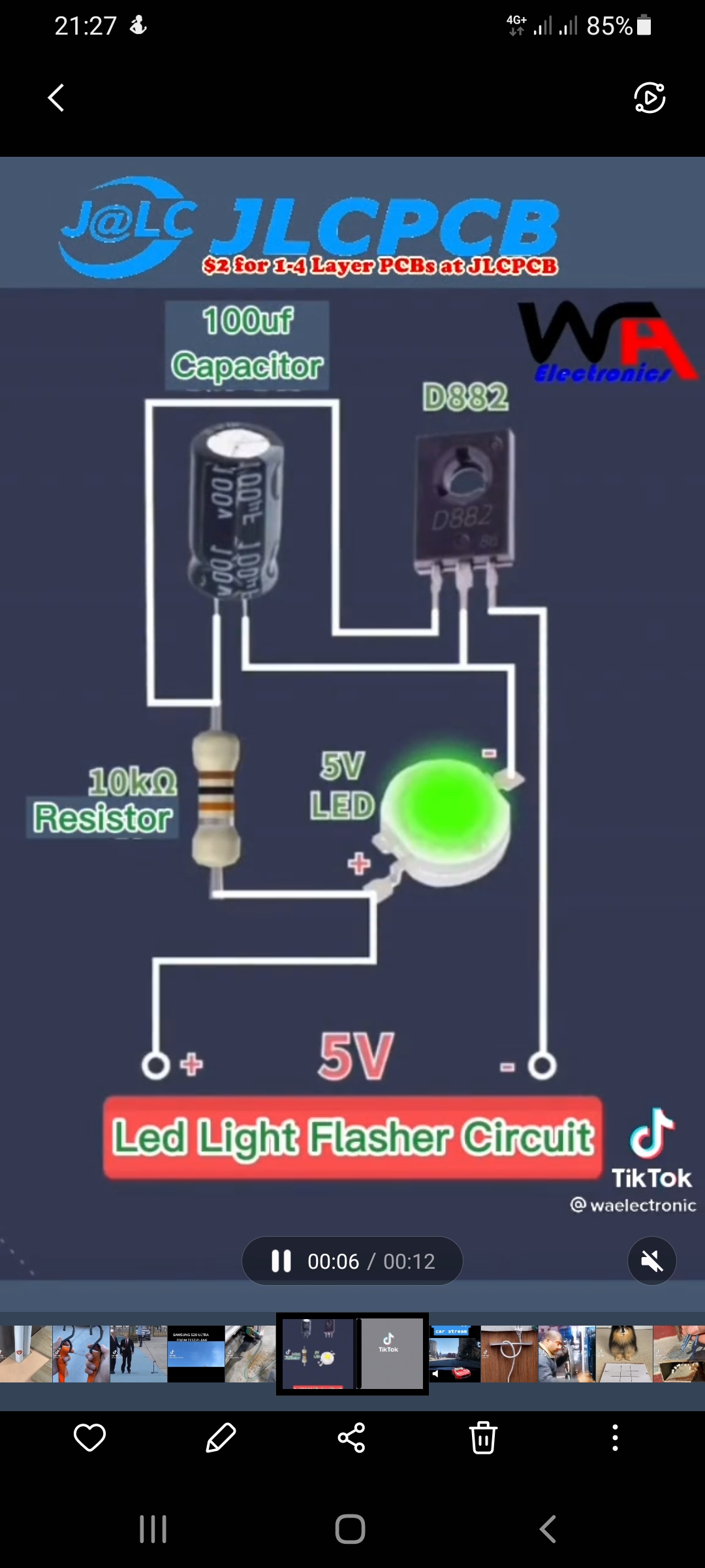

Питам защото се опитах да изпълня тази схема ама не се получава
ср мар 23, 2022 10:18 pmtundrata93 написа:
Питам защото се опитах да изпълня тази схема ама не се получава…
И що си решил да изпълняваш нещо елементарно което не ти е във възможностите?

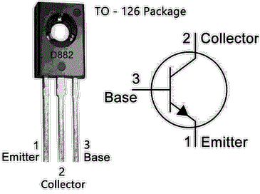

mironcho - специалист
Ako беше потърсил в нета щеше да си отговориш.
Схемата ти е грешна, завърти транзистора на обратно ако е същия който е посочен, но ако е си ползвал друг потърси информация за него.
чет мар 24, 2022 7:41 ammironcho написа:
Благодаря братле получи се
