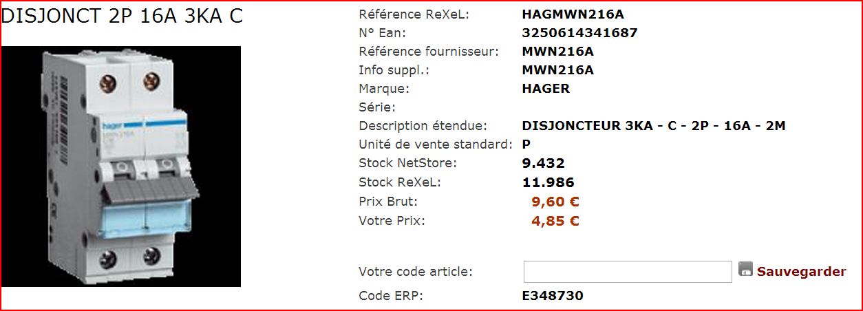

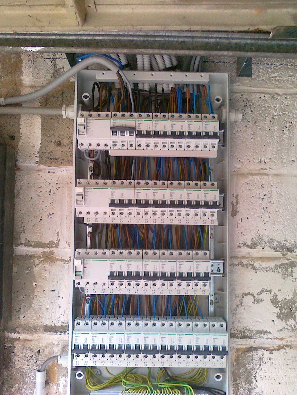

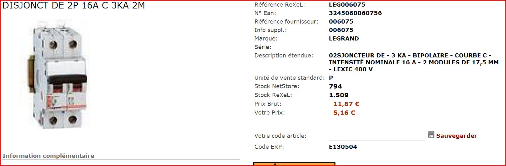

имам предпазители и табла които ползвам в белгия .
Ще ми направят ли проблем от приемателната комисия в БГ, ако направя таблото , така
PCL82 - майстор
Да ли ще имаш проблеми с комисията не мога да ти кажа, според мен има начин. Друго ме притеснява-изключвателната способност от само 3кА! Мисля, че за битови инсталации се слагат за 6 или 10кА.
Двуполюсните АП са за система TN-S където нулата е заземена само в началото при трафопоста, а после може да има по висок потенциял и е нужно и тя да бъде прекъсната. Ако си с TN-C-S и разделянето на PEN проводника на N и PE е точно при теб и имаш повторно заземяване смисълът малко се губи, но не виждам грешка.

става въпрос за панелен блок в силистра, предполагам , че системата е TN-C-S, а за изключвателната способност тук по къщи и апартаменти ползваме 3кА , а за индустриални инсталации 6,10,15кА

Преди приемателната комисия трябва да бъде одобрено от проектанта и надзора. След това следва протокол за изпитване от ел.лаборатория. Ако и те го одобрят, комисията едва ли ще гледа в таблата. Тези, които обичат да заничат по таблата са представителите от пожарната. От тях изненади всякакви и баш на комисията.
И точно на последния ми обект проектанта искаше предпазители с по-висока издръжливост при късо съединение. Е накрая стана компромисен вариант в зависимост от дължината на трасетата до трафопоста.

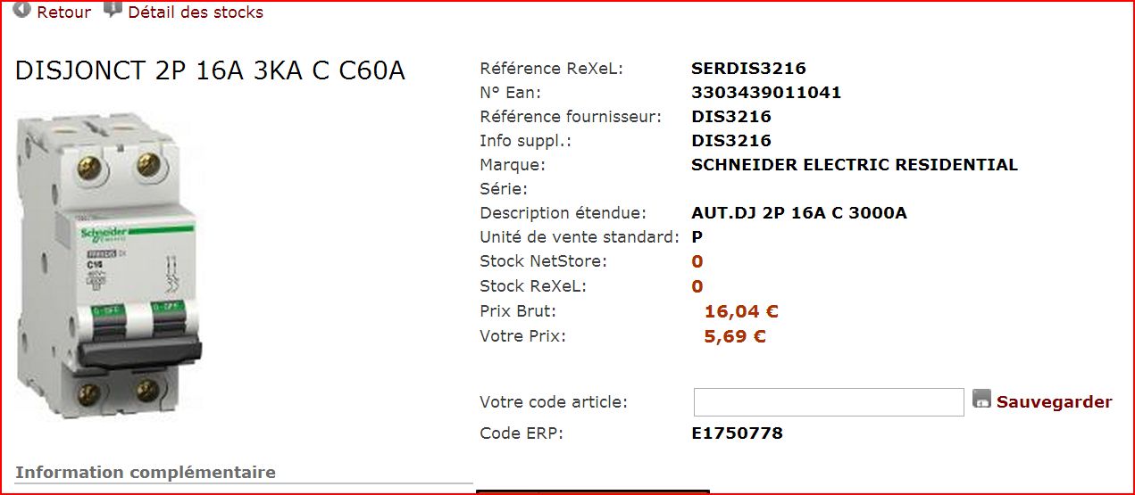

Никоя уважаваща себе си марка цитирам SIEMENS, ABB, Schneider Electric и други от големите не произвеждат миниатюрни автоматични прекъсвачи с изкл. способност под 4.5 kA. 4.5 kA е граничната изкл. способност за България в зависимост от начина на изградените мрежи и токовете на КС в тях за спазване на стандарта за безопасност изискващ 3 безопасни изключвания.

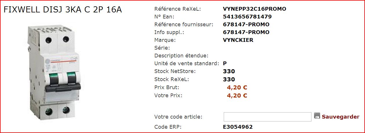

малко се по изхвърли :-D
със GE от снимката в първият ми пост стават 4 не уважаващи себе си марки :butthead:
