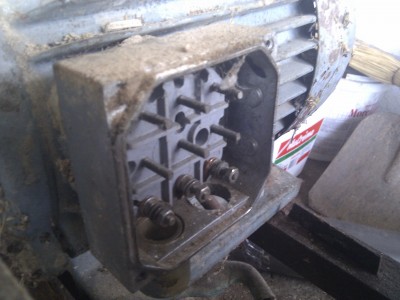

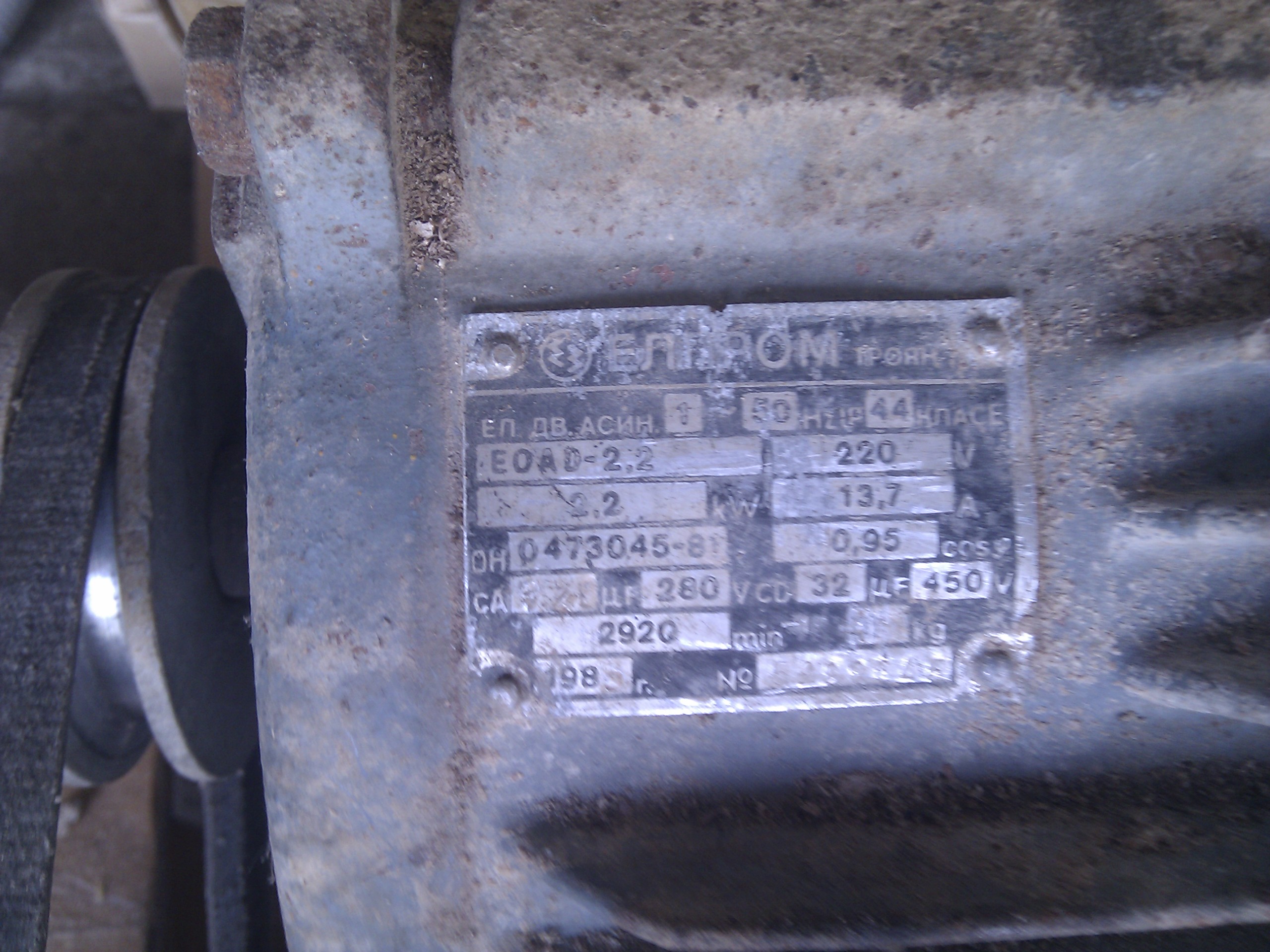

знам че някои от вас ще се изнервят заради темата която пускам , но не се справих сам.Изчетох всички подобни теми във форум подобен случай не видях и не разбрах как така този електромотор е трифазен а на "етикета" пише 220в.Разбрах че ще ми трябват и кондензатори, но доколкото разбрах трябва един за пуск и един за работа , в една тема пишеше 40мф на кв.Поправете ме ако греша.
Ето го и въпросния ел.двигател
Маторя ти е монофазен. Продължавай да четеш.
hidrazin написа:
аз го взех от село , някой майстор го беше пуснал на 3 фази :) както гледам кутията има 3 кабела това сигурно са намотките , пробвах да им пусна фаза и нула и само бучи не се движи?!?!

така трябва ми кондензатор работен или пусков,според мен пусков , какъв?
това СА и CD са работен и пусков кондензатор , поне до този извод стигнах поправете ме ако греша , хайде де искам днес да го пусна дайте някакво мнение :|
moimoimoi - майстор
hidrazin написа:
това е отговора, поне според табелката
дай по добра снимка на кутията
това дето казваш е са три изводите може да са;
1-общ край
2-работна намотка
3-пускова намотка
пп:невярвам някой да е пренавил монофазен мотор в трифазен и после да се мъчи да го пуска пак монофазно
tysonlkr - специалист
Също така провери и от вътрешната страна на капака на кутията може да има схема на свързване :wink:
Krass - майстор
СА -пусков
СD -работен
Измери съпротивлението между изводите и се моли да не е еднакво.

Krass написа:
СА -пусков
СD -работен
Доколкото знам пусковата намотка е с по голямо съпротивление
