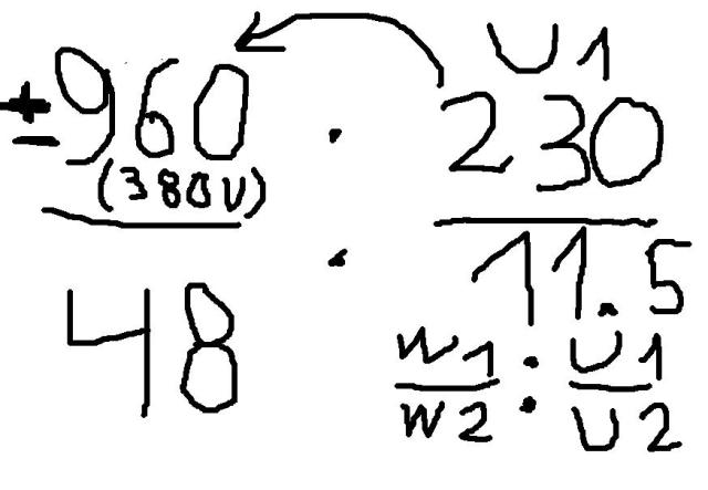

Здравейте, налага ми се да пусна тема за нещо сравнително лесно, а именно изчисляването на намотки на почти мрежов трансформатор.
Имам един трансформатор(мощен) и идеята ми е да му докарам вторичната намотка до около 20-24V.
Проблема е, че първичната му намотка е за 380V, а се ползва на 230V мрежово напрежение. Нямам никакви данни за броя навивки за да изчисля коефициента на трансформация. Опитах опитно като навих нова вторична намотка с произволен брой навивки без да ги броя. Макарата се напълни до максимум и за лош късмет изкара само 12V на празен ход. Под товар става около 11.5-11.6V.
Идеята е да развия част от и без това голямата първична и да я направя колкото за 230V. Така би трябвало да стане около 20V може би и повече.
Как да изчисля колко са общо сега навивките?
Опитах по размерите на сърцевината(5x4см.) с различни програми, но едната изкарва около 300, а другата около 1000 навивки. Ясно е, че не мога да се доверя на нито едната без трето мнение.
MamaMy - майстор
Много просто. Подал си му на първичната 230 волта и си получил на вторичната 11,5 волта. 230/11,5=20
Значи коефициента на трансформация е 20. Сега развий вторичната и преброй колко са и навивките. Умножи ги по 20 и получаваш колко имаш на първичната. Нататък вече е лесно да сметнеш колко да развиеш и каква вторична ти трябва като знаеш сечението на магнитопровода. Успех!

MamaMy - майстор
Със сечението смяташ мощността на трафа , а от там и сечението на вторичната.
Оригинално първичната ти е за 380. Ти я ползваш на 230. 380/230=1,65. Значи броя на навивките на първичната трябва да ги разделиш на 1,65. А тях ще получиш като умножиш броя на навивки във вторичната с коефициента на трансформация.
Значи 48х20=960 нав. има първичната. 960/1,65=580 нав. трябва да останат.
Само където не съм сигурен, че трябва да намалеят. Мисля, че трябва да се увеличат :?
При 580 нав за 230 волта имаш съотношение 2,52 навивки за волт. Значи на вторичната ти трябват 24 волта х 2,52 = 60 навивки. С наличните 48/2,52=19 волта

shadow__01 - майстор
MamaMy написа:
Коефициента ни на трансформация пада на 12.
Ще трябва да се сметнат навивките на волт. Утре като осмисля метода ще направя програма на Ексел само като се въведат навивките на вторичната да ми изкарва колко да развия от първичната.

Нямам налично трифазно напрежение. Няма и къде да отида за да пробвам. Навивките са 42+-1.
Има начин да стане с наличните формули и изчисляването на навивки на волт.
Ако греша някой да ме поправи.
W2=42/11.5V=3.65 навивки за волт.
W1=230V*3.65=840 навивки за волт.
840/380V=2.2 навивки за волт при 380V.
2.2*230V=506 навивки за волт при 230V .
Трябва да се махнат 334 навивки?
