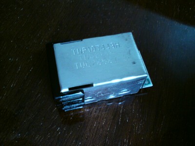

Значи, имам два панасоника TC-21B3EE, на единия не му работи радиоконтрола.
Купих ново дистанционно, пробвах го на другия - работи си.
Отворих стария - почистих му окото - пробвах -тц.
Как може да се тества дали окото е повредено или нещо друго?
На другия пък му липсва предния панел - откъде може да се намери, така е много грозно :roll:
На едното дистанционно едно-две копчета сработват като се натиснат със голяма сила - може ли да се оправи? Един техник го съживи, като смени някои бутони с такива дето не се позлват, но са останали 1-2 които едва работят. Вече не остана бутони за изрязване.
DSC02908.JPG окото

"Окото" се проверява лесно-насочваш към него камерата на телефона и натискаш някое копче,трябва да светне като гледаш дисплея.
Какъв радиоконтрол?
На този приемник (окото) му са проблем електролитите вътре. Сменят се. Ако си е заминало става и друго но трябва сигнала от изхода му да се инвертира.
За дистанционното - не си заслужава ремонта. Аз лично бих ти взел повече пари отколкото струва едно ново. Пипкава работа с неясен резултат.

VLADO66 - той говори за приемника в телевизора.

hidrazin написа:
Какъв радиоконтрол?
Какво значи инвертира?
Не мога ли да го сменя направо. Другия въпрос е - дали е от него?!
Теста на Владо - за него ли имаше предвид?
За дистанционното - купих го за 11лв, реплика, доста по-дървено е от 20годишното от Япония. Затова ми се ще да си го стегна, той един техник го направи за 5лв, но явно не му се е играло да смени още 1 бутон. Ще го отворя някой ден да видя как го закърпил и така.
От Кузмов може ли директно да се купи - там са най-евтини.

hidrazin написа:
Точно за Фафлата си говори.
Гледаш през камерата светодиода, когато си натиснал бутон.
hakama написа:
Прочети тук:
http://www.nbs-set.com/forum/viewtopic.php?p=4414
За ремонт на дистанционното ако имаш нерви прочети тук:
http://www.napravisam.bg/forum/viewtopic.php?t=23513
По магазините има и гумички за ремонт на дистанционни щом толкова държиш:
http://www.elcomp68.com/gumichki-za-dis ... ie-p39362/
Теста на VLADO66 се отнася за фафлата както каза и todortv.

Мерси за линковете, но аз искам да оправя/тества/сменя онова квадратно нещо, дето стои до бутон on/off (на снимката).
Дистанционните си работят - пробвах го и това с камерата - много кул :-D
Та, проблема е в "моя телевизор" - в буквален смисъл.
hakama написа:
Да го оправиш - има минимална надежда. Отваряй кутийката и сменяй електролитите. Ако тръгне добре. Ако не - в коша.
Да го тестваш - пробвай с осцилоскоп дали има импулси на изхода като го святкаш с вафлата.
Да го смениш с оригинално - не става. Няма от къде да вземеш.
Да го замениш с друго - може. Дадох линк където пише как. Ето и още един по-подробен:
http://remtv.blogspot.com/2008/04/panas ... 1b3ee.html
Повече от това - здраве или телевизионен сервиз.
