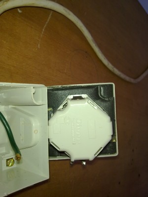

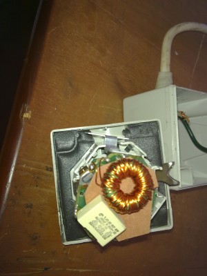

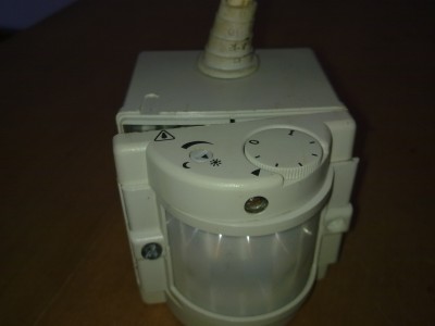

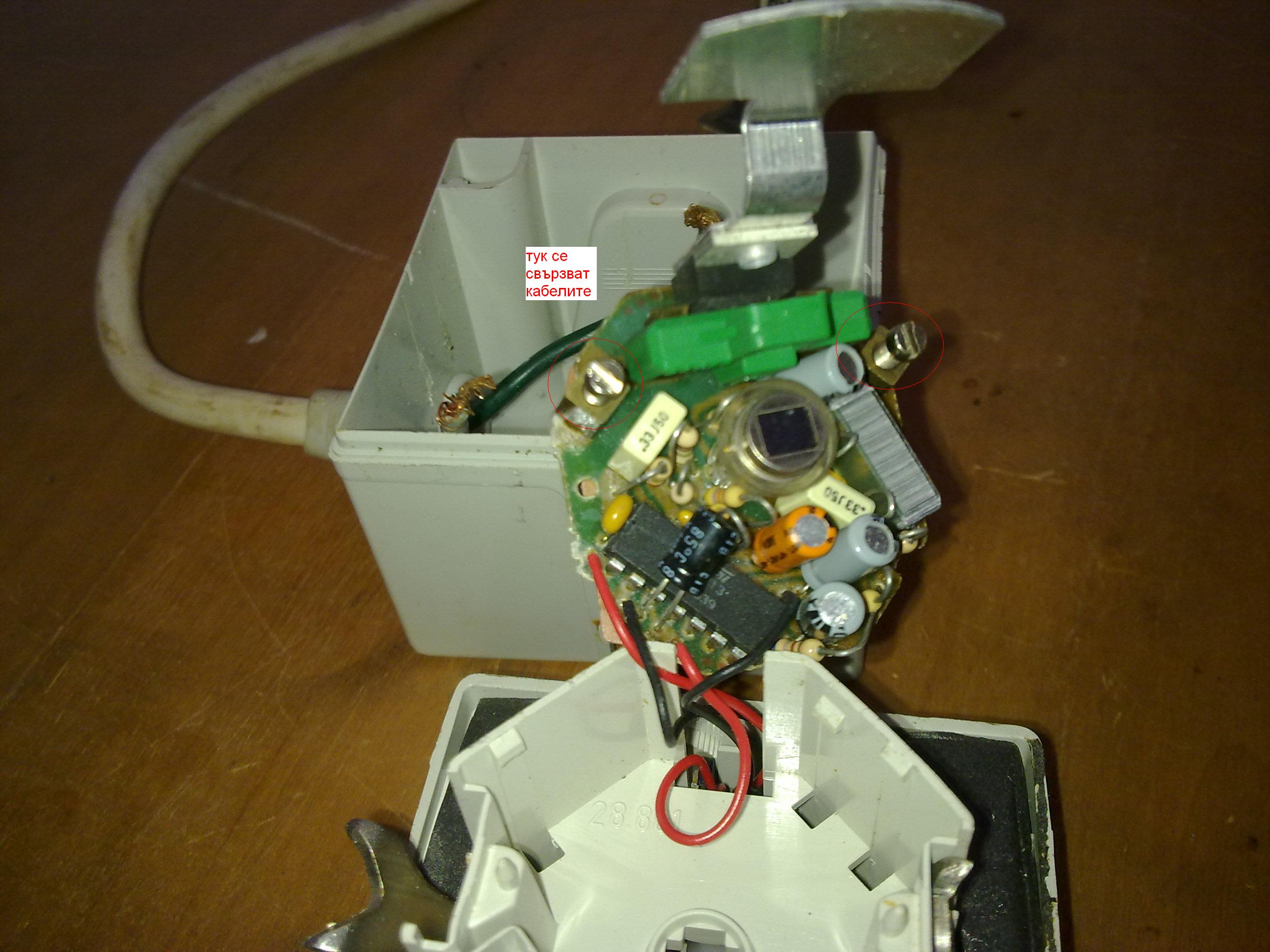

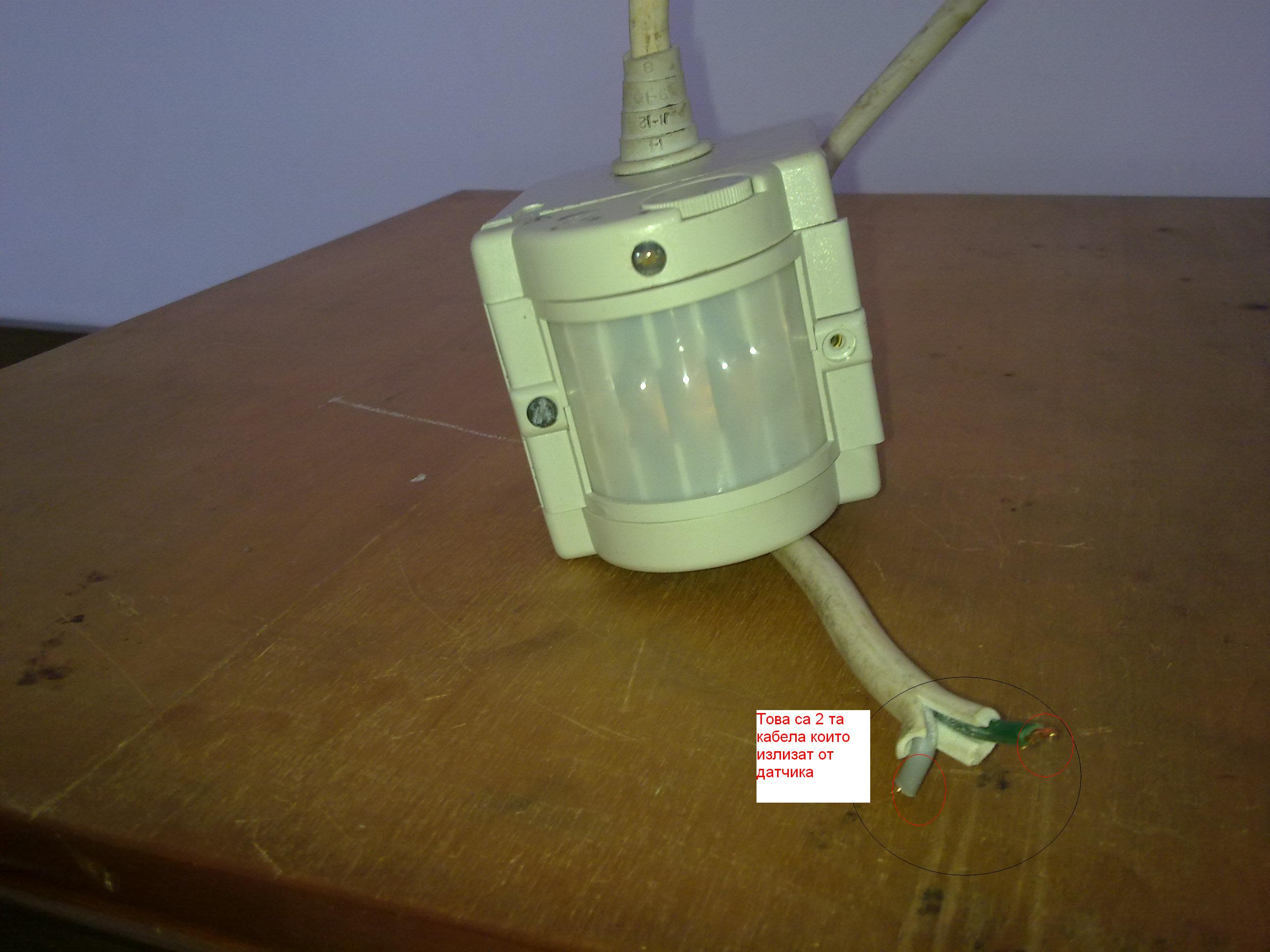

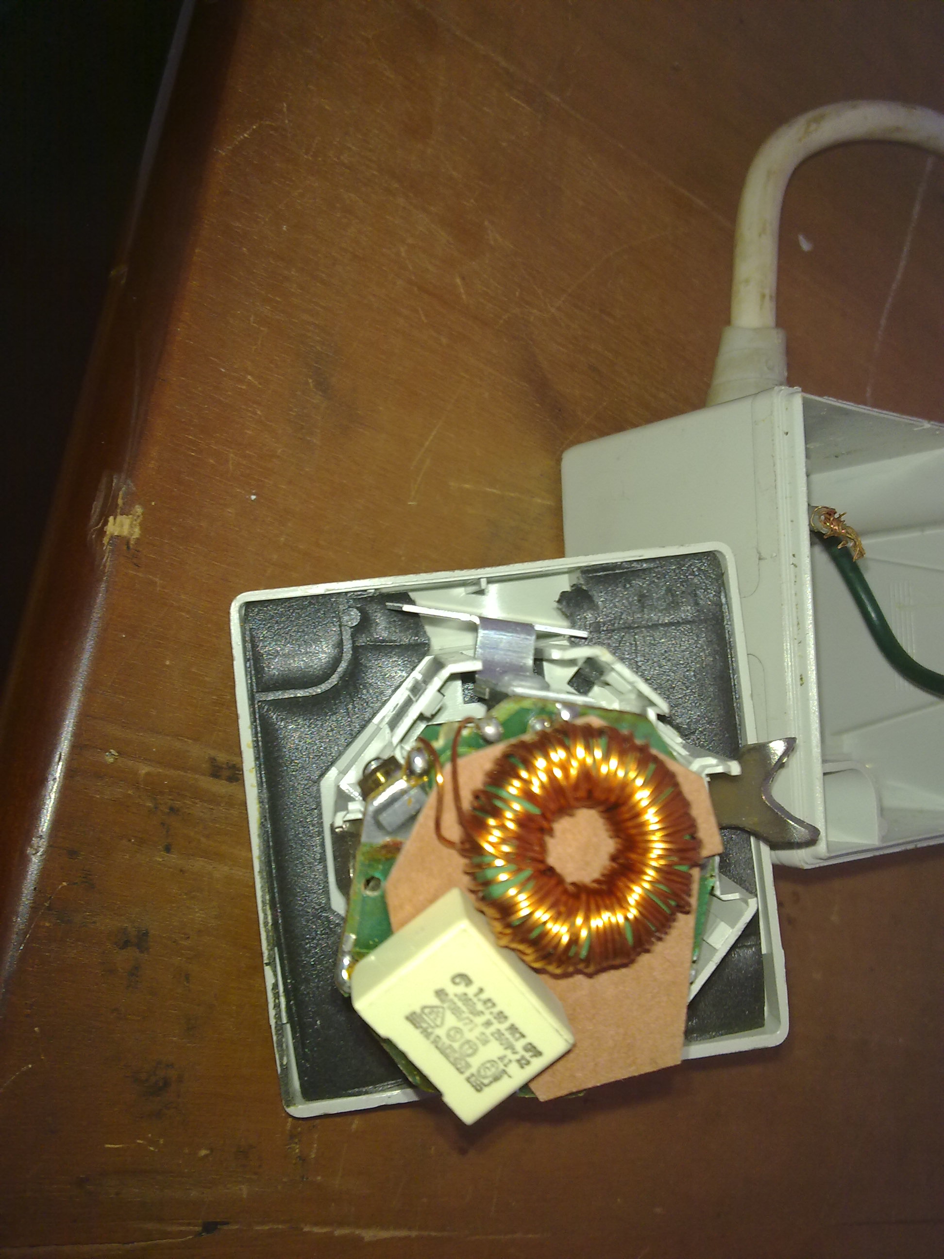

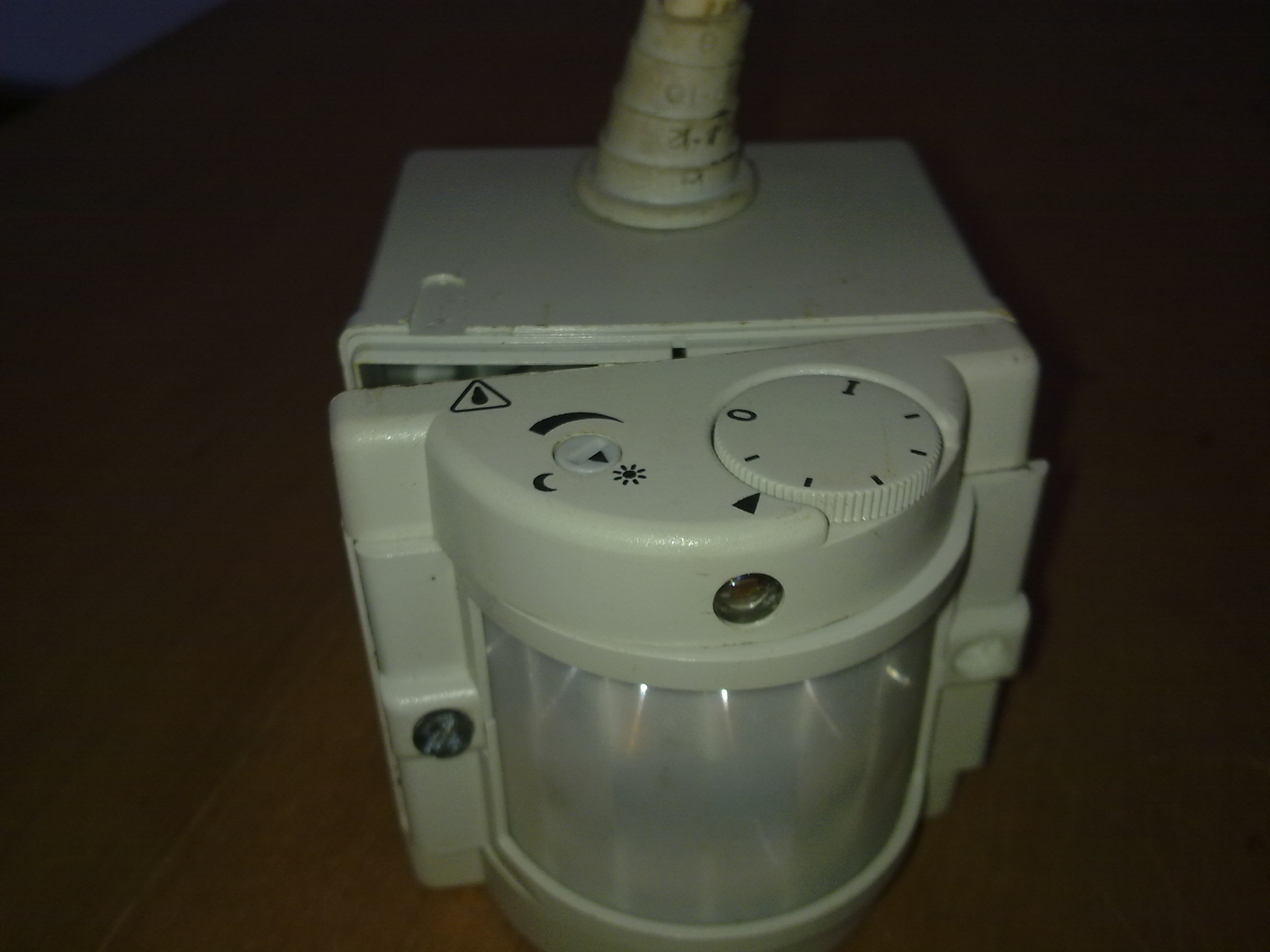

Здравейте колеги, попаднаха ми 10 такива датчика. проблема е че не знам как да ги свържа. По принцип PIR датчиците са с 3 края. Проблема е, че от тези датчици излизат само 2 края и не знам как да ги свържа.
На кутията пише Kupp.
На 220В са.
PCL82 - майстор
Свързва се като обикновен ключ за лампа: фаза от мрежата и прекъсната фаза към лампата. То виж че има крачета за монтаж в конзола: кеф ти да го сложиш на мястото на някой ключ, кеф ти да го сложиш в конзолата му за външен монтаж.
kretio74 - специалист
PCL82 написа:
Предположих същото, но как се захранва схемата само от фаза. :?
ivanovbg - майстор
Като ти гледам подписа... Абе свързвай както ти казва колегата и ще видиш че работи. А на въпроса "как така се захранва само от фазата", питай в някой друг форум. Само гледай да не е български :-D :partyman:
И гледай лампата да не е енергоспестяваща или LED. Да е от добрите стари ламби с жичка.

А бе вече има и такива ключове,дето работят с 6-8W товар,така че може да тръгне и с модерните лампи. Пък ако не тръгва с тях,може да се накара в крайна сметка :-D
ditronix написа:
Може и да може. След това обаче нали знаеш - резистори на ламбата за да премахнеш остатъчното светене.
