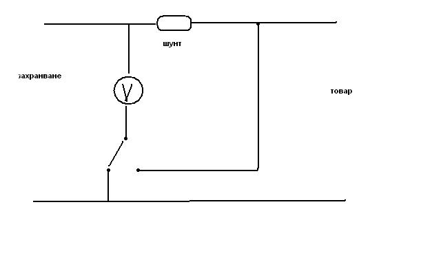

как би изглеждала схема в която с 1 ключ да прехвърляш м/у волтметър и амперметър на 1 вече моднат волтметър? Незнам дали се изразих правилно :-D #-o
ivanovbg - майстор
Дай схема на волтметъра и параметри или искаш само принципно?
thebugger - специалист
принципно ми трябва как с 1 волтметър и ключе да отчитам и ампераж и волтаж
ivanovbg - майстор
ето така става
мерси много само още един въпрос шунтиращия резистор с каква стойност трябва да е :)
ivanovbg - майстор
Дал ли си някакви праметри какво ще мериш? Шунта се подбира по параметрите на волтметъра и какъв ток искаш да мериш.
ами максималния ток е 1.5 ампера идващ от lm317
и е регулируемо до 30 волта
а също и да питам как с потенциометър да постигна регулируемо токоограничение??
ivanovbg - майстор
Доста е голям обхвата. Имай в предвид че с измерването влияеш на консуматора. Шунта трябва да е възможно по малък, но и волтметъра трябва да го отчита. Цифров ли е волтметъра? Обхвата ще му го превключваш ли?
