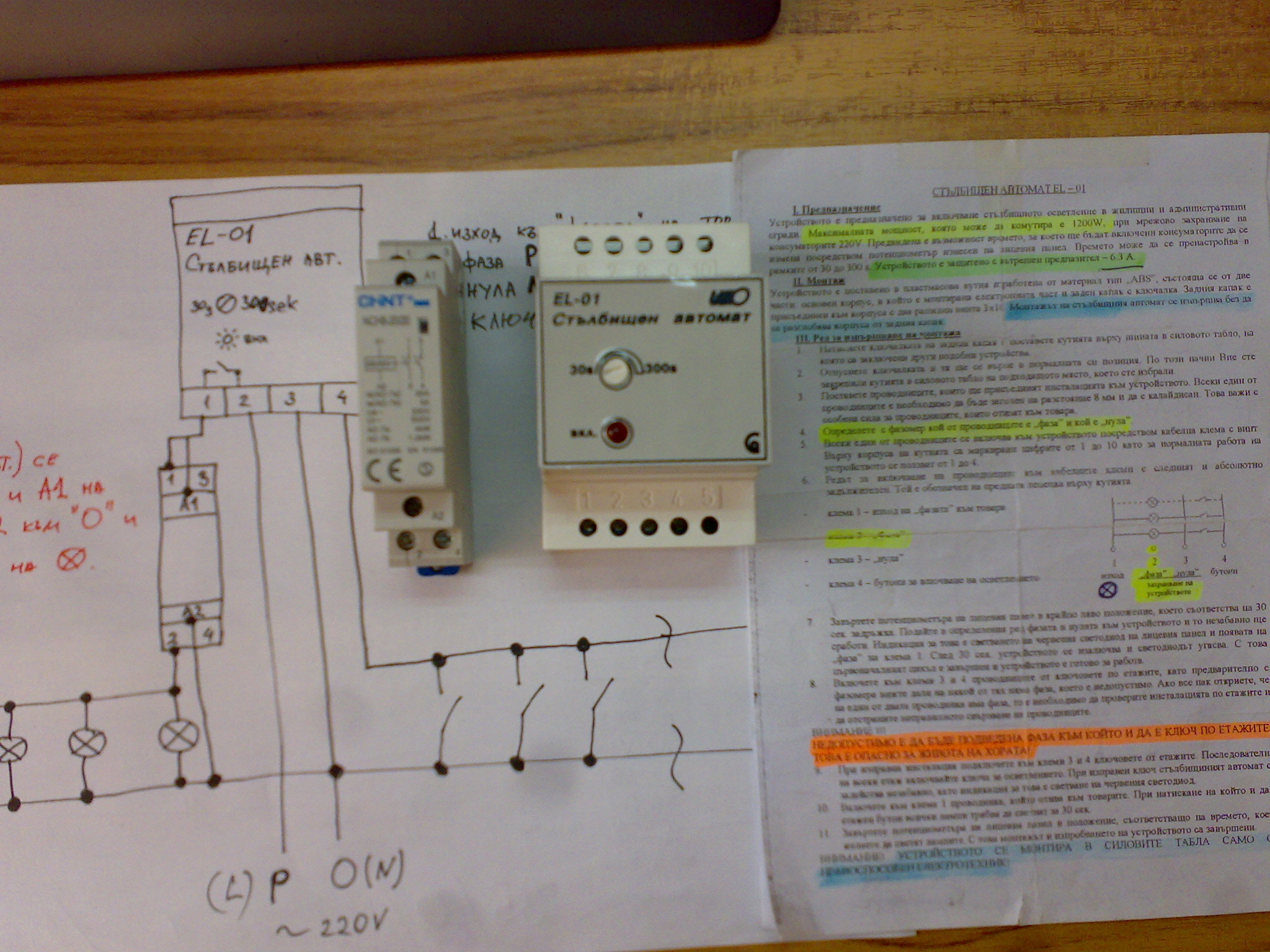

Ето и снимки на стълбищния автомат и релето:
И, като смених сега старото с новото стълбищно автоматче, -пак същата работа. Свети си червената лампа(на самото автоматче-по принцип гасне като таймера изключи), и осветлението също... Не, знам къде е проблема. Досега аз съм оправял стълбищното осветление, не съм имал проблеми... Не съм специалист ел.техник, но ... Имате ли идея? Къде е повредата? Как да я открия? Защо не се гасят лампите...? И с новото и със старото автоматче вси тая... Във входа няма разбиращи, а и са само стари хора, и пари за майстор нямаме... То аз се набутах с общо 35 лева за автоматчето и контактора, и не знам как ще си ги взема, та камо ли да търсим майстор... А, и не знам пипано ли е от друг, и за какво... Вече не знам ...

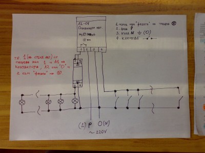

Аз съм направил една схема на свързване стълбищния автомат с реле-контактора, но не съм сигурен дали е правилна. И, моля, ако има грешки да ме поправите.
Дори, ако не е много нахално, някой да начертае една(но за моя случай). Много се извинявам за нахалството. Но мисля че ще е от полза не само на мен, а и на още хора които са решили сами да си ремонтират осветлението на входа. Е, така "на ползу роду". Много ми е притеснено че днес не успях да открия проблема, то, може и автоматчето да не е изгоряло, а ,не дай си боже и може да е и новото дефектно (имал съм такъв проблем с компютърни части, и вярвайте ужас е, и голямо чудене(една звукова карта...).

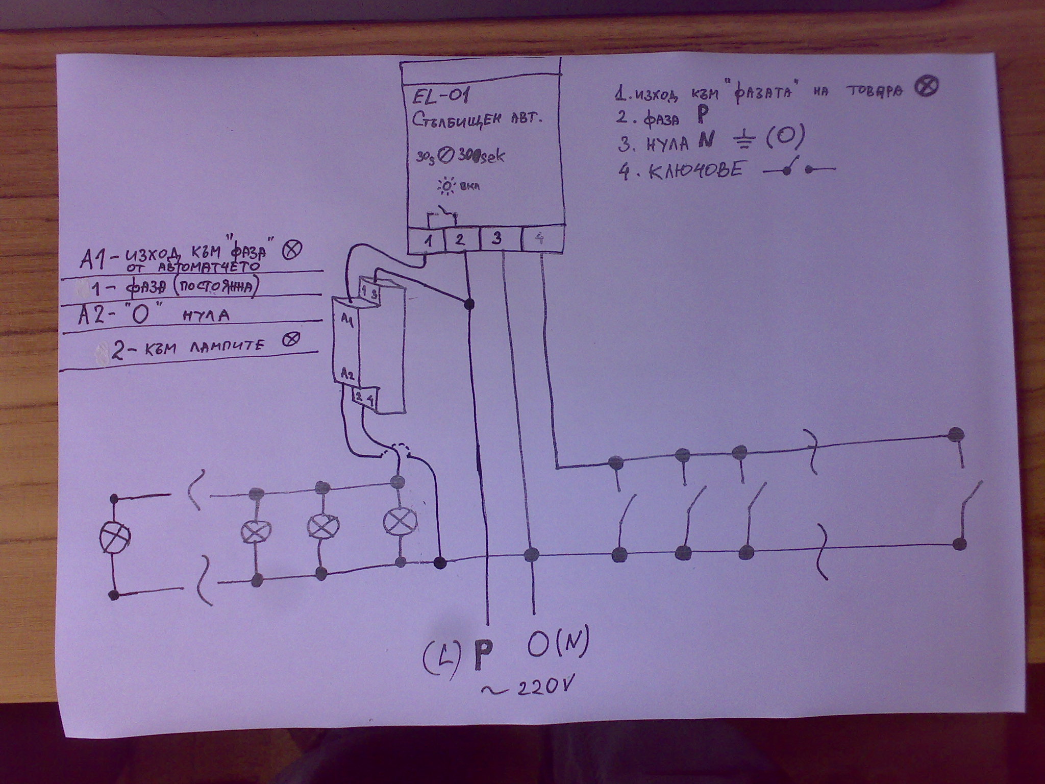

Ето и малко снимки:
Моето мнение е че, на клема (А1) и на клема (1) на контактора подавам един и същия изход (1) от стълбищния автомат. Този ,който е изхода към "фазата" на товара(лампите). А (А2) свързвам към "нулата", а изхода от контактора (2) подавам към "фазата на лампите". Този, който по принцип трябва да си излезе от стълбищния автомат от изход (1), ако не се свързваше реле-контактор. Правилна ли е схемата?
Предварително Благодаря на отзовалите се със съвети. Моля, прегледайте схемата начертана от мен, и я коригирайте ако съм сгрешил.

Ти донякъде сам си си отговорил-свързал си грешно контактора и сега е все едно, че го няма.
Бобината на контактора свързваш между изхода на автомата и нула (все едно е някоя лампа по оригиналната схема). Контактът на контактора свързваш между постоянна фаза и прекъснатата фаза към лампите-все едно е обикновен ключ за лампа.
Може да имаш проблеми с автомата, ако той има изискване за минимален товар, но не ми се вярва.
Ако има такъв проблем може да свържеш пробно една лампа директно към автомата, заедно с бобината на контактора.
На схемата,която си нарисувал контактора става излишен,защото товара пак се поема от автомата. Ако на кабела,който идва от бутоните имаш постоянна нула пак провери бутоните.
Не ти трябва контактор бе човек, само стълбищния автомат ти е достатъчен - пише на него че комутира 1200 watt. какво повече ти трябва ?
Здравейте, и много благодаря за отговорите. Първо за схемата:
Преправих я както казахте. Ако съм разбрал правилно... Вижте на снимката:
Така правилно ли е?
(Ако пак съм сгрешил, моля казвайте).

Теоретично последната схема е вярна. Чрез контактор комутираш тока към лампите.
Остава да отговориш защо ти е необходим този контактор,след като релето на стълбищният автомат има максимална комутационна мощност 1200W, което означава 30бр.лампи с мощност всяка от 40W
или 20бр от 60W. Чрез контактора,който е за номинален ток 20А ти можеш да увеличиш броя на тези лампите според единичната мощност на 45бр и 30бр.Това необходимо ли ти е?
И една корекция в терминологията - в тази инсталация на стълбищното осветление елементите за моментното и включване не се наричат ключове, а бутони/лихтбутони/ за стълбищно осветление.
За разлика от ключовете в осв. инсталации,които имат две устойчиви състояния- вкл/изкл.
