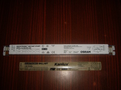

Здравейте.
Имам следният проблем. В службата изгоряха баластите на няколко лумисцентни лампи. Марката на баластите е KANLUX 2*36W ( стикера на снимката е от тях). Тъй като не можаха да намерят същите ми купиха от тези на OSRAM (също на снимката). Проблемът е, че има разлика в изходите и не знам дали и как може да се свържат. На стария баласт изводите са 7, а на новия 4. Ако някой знае моля да сподели, ако може със схема.
Благодаря

Ами,че то схемата ти е дадена на самия баласт.Ориентирай се по нея. :?:

Е как да се ориентирам, трябва 7 проводника от 7 извода на стария баласт да ги наместя на 4 извода на новия. Ако ти е ясно как ориентирай ме.

Ами освен да опиташ като изводи 3,5 и 7 от старият баласт ги оставиш свободни. Просто няма де ги закачиш,а и не ми е много ясно тоя новия как ще светне сопите,като половината им крака са висящи?/1/ :shock: :? Аз едно не мога да разбера-искаш им едно,носят ти друго. Ами който ги е купил-да дойде да ги върже! Още повече че има български със същата схема на свързване като на старите твоите-фирмата,която ги произвежда е ТЕХНОСВЕТ. Тук в завода сме с такива,у дома вече 4-5 години също работи един и не е изгарял!

Не съм ползвал този баласт, но като гледам означенията би трябвало според схемата да тръгне така:
1 -> 21
2 -> 22
4 -> 23
6 -> 24
Другите остават несвъразни (изолирани).

moimoimoi - майстор
при осрам се ползва само една спирала от едната лум лампа
т.е. може да работи и с тръби с изгорели спирали
колегата sstefanov ти е дал верния отговор,ако и така не можеш да се справиш извикай електротехник

При последната гръмотевична буря изгърмяха няколко на лампите около сградата. Филипс, също с висящ край работят. Купиха обаче такива, дето се закачват и на двете спирали. Показах на домакина как да пусне още една жица и той ги преправи успешно.

Не знаех, че могат да работят с изгоряла спирала. Научих нещо ново. Утре ще ги пробвам и ще пиша. Аз съм електротехник, но човек се учи докато е жив. Благодаря Ви за помощта.

спиралата може да е изгоряла,но вътре трябва да си има газ и живак
