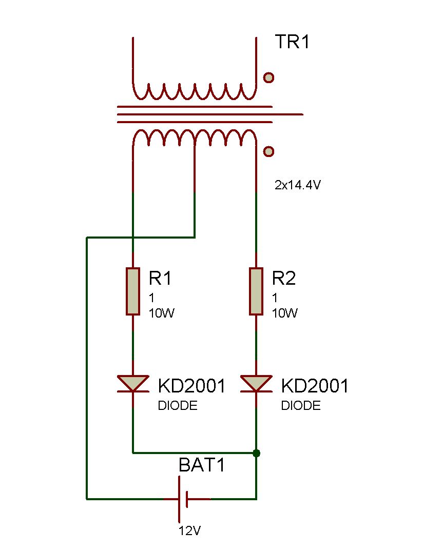

Имам старо Българско PB 12V зарядно ,схемата съм му качил в атача .
Имам още един трансформатор 2x20V 2A променливо напрежение .
Искам да го направя в същата схема за 12V акумулатори .
Но освен с пренавиване друг вариант не знам .
Варианта само с изправено напрежение не ме кефи ,заради сулфатизацията .
Има ли вариант да се понижи напрежението без пренавиване ?
Идеята ми е при достигане на 13,6V зарядното да работи като на подзаряд .
Благодаря предварително .

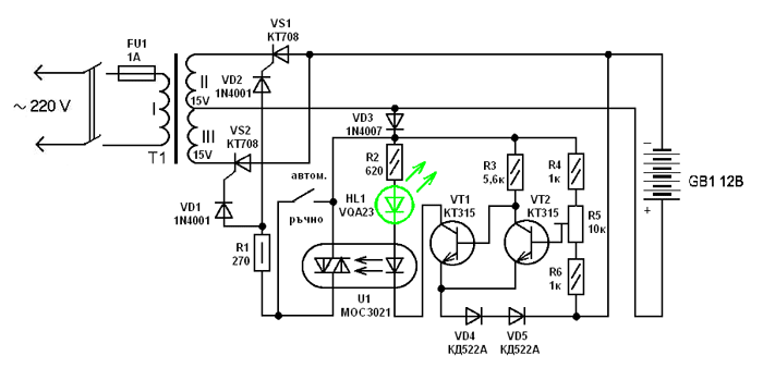

miroton - майстор
Може,но трябват тиристори и малко елетроника.

Сулфатизация казваш... а случайно тази схема която си дал, да не би да прави чудеса?
Най-обикновен двупериоден изправител, със средна точка на трафа :idea:
Каква десулфатизация очакваш???
rutaro - специалист
Тази схема не те ли устройва?

За схемата, която си избрал трябва да изправиш напрежението и да сложиш филтриращи кондензатори, което значи пак сулфатизация.

Ами защо не използваш класиката в жанра? Пробвано многократно и винаги работещо.
