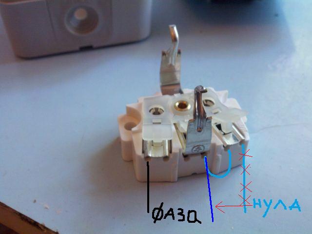

Като си тръгнаха тичам при бойлера и се оказа прегоряла нулата(фазата), явно веднага след като са подали напрежение и бойлера не е ползван. Затова както беше писано многократно: нулата първо на корпус и след това директно или с мост за работна.
