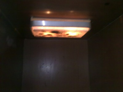

ksamokovliev - помощник
ето и снимките
Имам светъл балатум и тъмен ламинат.
нз кое от двете да ползвам .. с балатума ще бъде по издържливо на влага мръсотии и прочие , докато с ламината.. ще е малко по-модерно....
искам да сменя и това изгоряло стъкло на лампата.. или цялата лампа..
и таблото с копчета мисля да го сваля и да го изшкуря с виброшлайфа но нз дали ще се поличи добре...
mir4oto - специалист
Струва ми се, че си имате пиромани-пушачи във входа, при това положение дали си струва инвестицията, колко време ще се запази свежия вид? Ламарината на бутониерата не си струва да се занимаваш с нея, по-добре еталбонд, или ламарина 1,5-2 мм лазерно изрязана, бутоните се подменят с метални, иначе ги очаква същата съдба. На нашия асансьор съм го изрязал от неръждавейка. Плафона се подменя с нещо стъклено, пода най-добре да залепиш балатум и в краищата му или силикон или лепило, така че да не влиза вода под него. Страничните панели може да се подменят или да се сложи нещо върху тях, но доколкото разбирам всъщност идеята е да се подменят счупените, изгорените и износените елементи а не нещо цялостно и ново.
colyo - специалист
Нека ти предложа и аз нещо. Преди години ни се наложи да преправим един стар товарен асансьор в товаро-пътнически. Докараха ни и чисто нов товарен австрийски в сандъци та пооткраднахме малко идеи от него. Клетката беше от 25мм шпертплат, облечен в матирана неръждаема ламарина. Намерихме дебел шпертплат от сандъци за оборудване и го облепихме с лъскава неръждаема ламарина. Тъй като е надзорно съоръжение не ни дадоха да сменим клетката и се наложи да хванем новите панели за старите. Стана по-хубав от нов. От надзора го инспектираха и му смениха предназначението без забележки. Така изкара 14 години, докато не затвориха фабриката. В този ред на мисли можеш да облечеш клетката с каквото си поискаш, стига да не закачаш системите за сигурност (аварийните изключватели горе и долу).
