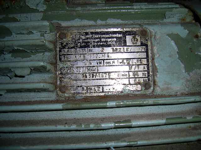

ЗДарвейте онзи ден се балтах по клемната кутия , и в крайна сметка не посмях да пусна 5 КW трифазен двигател. Клемната кутия е на снимката . снимал съм и табелката , странното е че е означено : триъгълник/ двоен триъгълник/ ; 220/ 380 ; 1480 / 1450 об /мин . Мерих с мултицет съпротивленито на намотките и е както следва . такак както е вързано между U1 V1 w1 няма нищо . Между U2 , V2 ,W2 ,пак няма връска
U1 -> most ->3,5 oma
V1 -> most ->3,5 oma
W1 -> most ->3,5 oma
most ->X2 ->3,5 oma
most ->Y2 ->3,5 oma
most ->Z2 ->3,5 oma
На 12-те клеми има искарани проводници . Двигателя няма термичка или спирачка.
Някакви идеи как да го пусна ?? :?:

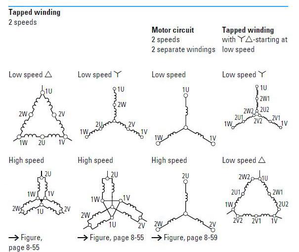

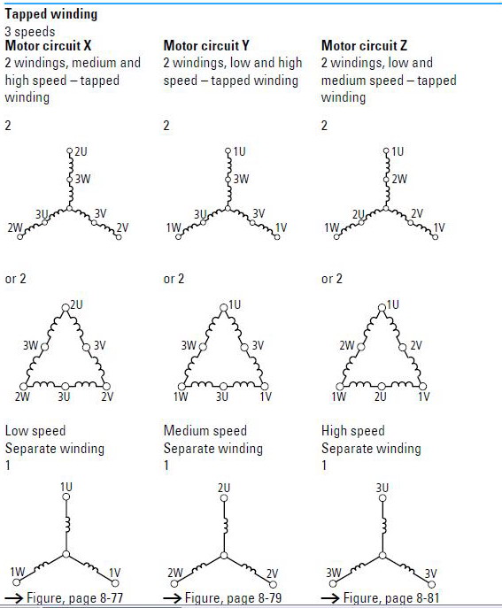

Намерих в някакъв каталог тези схеми на свързване. Дано да са полезни.

U1 -> X2 -> 7Ω ?
V1 -> Y2 -> 7Ω ?
W1 -> Z2 -> 7Ω ?
Ако е така, правиш мостове: X2 -> V1, Y2 -> W1 и Z2 -> U1. Това е варианта с най-високо съпротивление (за най-малък ток) в Δ. Пробвай, замери тока и пиши за резултата.

Означение на табелката:? Свързване двоен триъгълник е приложим при трифазна мрежа с линейно напрежение 220V. Свързване в триъгълник - мрежа 380V
▲▲/▲ 220/380V ?
Табелката не е много ясна.Между втория и третия триъгълник има черта, но при увеличаване се вижда,че това не е наклонена черта.Може тези 380V да се отнасят за двойния триъгълник
