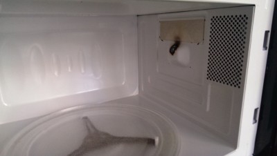

В следствие на изпаренията които се отлагат на този капак , (особенно отвътре) който скрива антената на магнетрона се нарушава изолацията на този така да го нарека вълноводен прозорец .
Има вероятност пробивите да продължат ( ако е здрав магнетрона ...) дори и при смяна на капака и почистване със спирт , поради нарушена конфигурация

todortv написа:Не, не искам.Sphinx написа:....В сервиза знаят какво да направят, освен ако не искаш да нарушиш гаранцията!
Фурната е нова - Zanussi на 1 година....
Просто ми е интересно от какво се получава подобен дефект на изключително малко използвана микровълнова печка?

На старата ми микровълнова си купих такова http://www.hit-electronics.com/za-vas-t ... -105mm.htm парче и си рязах по мярка

Най-сигурния начин да си прецакаш окончателно магнетрона - като използваш неподходящ материал за капачето. Основно се ползва миканит(слюда) или специална пластмаса "прозрачна" за СВЧ вълните от магнетрона. Пък и не кой-знае колко пари.

hidrazin написа:Най-сигурния начин да си прецакаш окончателно магнетрона - като използваш неподходящ материал за капачето. Основно се ползва миканит(слюда) или специална пластмаса "прозрачна" за СВЧ вълните от магнетрона. Пък и не кой-знае колко пари.Защо трябва да прецаквам магнетрона?!
http://nikelectric.com/product_info.php ... ts_id=1741
А той, всъщност, прецакан ли е?!
