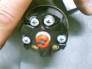

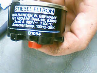

Някой да е виждал по магазините този терморегулатор-термореле за такъв бойлер че не го намирам, а друг модел не мога да пригодя, понеже тръбичката за осезателя е много тънка.
Тънка, тънка, колко да е тънка? Ще се наложи да присаждаш ако не намериш от някой фирмен сервиз за тези бойлери.
http://nikelectric.com/index.php?cPath=38_56
Тези боклуци не бяха ли с 5 или 10 годишна гаранция?
VLADO66 - майстор
Този ще стане ли :? http://www.cotherm.com/en/produits/les_produits/bts_gpc -Представлява комбиниран контактор-термостат и се използва при голямообемните бойлери на елдом и се намира в техните магазини за резервни части.Цена около 90лв.
fbr - майстор
4 мм е дебелината на отвора в който се вкарва осезателната тръбичка, която няма по дебела част най-отпред, а е с еднакъв диаметър медна тръбичка по цялата дължина, около 40-50 сантиметра. Поради тази причина не мога да вкарам стандартните терморегулатор и термореле на българските бойлери. Не знам доколко ще е ефективно ако разбутам изолацията и ги хвана на фланеца. На външен вид бойлера не е в гаранция.
Много тънко - 4мм? Разгледай тук. Има тънки - 3 и 4 мм ама са за по-висока температура.
терморегулатор
Не знам до колко ще е удачно да закрепиш сондата за фланеца или корпуса. Може да разгледаш тези електронните. На някои от тях датчиците би могло да влязат в тези 4 мм.
