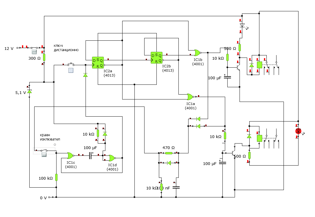

Направих си схема за отваряне на гаражна врата.До тук всичко беше на ред.Проектирах я с "Yenka", има и възможност за симулация.Работи си нормално,но след няколко дена започнаха да горят релета.По някаква причина схемата включва двете релета едновременно,или като прекъсне тока се получава импулс и се задейства някое реле. :? Този проблем не можах да го реша.Качвам схемичката и ако може малко помощ за това проблемче.Тази схема се управлява с фабрично дистанционно,то поне работи без грешка.
това е схемата

S входовете на 4013 не може да бъдат така както са на схемата. Трябва да са свързани някъде.
100 килоома на входа на IC1C при отворен краен изключвател правят входа чувствителен на смущения.
Когато изходът на IC1D е 0 и бутонът е отворен, тактовият вход на първия тригер е висящ, което също е недопустимо.
Има и няколко други забележки, но която и от тези 3 е достатъчна, за да не ти работи схемата.

Но защо на базата на изходния транзистор,имаш RC верига 100 микрофарада и 10 колоома. :idea: :arrow:
ПС и защо няма резистор база-емитер.

Двата входа S на 4013 са свързани на маса, пропуснал съм да го отбележя. 10к. и 100мф. на базата са за закъснение на включване, защото на всеки втори цикъл за кратко се включват и двете релета. Схемата с 4001 е готова, и служи да прекъсне връзката на ключа с входа тригера, така може да се отвори с дистанционното.За сега проблема е само като спре тока, след това се включва някое реле.

Направи нулиране на тригерите на входа R чрез времезакъснителна RC верига. Иначе застават на случаен принцип.
