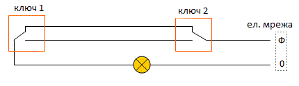

hladnia - специалист
atanasovpetko написа:
преди да пусна тази тема четох подобни, но при мен нещата са по различни и не намерих търсения отговор.
Има два ключа с по три кабела (до вратата) и по средата на една от стените.
Петко
Наистина и ма доста теми, и затова сигурно друг не отговаря .
Но аз ще се опитам да ти помогна.
Прилагам 3 познати схеми ,при две от тях можеш да свързваш(докосваш като хващаш със изолирани клещи) и трите проводника няма страшно .Така ще разбереш кои е общия и кои два между ключовете.
НО при третата е невъзможно там ще се получи късо.
№1
№3

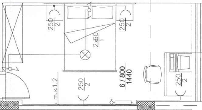

atanasovpetko - специалист
hidrazin написа:
Щом е ново строителство трябва в проекта да има електрическа част. Там най-добре ще видиш кое, къде, как.
ето това имам от строителя:
shadow__01 - майстор
hladnia написа:
№3
Тази схема е забранена. По-добре изобщо не давай, че ще вземе някой да я направи.
