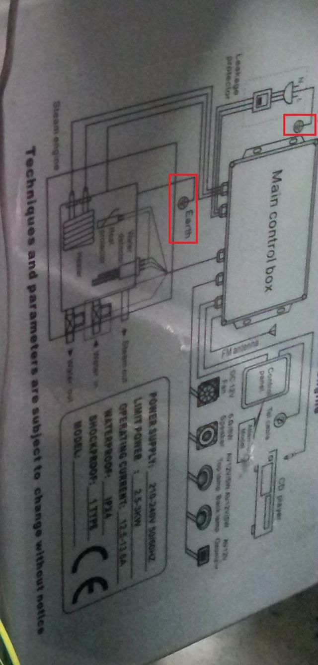

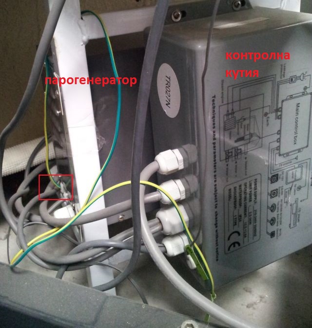

не знам дали това е точното място, но ми се струва че е :wink: . Та на въпроса. Взехме си парна душ кабина от Баумакс с разните му екстри, естествено е китайска [-X и възникнаха много въпроси, но най важния е свързан с ел. инсталацията. На снимките могат да се видят паро-генератора и контролната кутия, които са поставени под душ кабината. От контролната кутия излиза захранващия кабел с щепсел на края(има и някаква зашита преди него), който щепсел мислим да включим в контакт изведен извън банята.От паро-генератора излиза друг кабел(жълто-зелен) обозначен като заземителен.
Апартамента е панелен и е с дву-жилна инсталация.
1.този заземителен жълто-зелен кабел, къде трябва да се постави?
2.контакта в който ще включа захранващия кабел, трябва ли да е занулен(мост между нулата и заземяващите пластини)?

1. Тоя шарения кабел при условие че си с двупроводна инсталация трябва да се свърже с нулата накъде ПРЕДИ контакта и на твърда връзка. С една дума - да няма и най-малката възможност да се прекъсне. Най-добрият вариант е да се пусне цял кабел до самото табло и там да се направи връзката без никакви други снадки и съединения или поне да се направи една профилактика и да се прегледат всички връзки до таблото.
2. Контакта ЗАДЪЛЖИТЕЛНО трябва да е занулен, но не по начина който описвате. Нулата се свързва към занулителните пластини (самия проводник) а моста се прави от пластините към нулата на контакта.

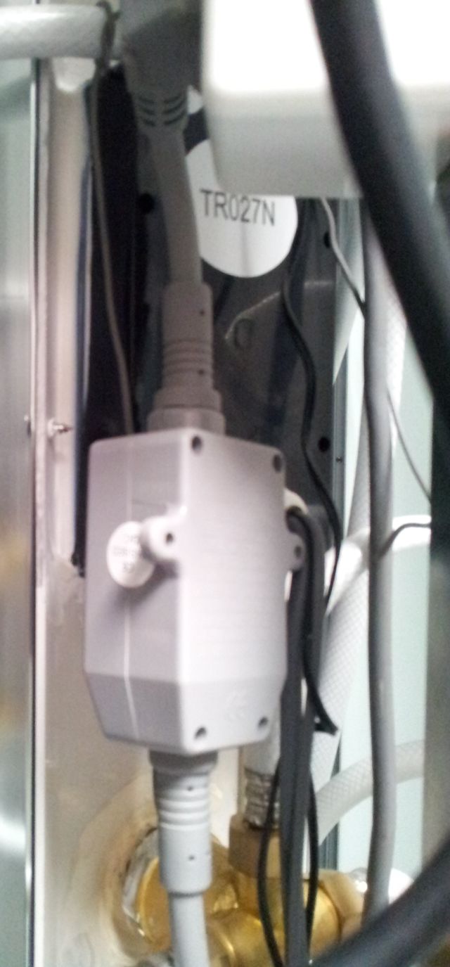

Тази кутия на самия кабел вероятно е ДТЗ. Имате си инструкция към кабината - разгледайте я. Доколкото виждам от калпавата снимка кабината е някъде 3kW. Проверете дали контакта в който ще я включвате отговаря на тази мощност. Ако това е типово панелно жилище, а предполагам е така вероятно не е предвиден за такава мощност.

Най-добре е да се пусне нова линия специално за тази душ кабина. Разглеждай я като с ранк на бойлер или проточен бойлер , а дори по-голям. Хидразин те е насочил правилно, но включването в ел мрежата и особено "шарения" кабел трябва да се направи наистина както трябва. Пиши, ако имаш нужда от помощ.
