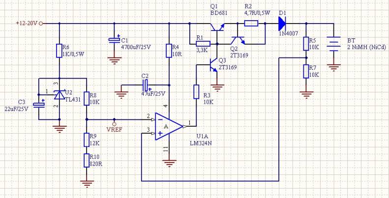

Та ето ми го въпроса. Как мога да заредя 10 батерии наведнъж (батериите са размер АА ni-mh). Начина е с три зарядни за по 4 батерии ама не ми изнася това.
Мисълта ми е дали мога да го направя със зарядно за акумулатор на кола или пък със зарядното на лаптопа(много ще ми е удобно). И ако може, как да стане. Да ги навържа последователно и после + на + и - на -.

Зареждането на толкова голям брой последователно свързани NiMH елементи не е за препоръчване, тъй като капацитетите им не са напълно еднакви.

LM324 e четворен ОУ, затова с една интеграла можеш да направиш четири зарядни (за общо 8 батерии).Само на едното зарядно слагаш елементите R6,R8,R9,R10,C3,U2.На другите три зарядни инвертиращите входове на ОУ-тата ги свързваш към VREF.C1 трябва да е 4700uF само, ако захранващото напрежение е изправено, но не филтрирано.Иначе С1 може да има много по-малка стойност (примерно 100uF).С1,R4 и С2 са общи за 4-те зарядни.
П.С.Q1 трябва да се монтира на радиатор с площ поне 30см2.
